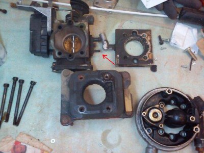

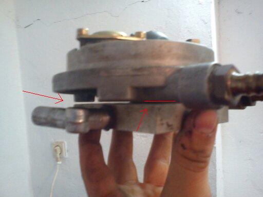

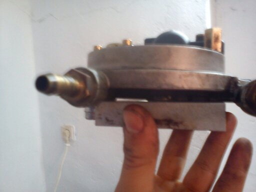

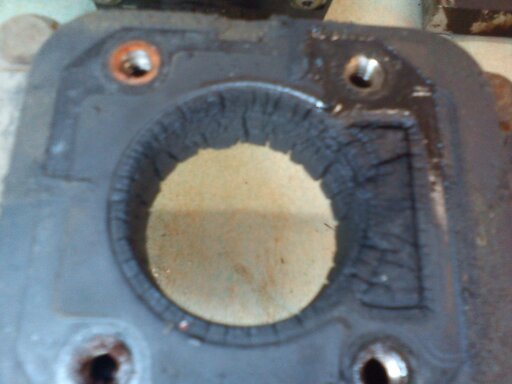

Здравейте, вчера смених тампона под моното. Наистина беше за смяна в уникално лошо състояние. След което започнах да сглобявам по обратния ред и какво да видя
плочката за газта не пасва идеално при което половината от нея седи във въздуха (4-5мм. луфт)след като изпилих плочката и седна както трябва, направих нови гарнитури от клингерит. Сглобих всичко, закачих всички кабели, маркучи(нови), вакуми и запалих автомобила, запуших тръбата от към филтъра и колата Угасна
(което е добре преди нямаше промяна в оборотите) НО тук идва другият проблем явно е била настроена да работи с голям дебит въздух и сега работи на 500 оборота, но работи ИДЕАЛНО почти не се чува няма вибрации , обаче все едно е с 15 конски сили (и на газ и на бензин) като никакви настройки не помагат и реших проблемът, като изтръгнах един вакум (от капака на моното,до под дроселовата клапа) автомобилът вдигна обороти сега на празен ход държи 900 на газ и 800 на бензин . Покарах 30-40 км. всичко е наред но при спиране оборотите отново падат(леко) след което се нормализират, ще сменя предните накладки, защото са изхабени мисля че от там смъква оборотите и след няколко дни като захладнее ще споделя дали резултата се е запазил
