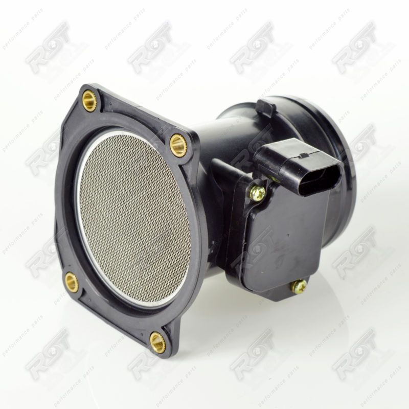

Това ли е дебитомер който ми трябва за 1,6 SR AKL ? Симптомите са, че на място на загряла на 90 гр кола, са на 800 когато тръгна и мина 1-2 км двигателя се охлажда, температурата показва 70 градуса и оборотите се вдигат на 1200-1300 на свободна.
