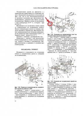

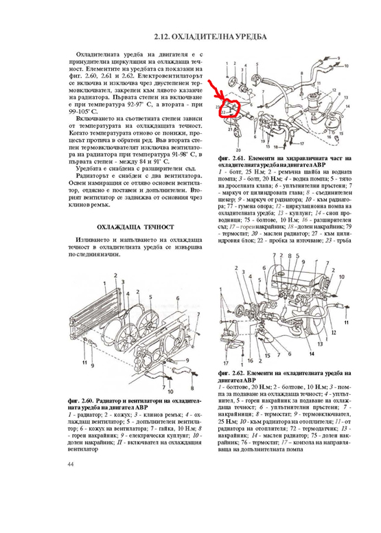

Колеги поразрових се малко в МК3/Венто ремонт и експлоатация и открих че има пробка за източване на антифриза, на страница 45 фигура 2.61 означена с номер: 22 - пробката за източване,пише че няма нужда да се сваля термостата,а се отвива пробката или се разкача долния накрайник.
