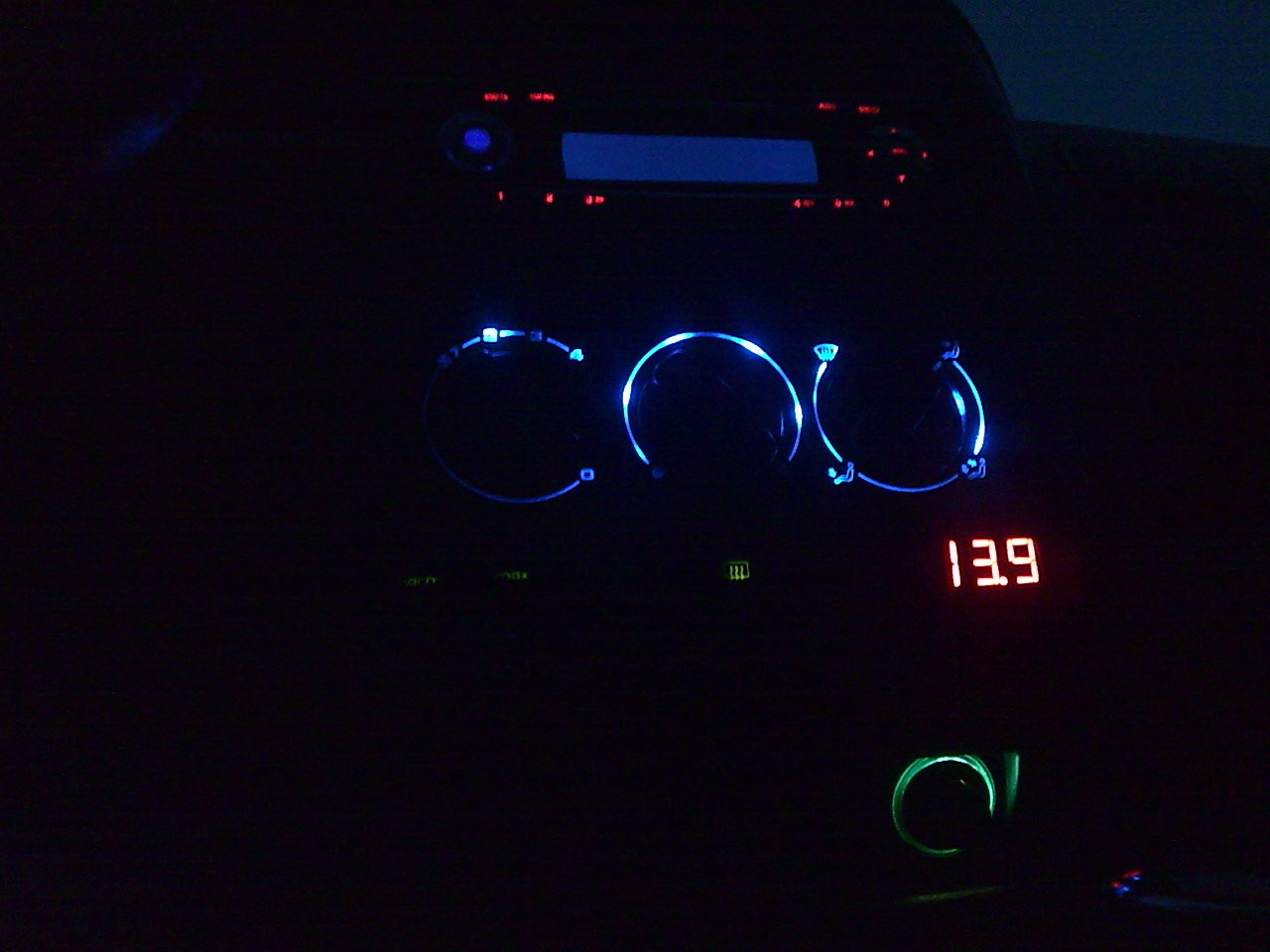

Нямам представа и аз колега сложна и неразгадаема история се оказа този проблем ,и сега изведнъж се оправи всичко с новия акумулатор.Динамото зарежда нормално постоянно следя заряда ,вързал съм волтметър :)Държаха си ток акумулаторите просто колата не палеше от първия път.
