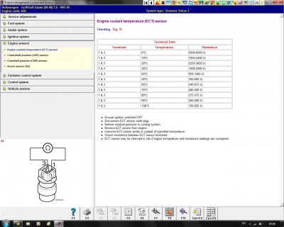

Колега , на клипа го сменят заради теч от уплатнението.Моя го смених преди 2 седмици понеже стрелката "танцуваше" постоянно. Когато не е наред - дава грешна информация на комп. на колата и не работи нормално.Ето и как да го тестваш :

Ето клипче и за 1.4 16v как се сменя темп. датчик ако на някой му потрябва :

Датчика струва 8.30-€ оригинален зелен с 4 пина или това прави 16 лв български пари. Ще го сменян скоро, че е здал багажа, оборотите танцуват ,сама си дава газ и дори гадне на свободна. Иначе стрелката на температурата е точно на 90 градуса след 3 км.
