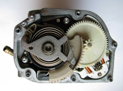

Е точно за такъв дросел говоря (моя е същия). След като така или иначе ЕКУ-то чрез ел.моторчето в дросела управлява оборотите на празен ход, а в същото време е така направено, че може да отвори клапата от 0 - 100 %, не виждам никаква нужда от допълнителни механични чаркалъци, а просто електроника, която да управлява процеса. И след като в АutoData-та в схемата на свързване на ЕКУ-то за моя двигател (AGZ), е дадено, че има свързано управление за крузконтрола
си мисля, че може би ми липсва само лостчето с бутоните.

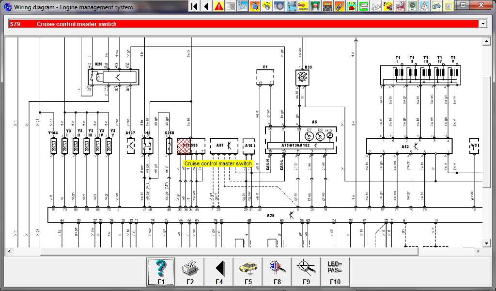

Иначе успях да си намеря схема на заветното лостче с бутоните, и точно както си мислих, се оказа, че в него няма нищо по-специално, освен още 3 бутончета, които могат да бъдат заменени със съвсем обикновени микробутончета, поставени където и да е из таблото.
Замислил съм тези дни като ми остане време, да свържа кабелите и бутончетата с които ще имитирам лостчето с бутоните, и ще видим какво ще се получи.

Здравей колега, сега разгледах схемата в ауто дата на 1.8т АГУ мотор и там има опция за круиз контрол дали има надежда нещата да се получат ? Навсякъде из интернет пише че не става но аз съм виждал на този мотор с очите си :)

Иначе в AutoData в електрическата схема на двигател AGU има свързан темпомат, но не знам дали всички AGU мотори са с едни и същи ЕКУ-та, в смисъл, че не знам дали точно в твоето ЕКУ има заложен алгоритъм за темпомат. Можеш да питаш някой по-запознат колега, или да идеш в някое представителство на VW - там сигурно ще знаят.

Сега разгледах пин датата в аутодата на пиновете от схемата в пин датата пише, че не са свързани.
