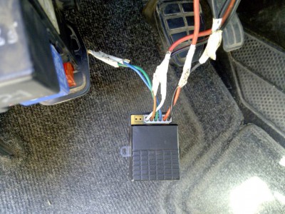

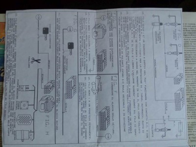

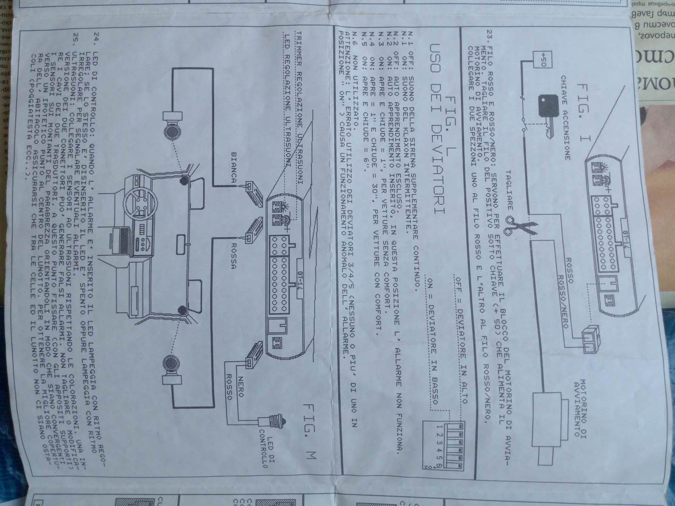

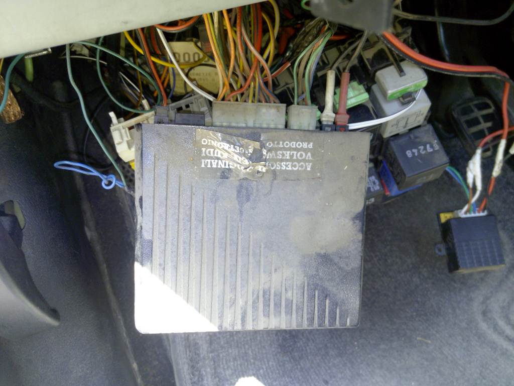

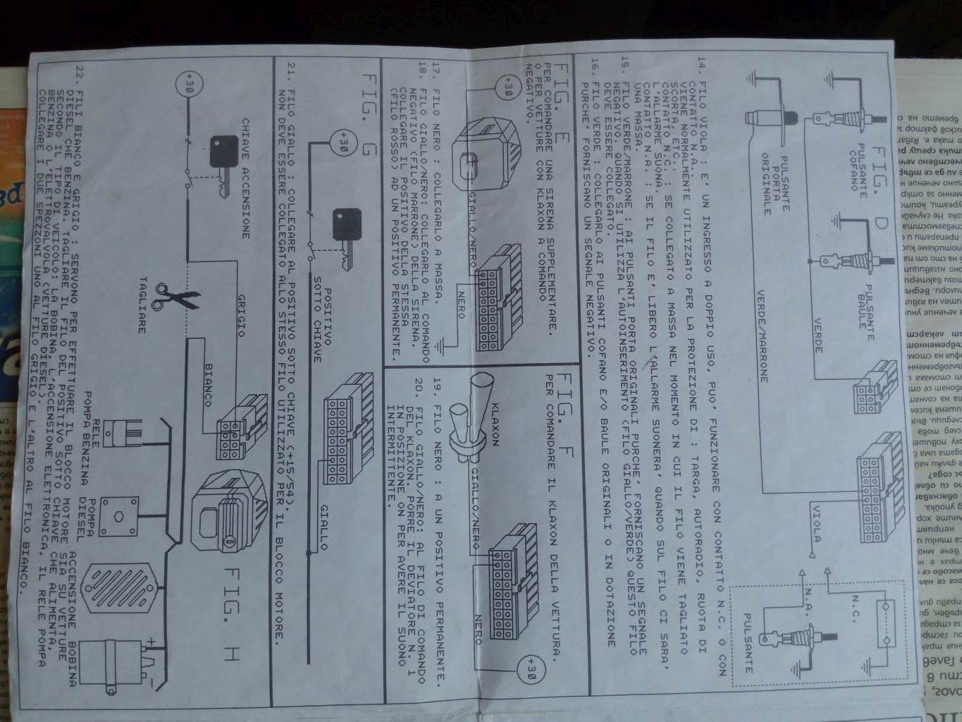

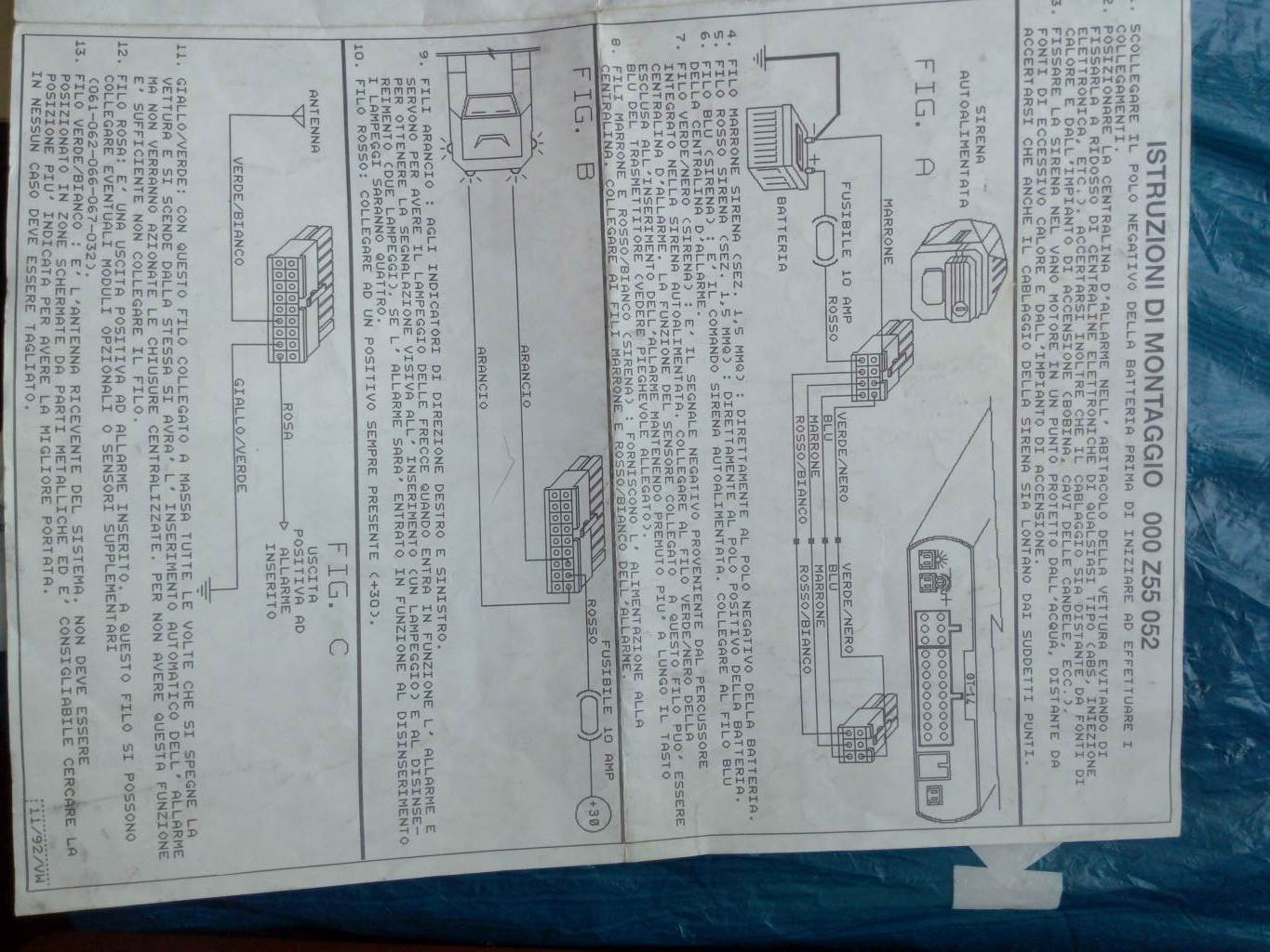

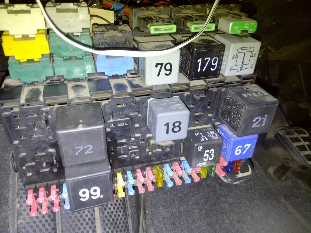

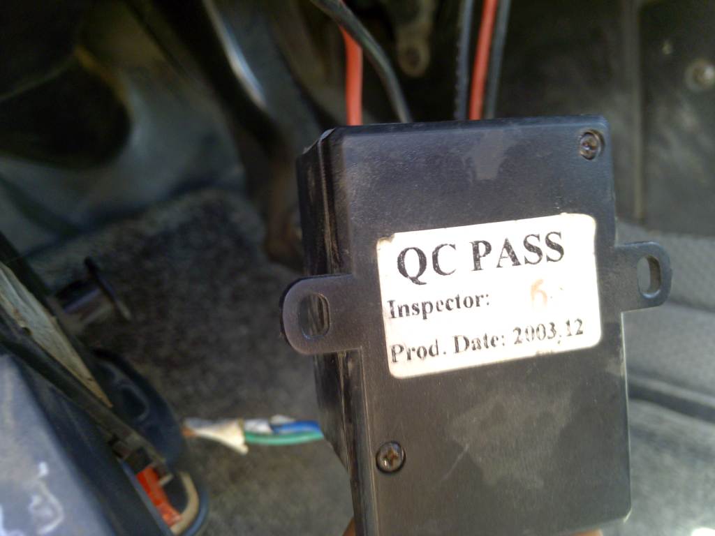

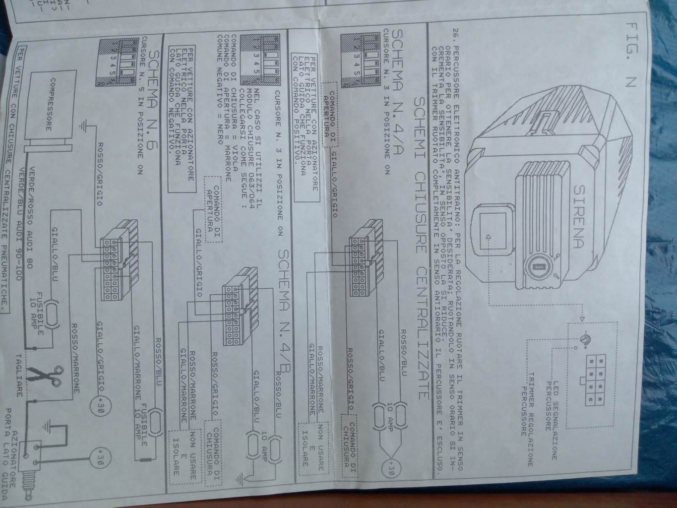

Релето за алармата на самата бушониера ли да го търся или е някъде хвърчащо? Откачих бушониерата и там се виждат доста кабели, някои от които овързани с изолирбанд. Изкарах и 2 кутийки, които незнам за какво са (последните 3 снимки). Пробвах докато въртя на стартер да меря на буксата на бобината, но ги няма 12-те волта. Намерих схема на свързване на алармата при документацията на колата, прилагам снимки по-долу. Нали бях споменал, че не свети индикацията на кутийката (незнам как се нарича) за смяна на бензин-газ в купето. На нея има червен бутон за електронния клапан на газта, но като го цъкам сега не става нищо, тоест няма захранване и клапана не вкарва газ в изпарителя , предполагам за това не иска да запали колата. Та предполагам проблема е някъде по тази верига. Кабелите от тази кутийка за газ-бензин отивам директно под капака на колата до едно реле (ще направя снимка ако се наложи), но не знам как мога да го проверя дали то работи.

Релетата с номера 53, 18, 72, 99 ги смених с работещи(имах под ръка) остават другите, имате ли някаква идея за останалите кое за какво е?

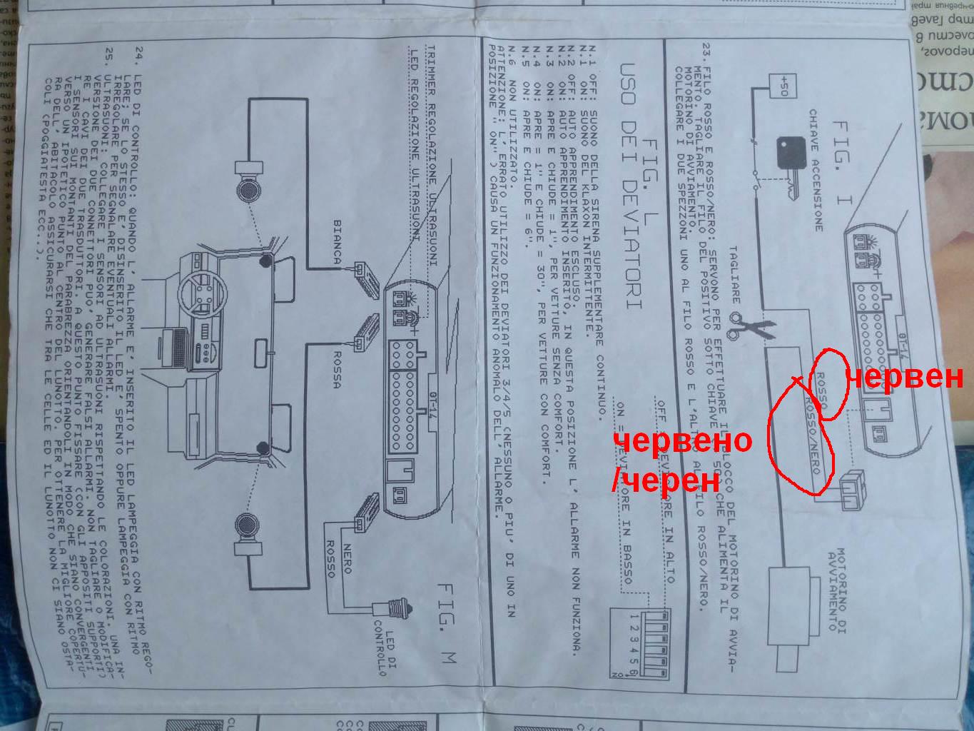

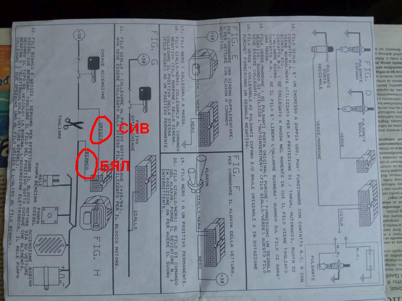

Прикачам ти редактирана снимка от твоите на алармата. Двата кабела, които съм ти означил са прекъсването на 12+ за бобината, 12+ за ключето за газта се взимат също от там, затова и то не работи.
Тези кабели се намират в алармата под капака, която е и сирена, на която си сложил ключовете.
Свържи ги на късо и виж дали ще има 12+ на бобината. Ако не проследи ги, защото е възможно да са се прекъснали някъде и по-вероятно на мястото където италианците са срязали оригиналния кабел за бобината за да направят блокировката. Това място обикновено е много забутано да знаеш.

Възможно е и тук да е блокировката, но така като гледам там нямаш кабели.
А тази малката кутийка, последната, с кабелите с изолирбанда е вероятно някакви автоматични фарове, щом там отиват кабелите й.

Skruji жив и здрав да си братле! Направих както каза, дадох на късо белия и сивия кабел и колата запали като нова!
