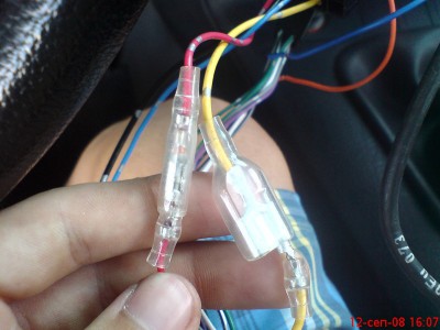

Я снимай или дай линк към снимка какви са тези жакове, защото 'жак' се казва на едни конектори, дето се ползва за подаване на аудиосигнали.
А там при помпата тока е над 15А!
Ако не друго, поне да знам какъв пожарогасител да ти препоръчам! :mhihi

не се изказах добре... като червеният кабел на снимката

Аха! Така малко по-мяса!
Значи - вземи си малък пожарогасител! :mhihi
Майтапа на страна - да не чува дявола и да не ти се налага!
Все пак, аз бих предпочел клема.
Автомобилните пера (както са известни този тип клеми) по принцип ги дават до 10А, ама... ще кара! :th_up

Преди е имало една снадка, а сега има три. Всяка снадка е възможен източник на проблеми. Освен това малко се съмнявам, че си ги кербовал качествено или запоил тези "жакове". Стискане с клещите и причукване с чукче не осигурява надеждна връзка. Аз бих запоил двете жици директно една за друга.. Ако нямаш поялник старателно усукване на жиците и старателно изолиране пак е за предпочитане.
