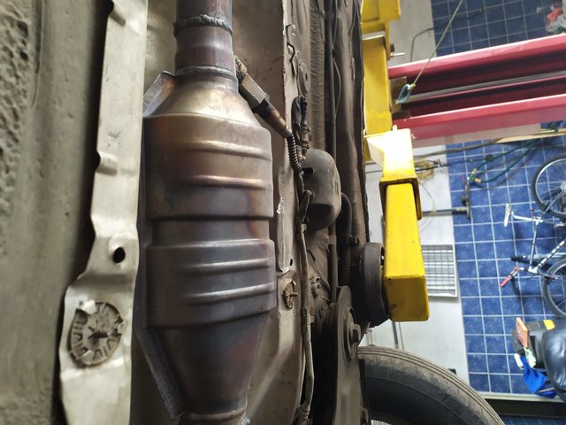

Vonox_abd написа:Няма 2ра сонда.. по спомени този мотор

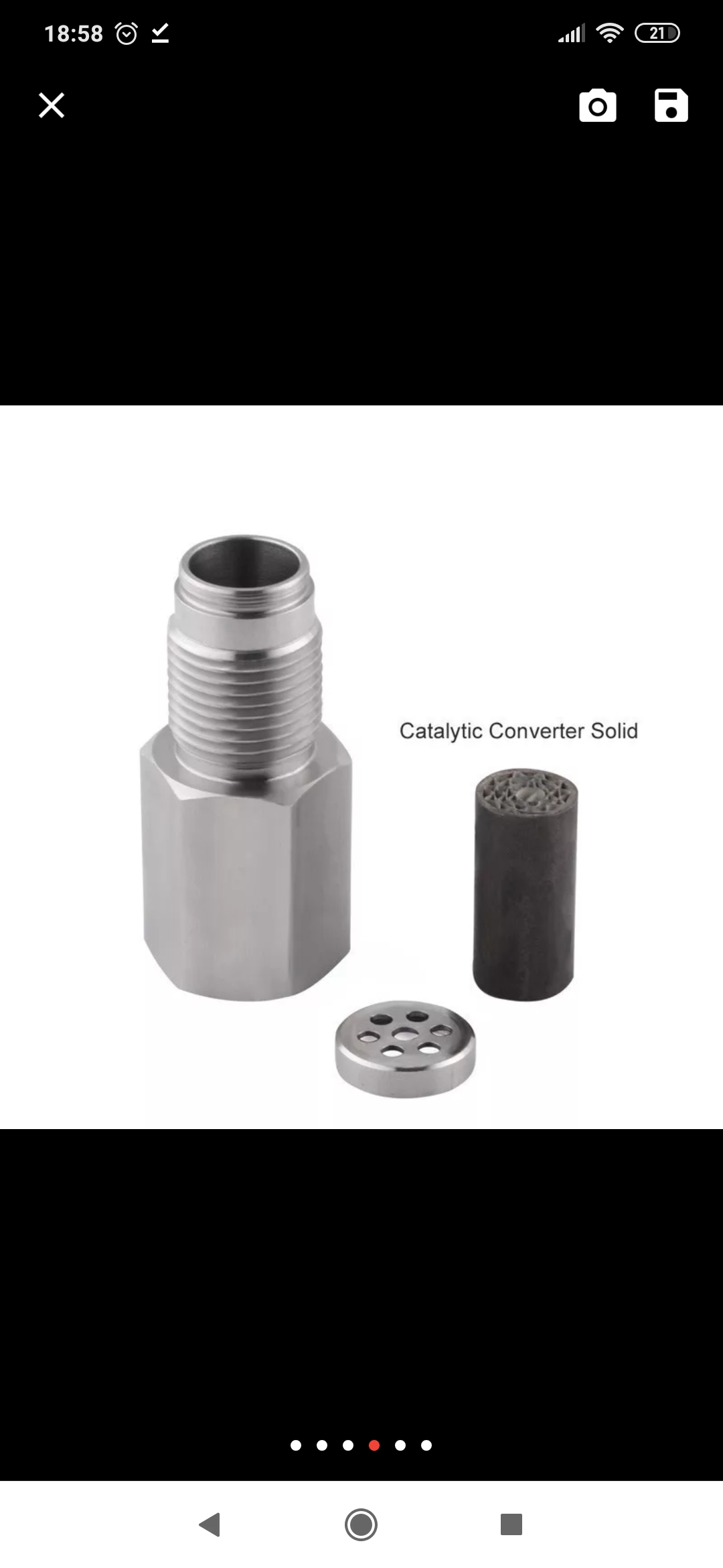

Zdravko Zankov написа:Естествено чека светна. Грешката е за неработещ катализатор. Поръчах тази втулка.

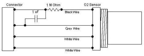

Монтирахме я,и вързахме електронните елементи от схемата.
Чека отново светна,почти веднага.

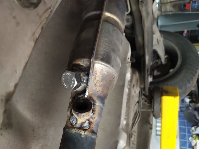

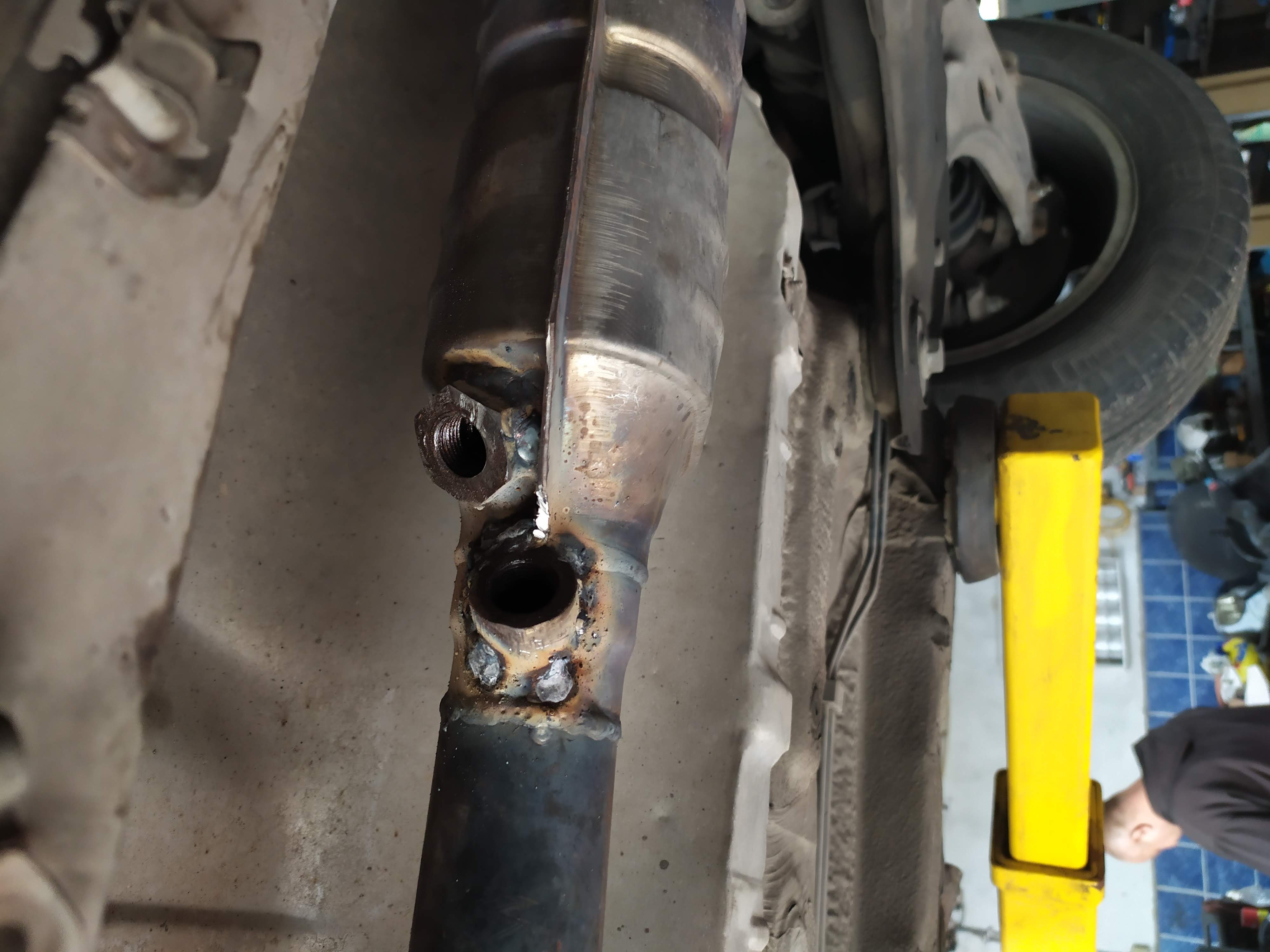

Монтирахме втулката по-назад, вижте снимките,върнах инсталацията в заводски вид. Изтрих грешките, които вече бяха доста, включително и за грешка в първата сонда. Вече навъртях над 700км, грешки в ЕКУ няма.
