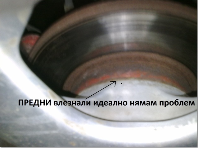

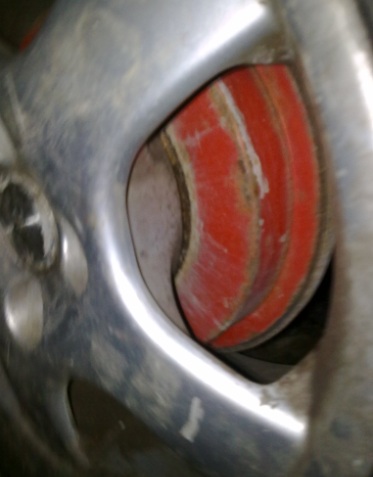

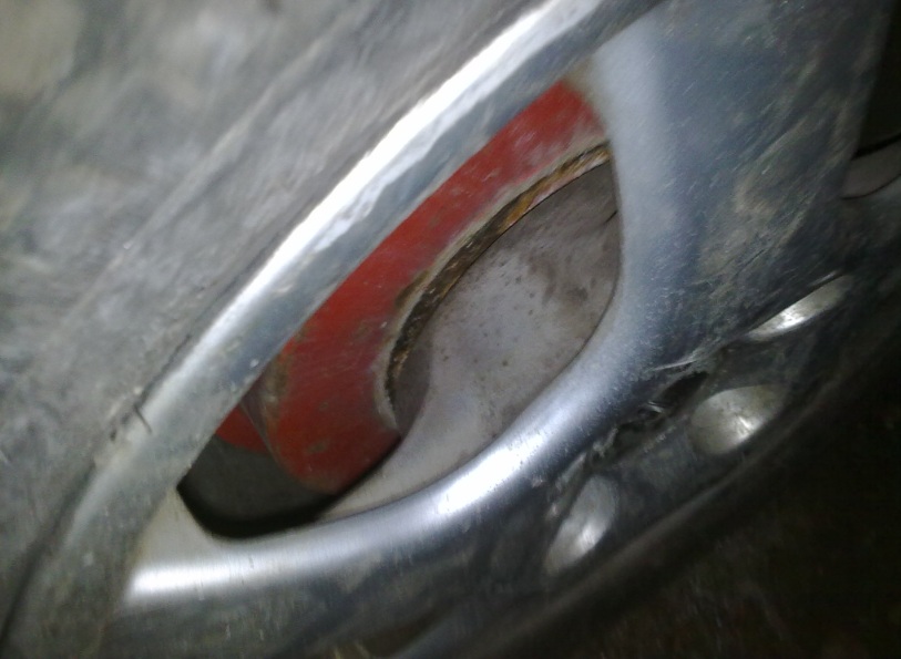

нз :D как изглежда тази втулка?някакъв снимков пример да ми дадете? аз при стария гумаджия немога да се върна защото размяната предни-задни стана в друг град...освен да ида при някой гумаджия ама нз какво да му кажа
Ето предните гуми са влезнали докрай от раз без проблем а задните и двете не са и аз едната я свалих и се мъчих само с ръце и с крак с шут да я вкарам неще...интересното е че преди да ги пипаме си бяха влезнали сичките..

Каква е вероятноста предните дискове да са минати на струг в местото където ляга джантата, когато тези джанти са монтирани на тази кола???

vladovelin написа:Каква е вероятноста предните дискове да са минати на струг в местото където ляга джантата, когато тези джанти са монтирани на тази кола???
централния отвор не е на диска а на главината

Мнениеот vladovelin » Сря 07 яну 2015 18:39
Центрлният отвор е на джантата.На главината е външен диметър на засек и не е друдно с шкурка при въртяща се главина да се свали от външния диаметър на засека.

към автора - сваляш една джанта почистваш хубаво отвора към главината и мериш с шублера - по-малко ли е от 57 си търси стругар защото е много вероятно джантата да не ляга хубаво на червеното ти барабанче или да се стяга на криво

мисля утре да сваля джантата ще направя 1-2 снимки ще зачистя отвора на джантата с парцал и ще пробвам да я пъхна докрай ако не стане с ръце ще викна приятел с мен да държи джантата а аз с крак ще пробвам да я вкарам да видим ще влезне ли ... според мен се инати от заклеясването преди и са по трудно да влезне...какво ще кажете?
