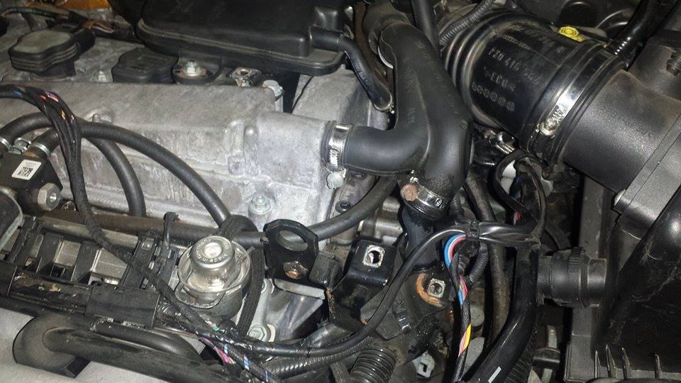

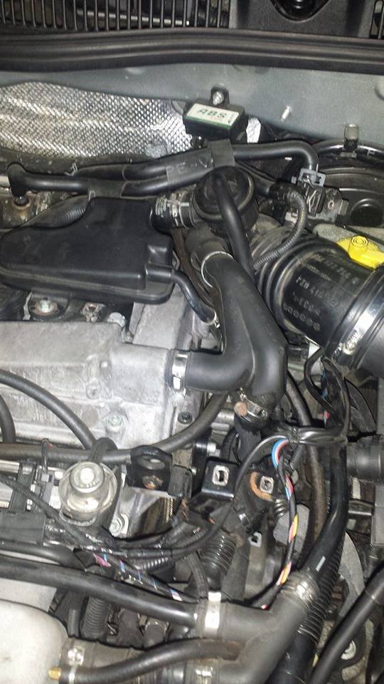

iliqcho
Мнения: 44
Регистриран на: Пон 27 яну 2014 16:11
Автомобил: VW Golf
Двигател: 1.8t AUM
Re: Bora 1J6 2002г. AUM - 1.8T закъснение на разпределителен
Мнениеот iliqcho » Сря 07 окт 2015 22:39
Колега извинявай, че ти ползвам темата, но аз съм с горе долу подобен проблем. Същият двг ,същият код на мотора съм и имам проблем с работенето на място даже и в движение е спънат автомобила.Та работата е там че явно предишния собственик му се е видял скъп ремонта и е решил да махне електрониката(сложил е глава от агу и е махнал актуатора който задейства обтегача) и е останала явно веригата с механичния обтегач (може да му е изпаднал от някъде механичен). :screwy Не знам как става и дали става номера , но при мен няма и помен от ел.актуатора за задвижването.На главата няма такова същество :banghead .Компа си го отбелязва като грешка р1531 но не мога да направя нищо.Та въпроса ми е мога ли да залъжа някак си компа да не отчита тази грешка или тряя да търся глава за аум и целия обтегач. :banghead :screwy :banghead Или просто да сменя веригата (ако евентуално е разтегната)
Ето и снимки:
