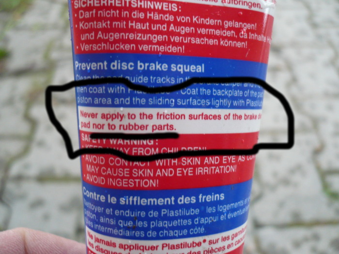

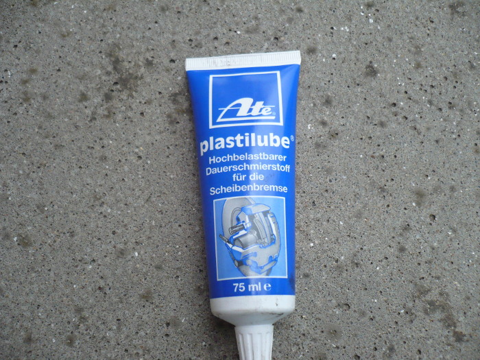

Показвам нагледно грес за спирачни апарати Ате. Четете какво пише. :deal

Благодаря на колегата НарКол за нагледното решение на проблема и на другите за подробното му разискване. Ще взема една такава Plastilube и ще нанеса както показва пича от видеото. :th_up

Колега Avalanche91, моля чети внимателноТУК. :th_up
Ако ти задържат буталата, тая паста няма да ти помогне. Тогава май си за тука. :a045

Накратко, с първата паста се мажат леглата на накладките (там където накладките лягат върху спирачните апарати), а с втората могат да се мажат спирачните бутала и водачите. Вече зависи къде точно е проблема при теб.
Ако не си сигурен кое къде, по-добре я закарай на някой доверен механик да ти погледне спирачките. :c020
