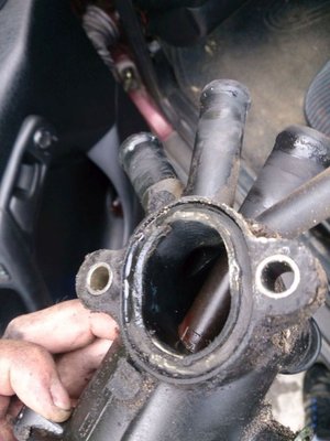

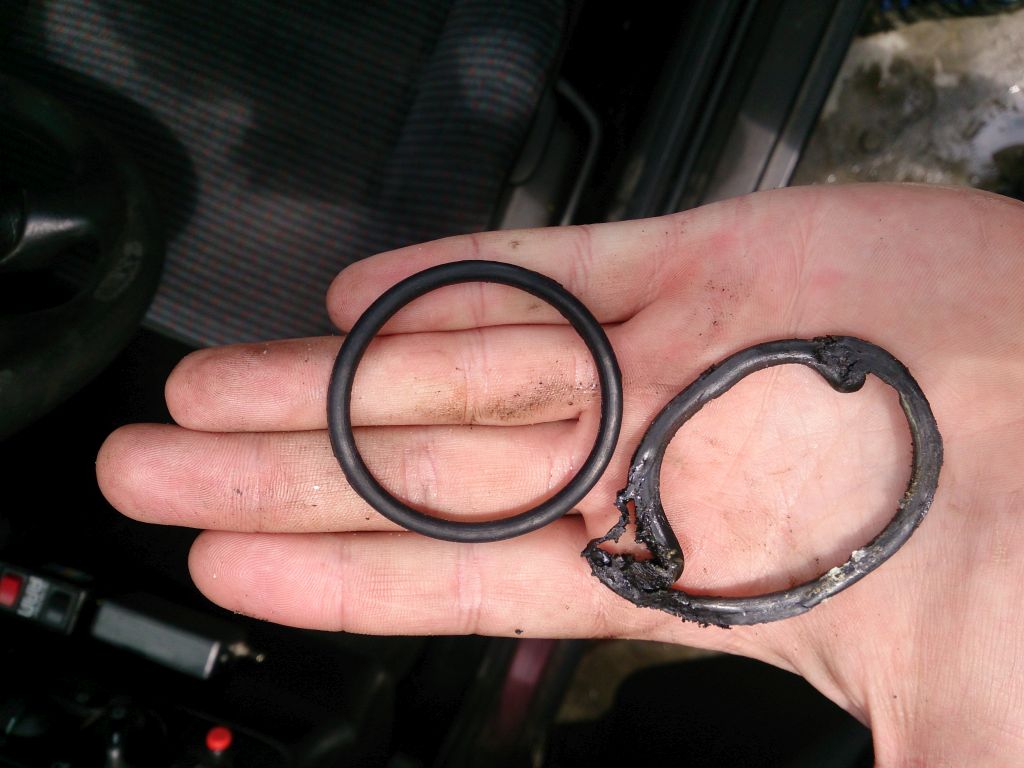

Източих антифриза и промих неколкократно системата с вода, излязоха доста мизерии, маркуча, който връща антифриза в разширителният съд беше полузапушен, самият разширителен съд беше почернял от мизерия - измих го по изпитаната технология с морска сол ( от форума). Стегнах 2 скоби, от които ми се струваше че е капало, но се наложи да тръгна веднага на път и не остана време за теча от фланеца. Налях с вода и потеглих за Варна и през целия път не вдигна повече от 92 градуса ( на баира на Бяла) през другото време температурата беше между 80-90, дори по светофарите в града температурата не мина 90. Не знам дали просто не беше по-хладно петък и събота, но съм доволен от резултата Края на идната седмица ще оправя теча и ще налея антифриз и ако през големите жеги се държи пак така ще мирясам, ако ли ходи пак до 95 и нагоре, ще се сменя водна помпа.

Нямах много време да пиша за развоя на ремонта. Промих системата с вода от герана ( не чешмяна :D ) и карах така седмица, защото ми се наложи да тръгна на път както бях писал. Почивните дни източих и промих още веднъж, и смених фланеца. Налях 2 литра антифриз концентрат и долях дестилирана вода. За сега колата се държи добре, няма загуба на антифриз и високи температури.
