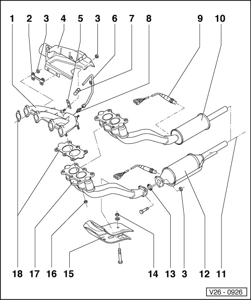

myrshavija написа:Радо, убеден ли си, че на Г3 с 2Е ламбдата е на катализатора?
:th_up Гаранция!
Като си слагах катализатор (че моя беше изтърбушен 'оригинално') бая време мерих къде точно да дупна 'новия' катализатор, та да не се промени пътя на газовете.
ЕДИТ: За да не съм голословен...
Под №9 е сондата
