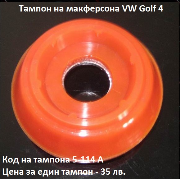

kris11 написа:OFF не съм търсил , но някой намерил ли е полиуретанови тампони за Макферсона ?? Дали вече няма производтсво в Бг?
Има ето тук.....http://www.polyurethan.me/vw5-114A.htm

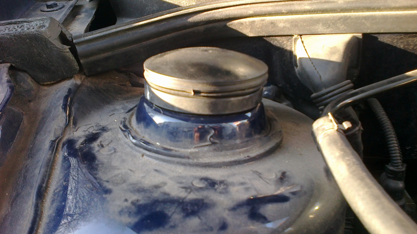

Аз махнах маркучите и сложиш по една семеринга деб. 10мм, като я срязах. Маркуча беше малко мек, пък и сега е по-културно на външен вид.

То и без това возията на Голф 4 хечбек е твърда,та с тия полиуретанови тампони ще стане хептем лагерна количка.

Нов тампон с лагера е 50лв. брой във VW.
35лв. тампон 15лв. лагер.
Смяната на тампони в сервиз е от 50 максимум 60лв., като при Голф 4 не е нужно регулиране на предницата.
Като гледам луфтовете на двамата колеги, се чудя, дали въобще е останал тампон а и какво ще направят ако минат през дупка и поради износване и скъсване на същия, чашката със стеблото от амортисьора им влезе в предния капак, а и по нагоре.

rumen59 Знам го този сайт. Но няма за мен.
