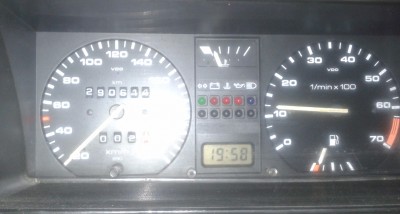

След като 2 дни се радвах на хубаво парно днес отново има проблеми с него.Вече си мисля,че термостата ми прави някакви проблеми.Днес 2 часа карах градско и имах чувството,че колата ми вместо да се стопли тя изстива.
Ето така ми беше стрелката на температурата през цялото време докато карах градско:

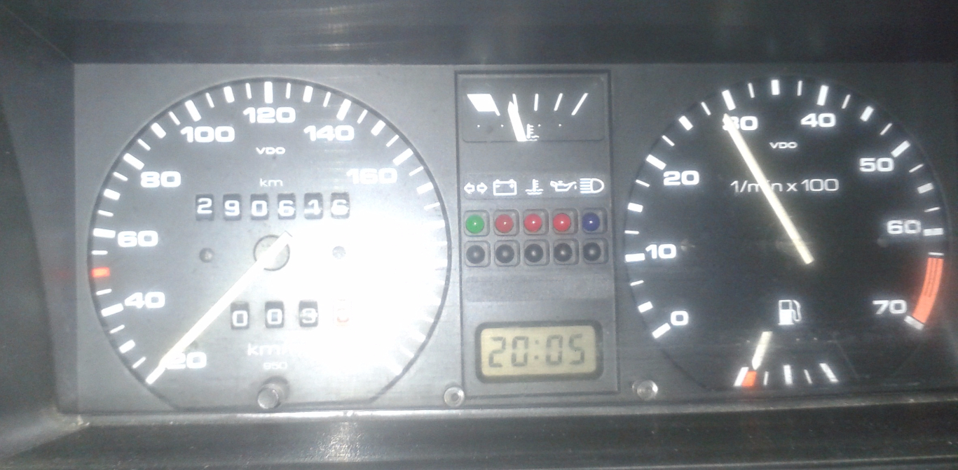

Като спрях на място и подавах газ на колата,ето при това положение ми се включи перката и парното започна да духа горе долу както трябва:
Като отворя казанчето водата циркулира и като подам газ се засилва още повече,значи би трябвало водната ми помпа да е наред.Термостата съм го сменял преди 2 г заедно с големия воден радиатор.Мисля,че сложих термостат Behr.Далеч съм от мисълта,че стрелката на температурата ми е вярна,но знам че трябва да е в средата по принцип,а моята изобщо не може да стигне до там каквото и да правя.Мисля си ,че термостата ми нещо е проблемен.Нямам мръсотия в казанчето на антифриза,значи не би трябвало да ми се е запушил пак радиатора на парното.Писна ми вече от това парно.Препоръчайте поне някой хубав термостат.
