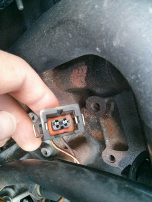

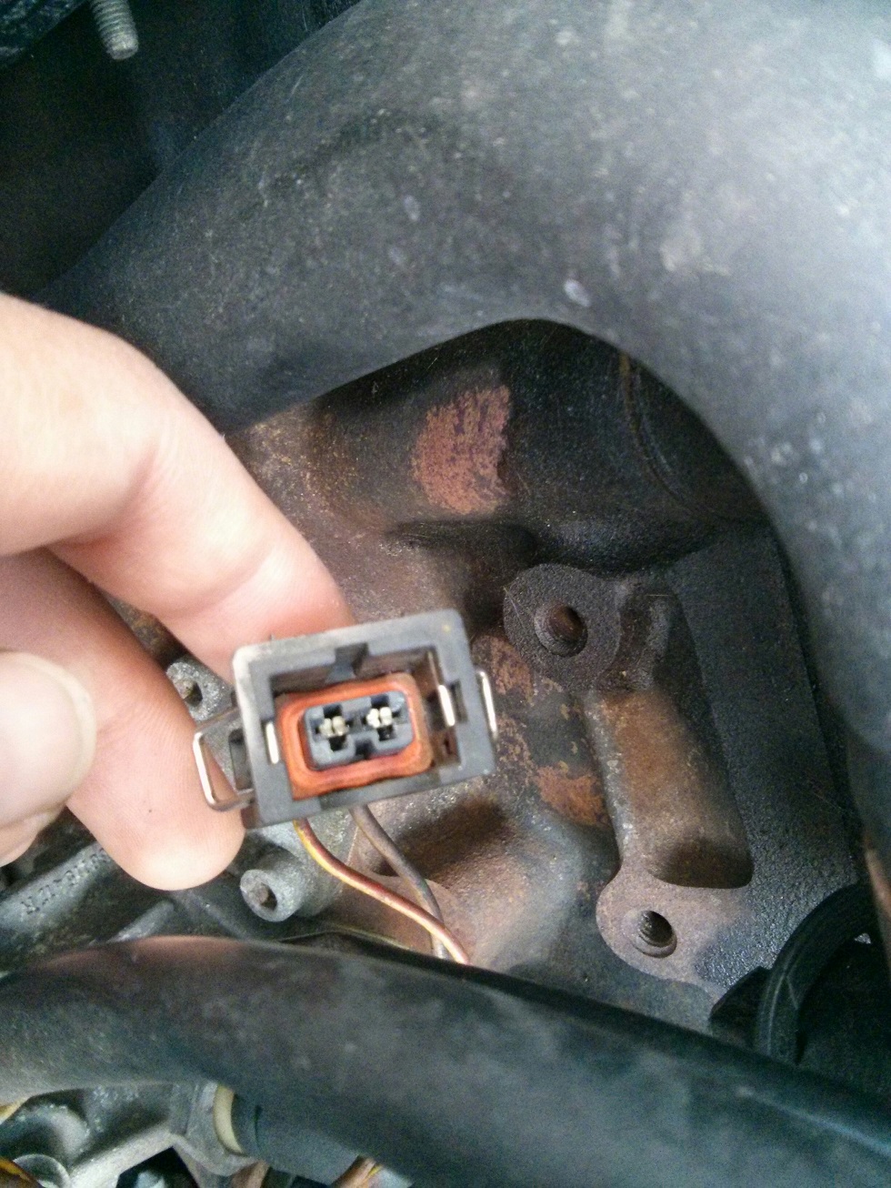

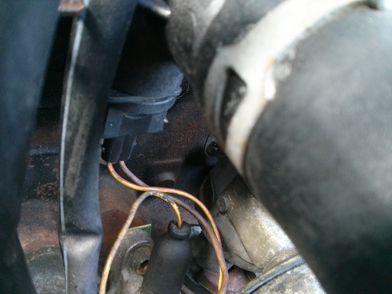

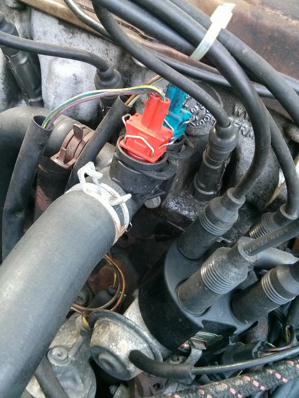

Колеги оправих положението с вратата, сега дойде време на втория въпрос със температурния датчик който не отчина на таблото, направил съм снимки да ме насочите кой датчик да сменям или да тествам.
Благодаря!

Черния датчик е за индикатора на таблото. Преди да го сменяш, виж отстрани на главата на двигателя (точно до фланеца на охладителната течност) дали масата му е хваната здраво. Всички изцяло кафеви кабели са маса. В ръководството, което ти пуснах, пише да извадиш буксата на черния датчик, и да свържеш на нейно място резистор 80 ома - трябвало да покаже 110 градуса, после може да пробваш с 50 ома- тогава вече лампата за прегряване свети. Виж там има графика с стойности + толеранс на датчика. Ако с резистор работи - мериш датчика. Ако не дава дадените съпротивлния го сменяш. В противен случай си просвирваш кабелите, и остава таблото, което също се ремонтира.

Струва ми се, че са ти разменени буксите. Тая червената не й е там мястото. Отдолу на фланеца има един датчик още, по-скоро е шалтер, който пуска-спира подгрева на колектора. Ако той е с черна букса, значи са разменени, отгоре при мен са синя и черна, като черната е за уреда на таблото.

Ами няма проблеми всеки да си ги сложи където пожелае. Черната при него е отдолу, и цвета на изолацията на проводника отговаря на ръководството.

Сериозно ли няма значение? Говорим за шалтер, който има само он-офф положение. Хайде колегата да пробва пък тогава да коментираме.

И какъв е смисъла да точи охладителна течност за да си сменя местата на датчиците, при положение, че и без това са на едно място?
П.П/ Цветовете на датчиците са направени за деца, няма как да се объркат. Нищо не трябва да се пробва. Колегата може да погледне, но и аз ясно виждам на снимката, че червения датчик си е с червена букса. Нищо чудно така да си излизат от завода, просто твоите като са сменяли тройника да са ги разменили. Та пак казвам, ако иска да си няма други проблеми, и всичко да прави точно и безопасно, не се пробва. Само се гледа и се мери.

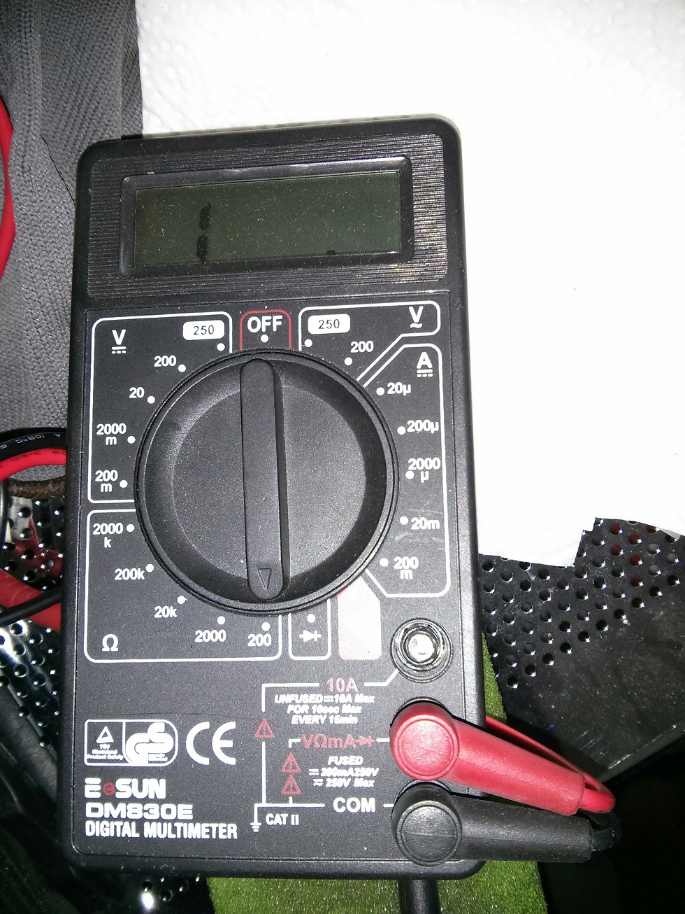

Благодаря за съвета, но за да ги намеря тия резистори ще ми излезе много скъпо днес рових из нета около 15 евро и ще дойдат след 1 седмица. Възпроса ми е има ли как с мултицета да замеря на 200 ома (това е най-малкото което има) просто да видя дали ще мръдне стрелката, ако мръдне значи работи следователно датчика е за смяна. Гледах кабелите всичките са опаковани и не видях къде по двигетеля може да е хванат кафевия, освен на капака на главата но там сичко е стегнато мисля, че няма проблем. Няма и окисляване по буксата ще кача снимки, ако има друг начин да проверя датчика ще се радвам да споделите. Също ми е интересно синия и червения датчик каква роля играя, ако черния е за купето другите два незнам за какво са?
Благодаря!
Мултицета на 200 ома
букасата на черния датчик

Просто измери датчика - http://forums.vwvortex.com/showthread.p ... nd-pinouts
ако датчика е ок, измери на буксата какво напрежение има, ако всичко е наред, е таблото. Но вероятно просто датчика ти се е прекъснал. Измери го при различни температури на охладителната течност и постни резултатите.

Нагласих мултицета на 200ома и много трудно ги наврях щеките няколко пъти ми показваше само 1-ца може би не съм ги уцелил, след това мръдна малко 2-3ома след втория опит опитах пак и пак 1ца не мръдна, нафявам се да не съм прецакал нещо ако съм ги допрял клемите. Алед това замерих колло волта подава на черния датчик е 21,7V a на червения е 29,4V. Пробвах на клемите на червения също ми показа 1ца не мръднаха. Запалих за 5-6мин. Докато мерих напрежението след това нищо не се промени само 1ца и на двата. Явно аз нвщо бъркам, незнам, вие ще кажете.

Пича сигурно е гледал на едро някакви мощни резистори, или е гледал някаква аудиофилска обява. Майната му не му трябват резистори, с мултицет е по-лесно. Щом е единица, значи няма верига деба, датчика е за смяна. Като е студена мериш ли я на 20к/2к. Никой ли не чете кво пускам. В горната статия гледаш графиката за уреда на таблото на корадо, не че се различава много с другите. Като си смениш датчика, пак мери, ако ли и мулицета ти да не е много калиброван с тези 21V. Дай си време да попрочетеш и да експериментираш с мултицета, ако наистина само вратата е била за тюфа. Странно е такова обяснение - хем показва че няма верига, хем мръднало 2-3ома...
