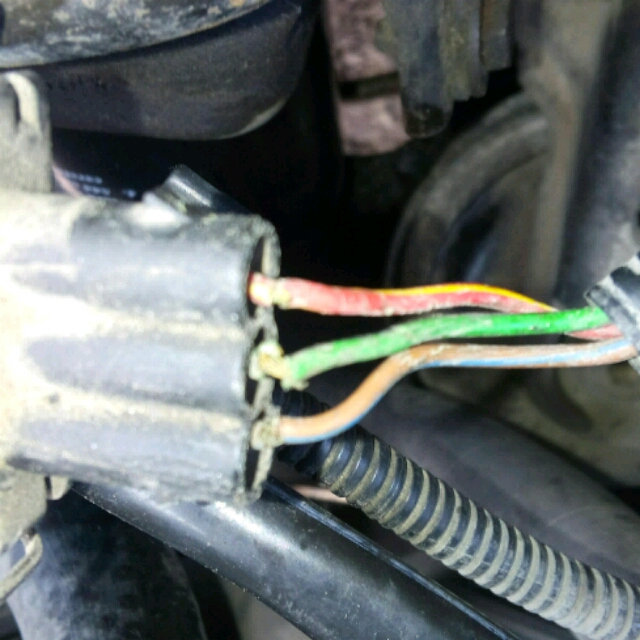

Има логика да е това. Всичко започна след смяната на маслото,а до колкото се сещам,колегата който ми помагаше се затрудни с изваждането на филтъра. Ако тогава нещо се е случило и заради това нещо е почнала да ми прекъсва,възможно е и да се е допрецакал ...
Успях да уговоря един "Джентълмен" да я погледне утре... тук са трудни с идването на адрес. Ще му спомена за датчика на Хол. Надявам се да успее да замери тоците и да види и намери проблема. Леко лъч надежда ... бях се скапал направо. По късно или утре ще пиша какво е станало и до къде сме я докарали :)

По темата- блягодаря на всички които ме насочиха към датчик на Хол. Оказа се леко зачупен пластмасов корпус на датчика,кабелите му точно преди датчика са без шлаух но май най голямата причина се оказаха оголени 3бр кабелчета точно преди буксата. Предният собственик ги е овързал с изолирбанд но дори не ги е отделил едино от друго. Махнах тиксото поизпънах кабелчетата,напръсках около самият датчик с ВД40 да поотмие мизерията и запали колата от раз. После откачих буксата за проба и нпалеше. Закачих я и запали от ново. За сега изолирам кабелите но искам да сменя буксата и датчика. Някой може ли да ми помогне с идеи как да пресвържа читаво кабелите от снимката с евентуална нова букса кскто и с фабричен номер на датчика за да го открия по лесно в нета?

deepmind написа: Някой може ли да ми помогне с идеи как да пресвържа читаво кабелите от снимката с евентуална нова букса кскто и с фабричен номер на датчика за да го открия по лесно в нета?
Откачи буксата и я разглоби. Точно такава букса не съм пипал, но вероятно разглобяването става, като се бръкне със здрава игла и се натисне по едно зъбче на металния накрайник, дърпа се кабела назад и си излиза заедно с металния накрайник. Металният накрайник е тръбичка, от нея стърчи зъбче навън и опира на платмасата, това спира накрайника да излезе. Трябва да бръкнеш с иглата между пластмасата и тръбичката и да натиснеш зъбчето навътре.
Почисти снадката на накрайника с кабела и ги запои. После надяваш термошлаух да покрие закъсаната изолация, подкривяваш малко навън зъбчето и отново пъхаш в буксата. Докато накрайника е без буксата проверяваш дали влиза стегнато около извода на датчика и при нужда го деформираш малко.
Ако не си разбрал как става разглобяването, разрежи някаква друга букса и ще се ориентираш. Не е задължително да е точно същата, принципа е един и същ при 99% от буксите. Можеш да срежеш някоя букса от тези, които стърчат от компютърните захранвания, принципът е същия.

Не е 2Е мотор...Там няма такъв датчик."Женската" букса е същата като за ел. реглажа на фаровете-към моторчето на фара...А "мъжката" си върви с датчика...

slaveiko67 написа:Не е 2Е мотор...Там няма такъв датчик.
Е как пък да няма датчик на Хол на делкото на 2Е?
По-новите имат и положение на разпределителен вал. п.п Не чета - мотор ADY. Не съм компетентен хич.
