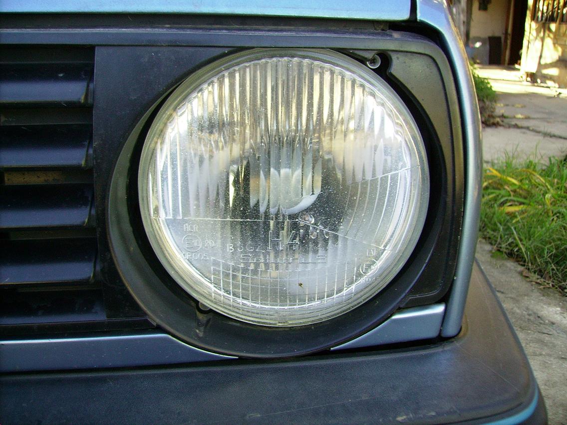

А тези фарове на последната снимка , единия е счупен както и решетката , така че не мога да направя тест за сравняване.

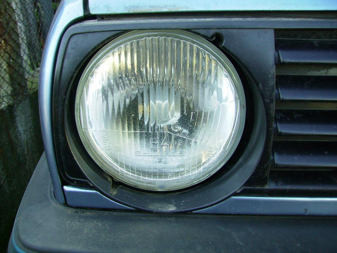

Re: Уплътнение на фаровете GOLF 2
Металната лайсна под решетката трябва да е наравно с калниците.Ако не е се получава този голям луфт.
Така стои при мен с всичко оригинално по предницата.
Ето така изглежда с новите фарове и решетка.
Тоя фар ми се струва по-малък сякаш от на колегата anrus
Ако имаш оригинален фар, сложи го само за проба или го измери с нещо.
Продължавам да твърдя, че фаровете са от зрънчо и проблема е от тях.Ако и решетката не е оригинална проблема е съвкупност от двете.
И на мен ми се струва , че са по-малки фаровете , оригинални нямам но ще премеря на някой голф по паркингите , за да видя дали са по-големи от моите.
Този фар определено не е със заводски размер,няма какво да го мериш .
