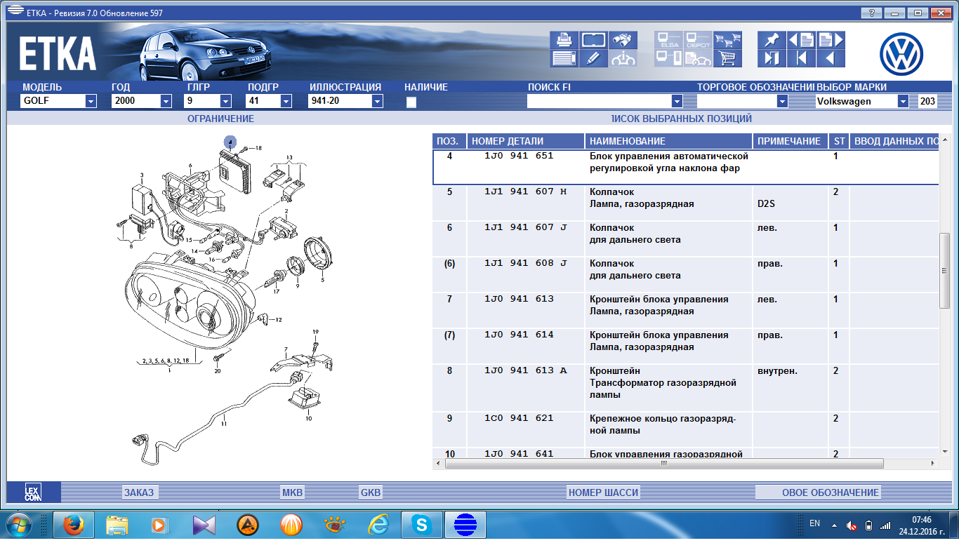

hvp800
Мнения: 4657
Автомобил: VW Bora
Двигател: ASZ
Re: Голф 4 1.8.Т фабричен фар
Мнениеот hvp800 » Пет 23 дек 2016 21:55
На AL фарове, буксата за машинката е над баласта на ксенона. Отгоре и по средата на капачката на фара.

marin_andonov
Мнения: 312
Регистриран на: Пон 09 мар 2009 18:48
Автомобил: VW
Двигател: TAIGO
Местоположение: sofia
Мнениеот marin_andonov » Съб 24 дек 2016 7:49
Точно това, за което говориш е блока за управление регулирането на фаровете, командва и двата. Машинките са вътре във фаровете и няма как да ги видиш, баластите са в предните калници.
