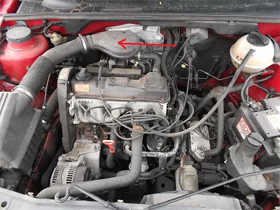

dobri4kiq19 написа:Преди време, и на мен така ми трошеше пласмасите, само че на троиката 1.8 абс. Смених кабели, свещи, дистрибуторната капачка и палец. Проблема изчезма. Незнам как е при четворката, но аз диагностицирах проблема, като отворих на тъмно капака и кабелите на свещите светеха като коледна елха.
Кои пластмаси на тройката абс си трошил?

Re: Гръмнат всмукателен колектор на Голф 4 1.6 ср
Мнениеот dobri4kiq19 » Пет 03 фев 2017 15:55
Кадето е отгоре моноинжекцията. Него знам как се казва.
Мнения: 19334
Двигател: PN 1990+KR 1987
Мнениеот stefan4o » Пет 03 фев 2017 18:36
Въздуховод се казва :wink
