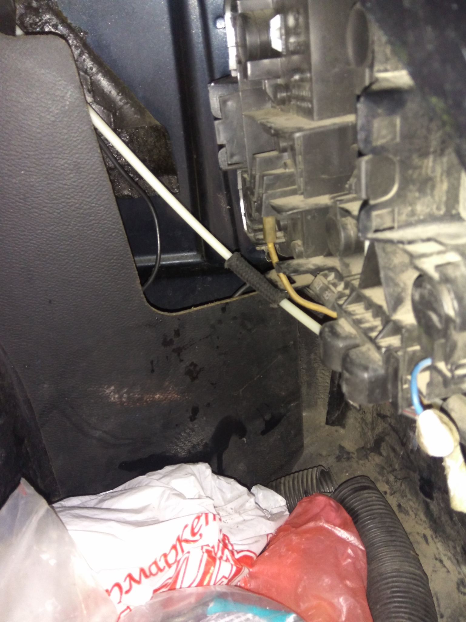

Аз я вкарах в цеха и я размразих бързо.Проблема беше много дребен и колегата beuchat беше прав.Беше се разкачило под задния стоп и е пръскало там,но просто никога не съм го забелязал.
. Ето тук беше проблема.Сега си работи идеално.Благодаря на всички за съветите.

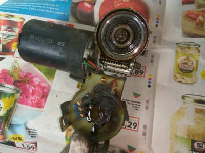

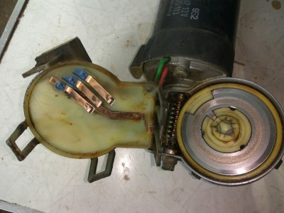

Да,всичко приключи добре.То всичко започна от това,че имах проблеми с интервала на предните чистачки.Като минех на интервал и ту работиха постоянно,ту правиха по 1 оборот и спираха,ту по 2,3 оборота,всеки път различно.Прочетох тук във форума къде е проблема и си разглобих моторчето на чистачките.
Ето така беше отвътре,просто трагично,не е правило никакъв контакт с пластинките поради натрупана грес.
Ето така стана след почистването.
Всичко по чистачките заработи както трябва.Махнах си реле номер 19 и сложил реле 99 и сега мога да си настройвам интервала на чистачките на колкото секунди аз реша.Много е удобно това реле.И покрай тези неща реших и най-накрая да си оправя и пръскалото на задната чистачка.Всичко стана много добре,а форума е много полезен,каквито и проблеми да имаш тук се намират най-бързите и точни решения и мнения.
