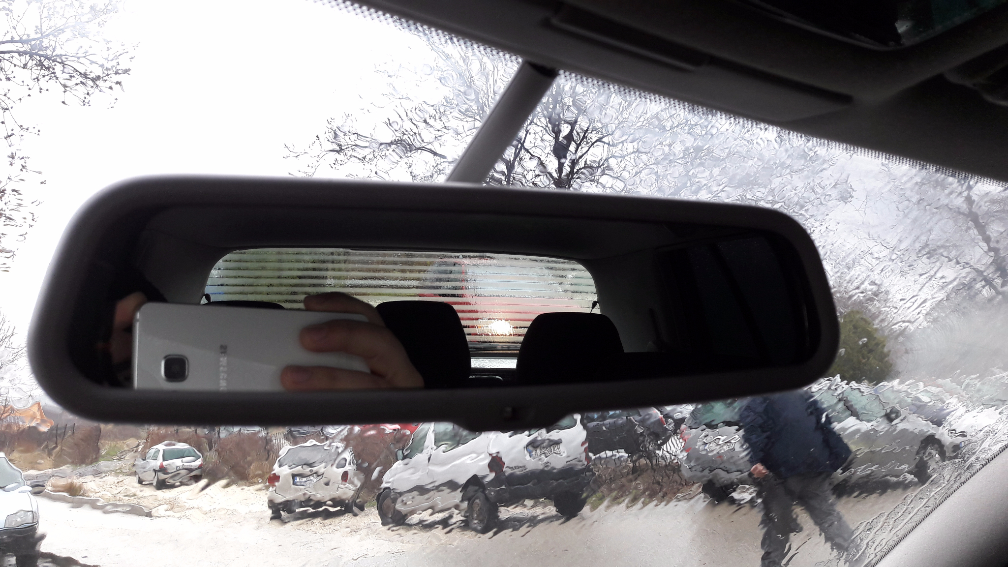

Мнениеот Darkbound » Пон 13 мар 2017 15:16
Та днес най-накрая успях да го тествам в "реални условия", резултатът е на лице, работи на 100% :) така, че измерване на съпротивлението според мен си остава сигурен начин да се провери дали работи, е може би ако има един или два реотана които не работят няма да се усети толкова при такова измерване, ако ми попадне такова стъкло ще пробвам (ако някой от вас има нека пробва да видим каква ще е разликата), но изглежда, че 1 ом отговаря на 100% работещо :) а преди няколко дни като писах го тествах точно по начина с врялата вода, само, че в канче, а не тенджера.
