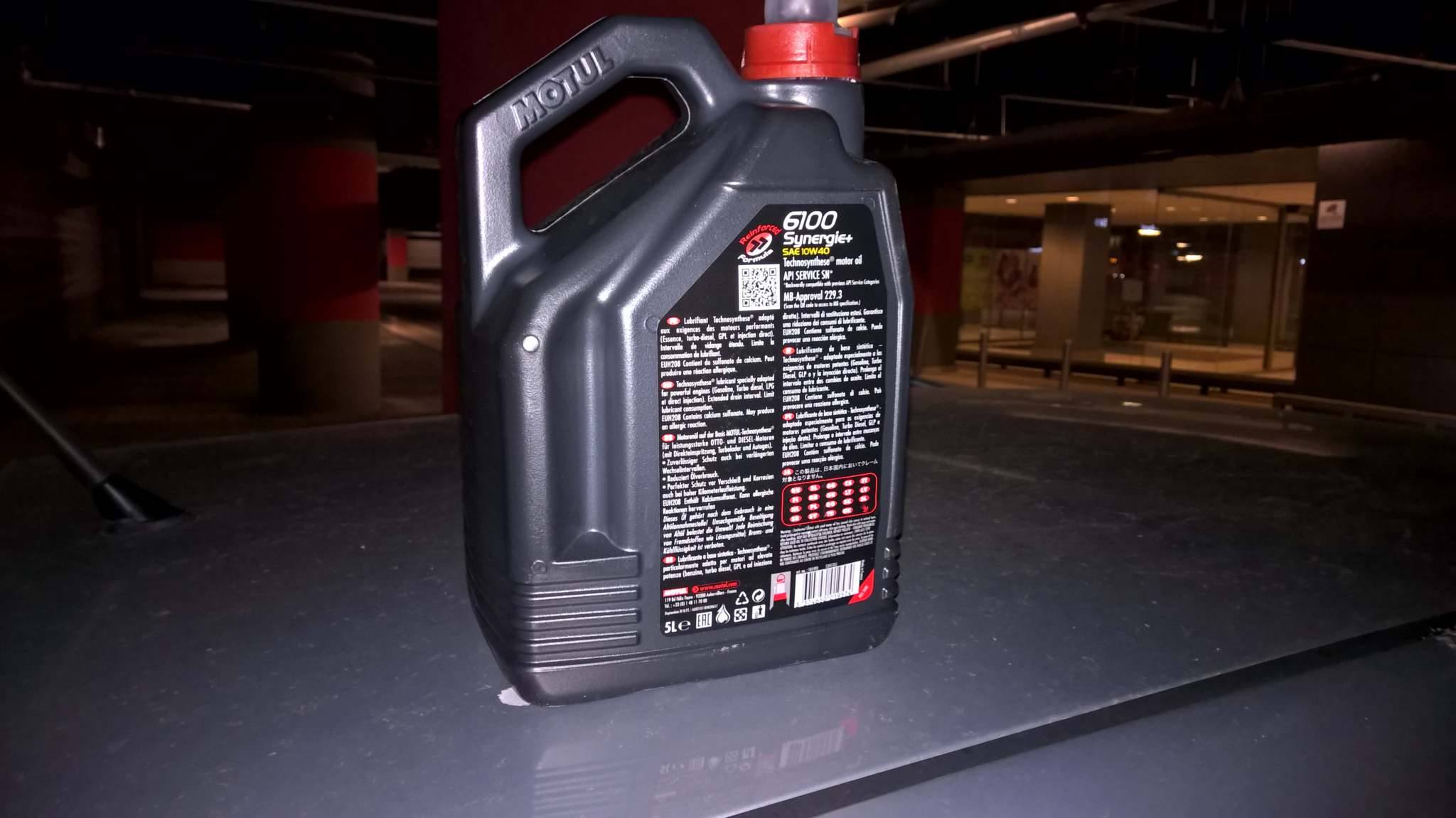

Re: Голф 4 1.8Т гори масло
Ето снимка с какво масло карам .
това масло въобще не е за тоя мотор 1.8.т се кара с 5w40 не с 10w40 вече марката всеки си преценява аз карам с MOTUL-а 8100 и съм много доволен
