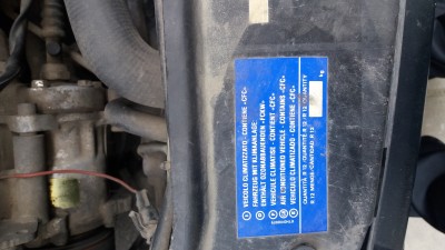

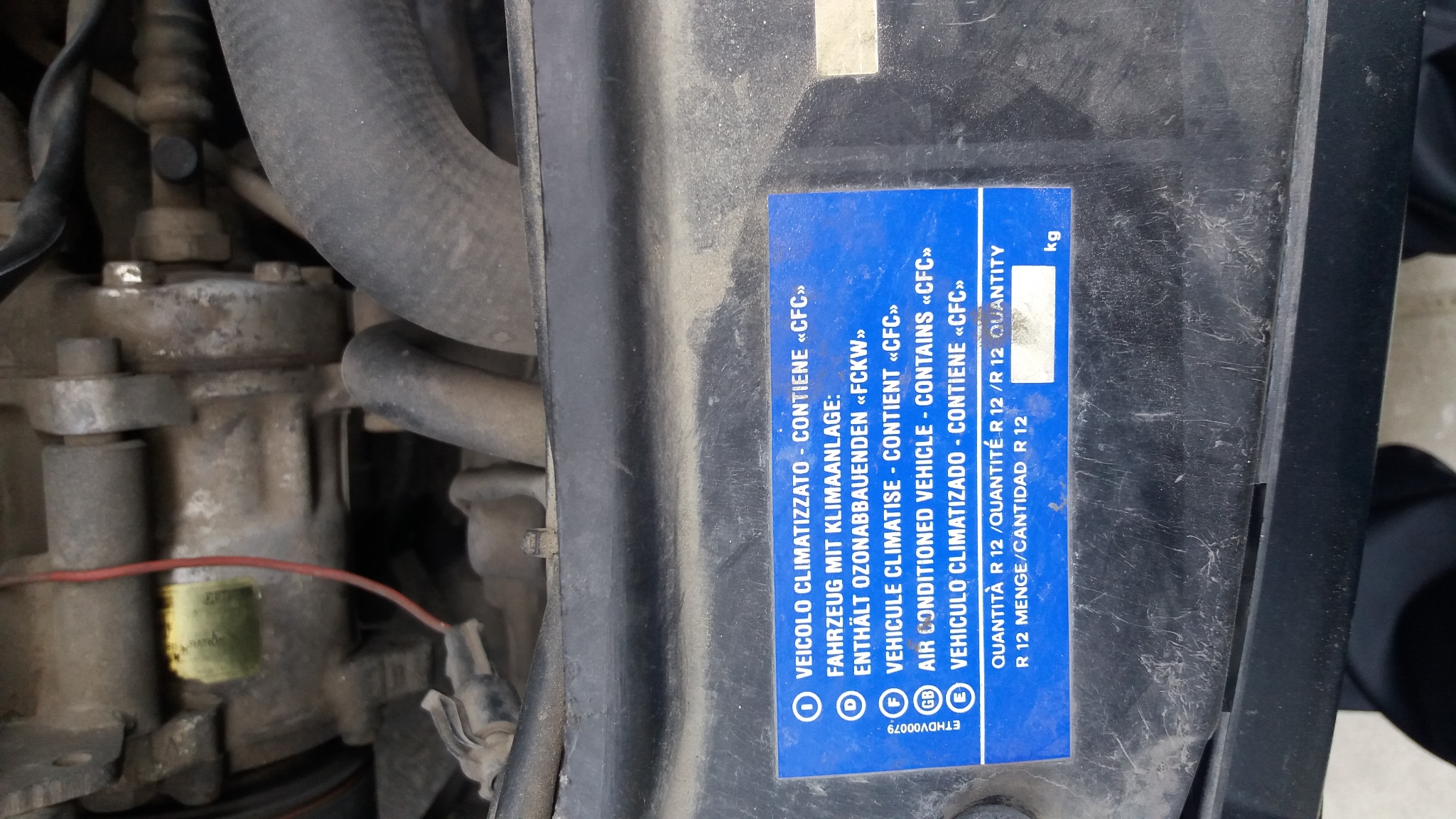

извинявам се ,че ползвам темата, но имен ме касае същия проблем! компресора ми е от най старите Санден още с фреона! не работии вече 4-та година,пълнаха го с въздух ,но се оказа че изпуска ! може ли да се направи нещо по принцип да работи.имам пред вид нов фреон от новия газ R134 ..? ИДР,какво трябва ? :rolleyes

Може да се направи. Оправяш проблема с изпускането, сменяш кондензатора, пълниш с фреон и газ.

stefan4o написа:Може да се направи. Оправяш проблема с изпускането, сменяш кондензатора, пълниш с фреон и газ.
скъпо ли е да се извърши тази смяна! питам дали си заслужава ! :rolleyes
mitko85 написа:Не тествайте електромагнитния клапан, на запален двигател с директен + от акумулатора, има голяма вероятност ако работи да изгори, понеже е предназначен за работа на 12V.
П.п. "Новия" фреон е R1234yf. R134 не се пълни в нови коли официално от 01.2017.
на мойта кола понеже е стара 1993г е с фреон от най стария модел мисля .че беше R134 ЗАТОВА И ПИТАМ ДАЛИ МОЖЕ ДА СЕ СМЕНИ С НОВИЯ ГАЗ! :screwy

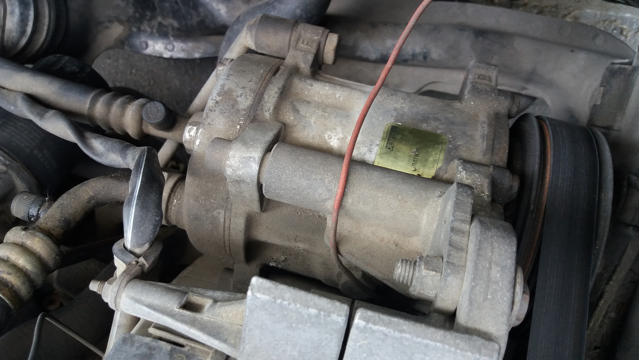

ето за този тип компресор става въпрос, подлежи ли на ремонт? :screwy

Daniel Kuntov написа:Със сигурност подлежи.Но не знам дали цената ще е по вкуса ти.
за каква цена горе долу става въпрос? имам пред вид дали си заслужава да се прави! :rolleyes

Тоя харисън, на тия години ти гарантирам, че ще текне като лейка отвсякъде, още повече както не е работил и толкова години.
