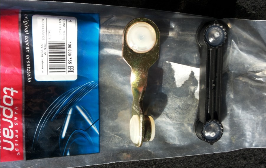

1 ...Снимка №1 .С отверка се демонтира късата щанга само от единия край
2...Снимка №2 Демонтира зегерката с леко повдигане нагоре.
3...Снимка №3 Повдига се късата щанга и освободената от зегерката лостова система заедно с металната планка.
4...Металната планка е свързана с тампон с превключващата щанга.Отгоре на щангата има гумена капачка(А НЕ Е ГАЙКА) а под нея същата зегерка.След отстраняване на зегерката всичко излиза лесно
5...Сменява се оранжевата втулка както и всички износени ,почиства се старателно ,гресира се и по обратен ред се монтира
6...След като смених и гресирах всичко реших да сменя и двете къси щанги (Оригиналните бяха здрави ,но имаха минимален луфт)
7...Не очаквах да стане толкова плътно и стегнато
8..Луфта на лоста на свободна е съвсем минимален по-малко от сантиметър напред назад и встрани.
