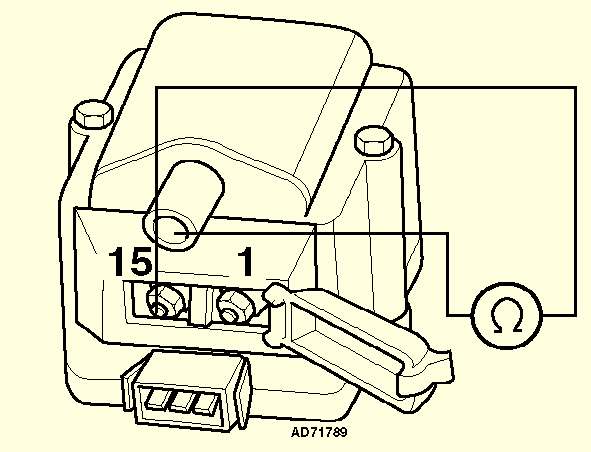

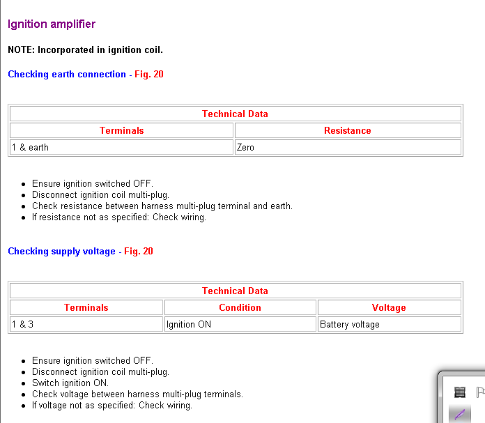

благодаря за схемките )
баси...сега ми излиза на 1и15 - 1 ом, а на 15 и центр. извод - 3,3 кома ...значи тая пущина е здрава ....
ама голфу не пали...(

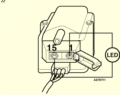

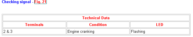

Я провери датчика на Хол със светодиод/ изпробвано от мен многократно/.
На обикновен светодиод запояваш съпротивление 1ком. Пробваш за светене на акумулатора. Ако не свети разменяш + и -.
И си ги бележиш.
Откачваш буксата с 3 пина от бобината. Слагаш минусовия кабел от светодиода на средния пин. Той е импулс от Хол.
Плюсовия на + на акумулатора. Даваш на контакт и въртиш на стартер. Диода трябва да мига ако Хол е изправен.
Дано съм го обяснил разбираемо.
Може + да е на 3 пин на буксата, но са доста близо 2 и 3 и може да стане късо/ снимката в горния пост/.
Iezekil
Мнения: 6186
Автомобил: Passat B4 Variant
Двигател: ABS 94
Re: голф 3 1600 ксм 101 кс 1996г. проблем в запалването
Мнениеот Iezekil » Нед 31 дек 2017 10:44

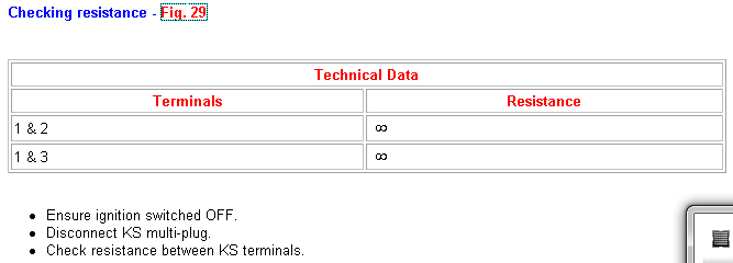

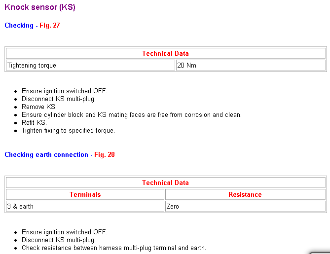

Проверката на бобина/комутатор беше най-лесно да се направи с метода на vovo6808,обърни внимание на мнението му...после вече с друга.....Ако с този метод дава искра,но при въртене няма искра,то тогава се насочваме към Хол.
За всеки случай ти качвам и следващия заподозрян.

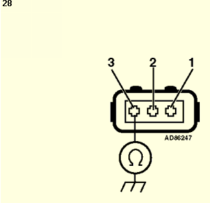

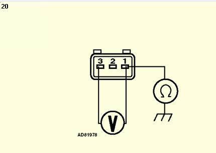

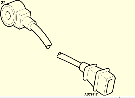

Здравейте, имам нов въпрос относно същия голф....но да не пускам нова тема ...
ходих на диагностика- майстора каза следното:
1. смяна на кабели и свещи.
( бяха нови, но кабелите предния майстор ги беше подменил с лули 22 вместо с 16-ка размер...купих и сложих с този размер..свещите засега ги оставям, но ще сменя и тях-сегашните са Бош,руски, нови).
2. смяна на ламбда сонда....
3. замасен кабел на комбинирания датчик за температурата...(показващ темп. към таблото и компа...)
най вероятно тези за към компа...защото на диагностиката показва 99 градуса при студена кола)
по точка 3 днес разгледах малко кабелите и извадих и замерих буксата на датчика....показваше следното:
м/у кафево-зелен кабел и " - " на акум.- показва връзка 0 ома.
м/у кафево-зелен кабел и "+" - 12 волта
м/у кафево-син кабел и " - " на акум.- показва връзка 0 ома.
м/у кафево-син кабел и "+" - 12 волта
м/у син кабел и " - " на акум.- не показва връзка .
м/у син кабел и "+" - 12 волта
м/у жълто-червен кабел и " - " на акум.- показва връзка с 230 ома.
м/у жълто-червен кабел и "+" - 12 волта
въпросът ми е : тези стойности нормални ли са ? и как са пиновете на буксата към компа на колата....за да премеря стига ли и какъв сигнал до компа от датчика ....
благодаря на всички отзовали се досега!)

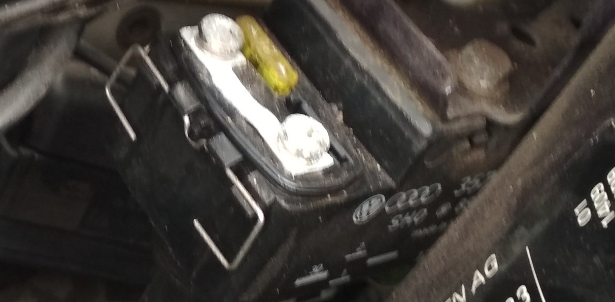

и още ..прикачам снимка на едно блокче в дясната част на коша на двигателя ..има място за два бушона , а е само един ..за какво е това блокче и нужен ли е десния, липсващ бушон...?
Iezekil
Мнения: 6186
Двигател: ABS 94
Мнениеот Iezekil » Нед 11 фев 2018 14:44
vankata09
Мнения: 73
Регистриран на: Сря 01 фев 2006 9:12
Мнениеот vankata09 » Нед 11 фев 2018 17:17

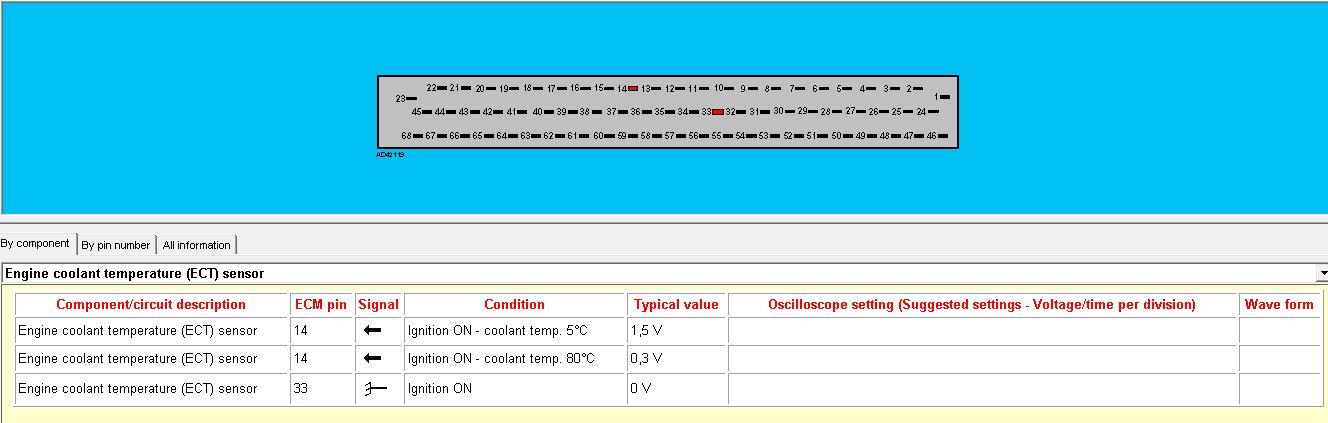

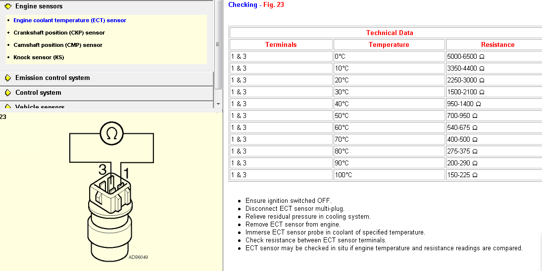

благодаря за схемките...)
мерих..какво се получи...
при околна температура около 0 градуса ...на показаните изводи на датчика 15 килоома..а там пише 7-8...
на другите - 2и 4 беше 3,6 килоома....(може би грешката е моя или има обръщане на снимката, така ще на 1 и 3 да е 3,6 ком...)
на буксата на компютъра мерих :
при липса на контакт..на 14 и на 33 нищо.
при контакт и на двете около 12.5 в
при запалване също но показва падането на напрежението на около 10.5-11 в на двата пина.
мерих за връзка между указаните 1 и 3 извода на буксата за термодатчика и 14 и 33 пин на буксата на компа - нямат връзка ...но 2 и 4 имат връзка с 33 пин съответно 530 ома и 310 ома...
Iezekil
Мнения: 6186
Двигател: ABS 94
Мнениеот Iezekil » Пон 12 фев 2018 13:49
1 и 3 са за таблото явно,но както го описваш значи стрелката ти показва твърде нереално на таблото?Ако е така направо го сменяй този датчик.
Това с пиновете на компа също е съмнително спрямо схемата.
vit_autosofia
Мнения: 2542
Регистриран на: Нед 20 фев 2005 8:13
Автомобил: Мерцедес W210 2002г
Двигател: 2700CDI
Местоположение: Орланденбург
Мнениеот vit_autosofia » Пон 26 фев 2018 16:36
Има реле за ЕКУ
