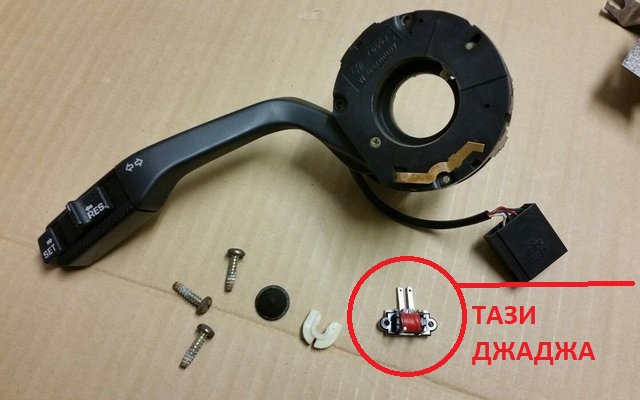

Колеги ....... пак отварям темата, понеже не знам как се казва ето тази джаджа.
Ако някой знае - как се казва, или номер по VW - ще съм много благодарен ако сподели.

inductive sensor for models with cruise control system
321907344
Слага се на километража

Мнениеот V_i_T » Пет 14 дек 2018 20:12
Благодаря МНОГО, колега!
Оказа се, обаче, че е май много зорно да се намери този "inductive sensor" да му се невиди.
По номер изобщо пък не излиза никъде.......
