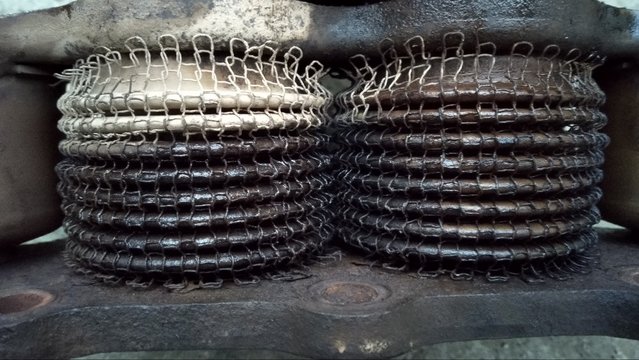

Свалих я вчера въпросната мека връзка.На пръв поглед ми се струва здрава.Как се проверяват и как да разбера дали в заминала ?

Това ми прилича на оригинална мека връзка. Разбираме че е за смяна ако е прогоряла (изпуска) или казано по нашенски "пърди" като работи колата . При свалено състояние с оглед само обстойно.

Смених я и аз тази връзка, но с такава от морга, а ефекта от който усещах със старата, освен "попръцкване" е, когато караш колата и натискаш газта /мотора под товар/ осезаемо се усещат вибрации от работата на цилиндрите с ходилата на краката, поне при мен бяха отчетливи

stypkata написа:Свалих я вчера въпросната мека връзка.На пръв поглед ми се струва здрава.Как се проверяват и как да разбера дали в заминала ?
Колега, може ли да обясниш как я свали, имаше ли проблеми?

Krasi написа:Смених я и аз тази връзка, но с такава от морга, а ефекта от който усещах със старата, освен "попръцкване" е, когато караш колата и натискаш газта /мотора под товар/ осезаемо се усещат вибрации от работата на цилиндрите с ходилата на краката, поне при мен бяха отчетливи
И при мен е така.Вибрациите се усещат на педала на газта и боклуците в магажника ми се раздрънчават при рязко ускорение ...Чудя се дали да я слагам пак...огледах я отвсякъде -нищо не виждам :banghead
Краси -нищо сложно няма в свалянето.свалих дясната полуоска,всмукателния и изпускателния колектор и това е.зор видях с ръждясалите болтове на меката връзка ,които трябваше да ги режа отдолу
