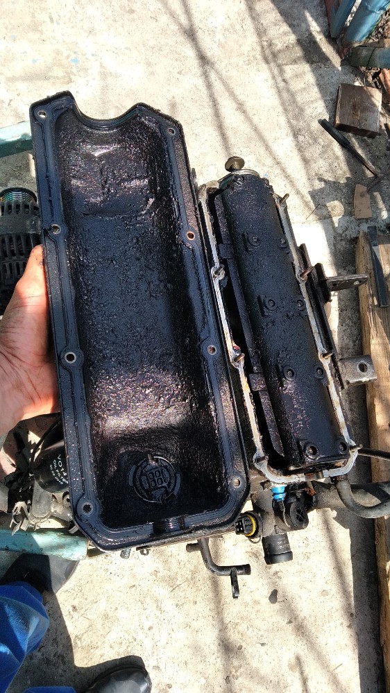

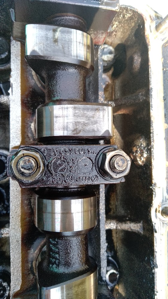

Хванах се да я правя тази кола за да не отиде на скрап.Искам да ви покажа как изглежда отвътре двигател каран 1 година със светеща лампа на маслото (бе налягане )
vucata
Мнения: 3612
Автомобил: Ford Mondeo MK2
Двигател: 1.8TD 2000
Re: Голф 3 1.6i 101к.с.- Каква е тази част
Мнениеот vucata » Сря 01 май 2019 19:23
Перфектен е

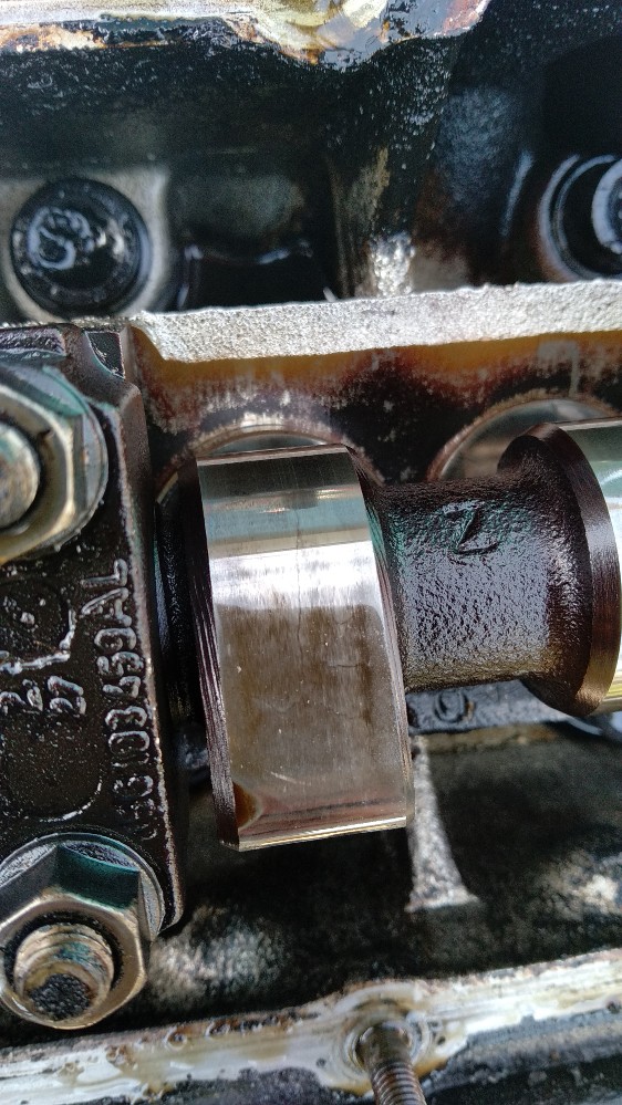

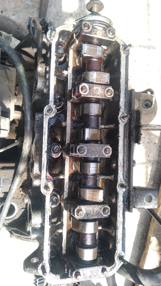

В главата сичко е ОК.
muns61
Мнения: 7965
Местоположение: pleven
Мнениеот muns61 » Сря 01 май 2019 20:38
Снимай леглата и петите на разпред. вал.

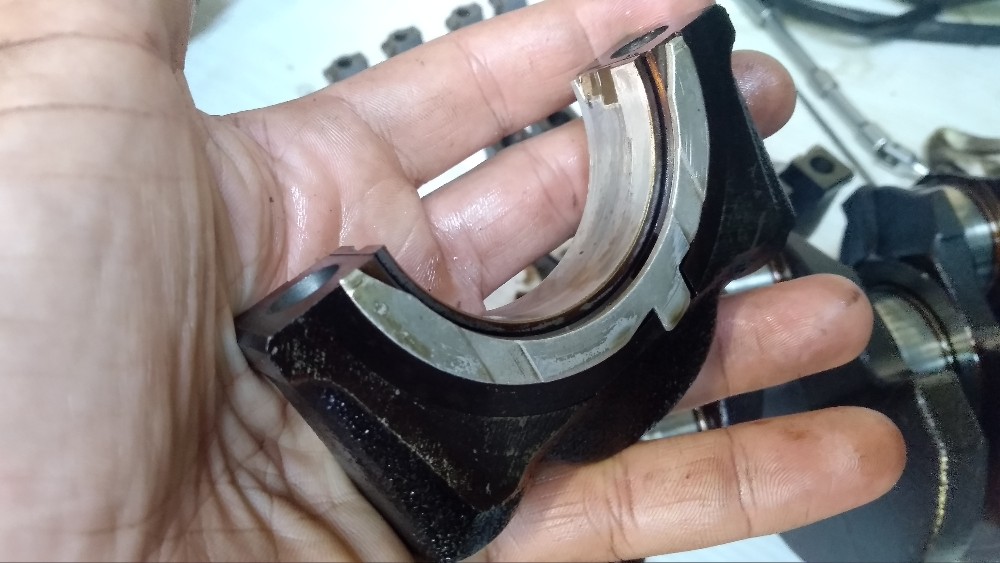

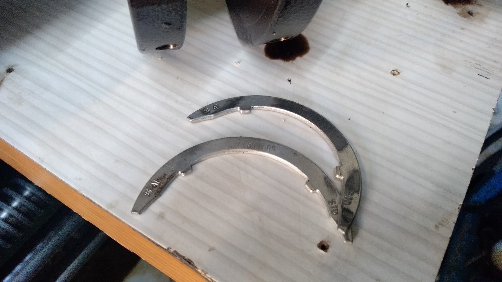

Днес набих новите втулки на изравнителния вал ,но като свалях коляновия вал изпаднаха тези 2 части ,които не мога да разбера от къде са.Има 2 такива в едната половинка на единия основен лагер ,но там ясно се виждa,че има вкопано място точно за тези части ,а другаде не виждам подобно за изпадналите части.
radotom
Мнения: 19747
Автомобил: Passat B6
Двигател: CBBB
Мнениеот radotom » Чет 02 май 2019 19:30
:icon_lol
Това е тъй наречения аксиален лагер.
Това, едното, дето го виждаш отпечатано е отдолу, на петата, другата част е над нея, на блока.
Седят на централната, трета пета

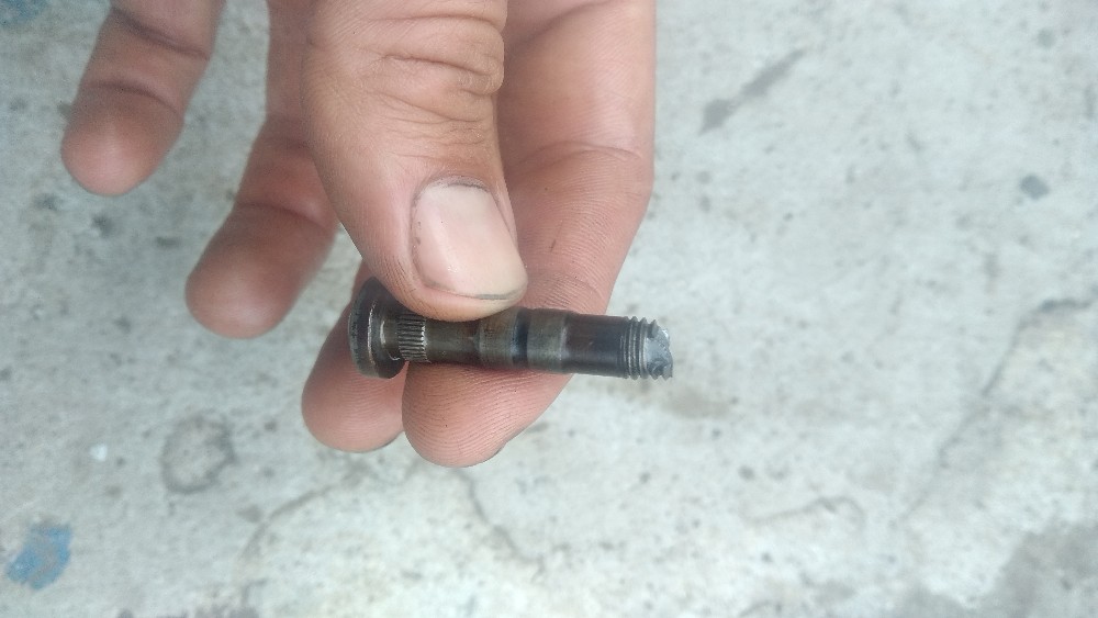

Наместих ги ламарините ,но като стягах биелите лагери единия болт се скъса .Дали продават такива по магазините за авточасти и защо ще се скъса .според аутодата се стягат на 30 и 90nM.Или на някой колега от Бургас да му се намира такъв болт?
