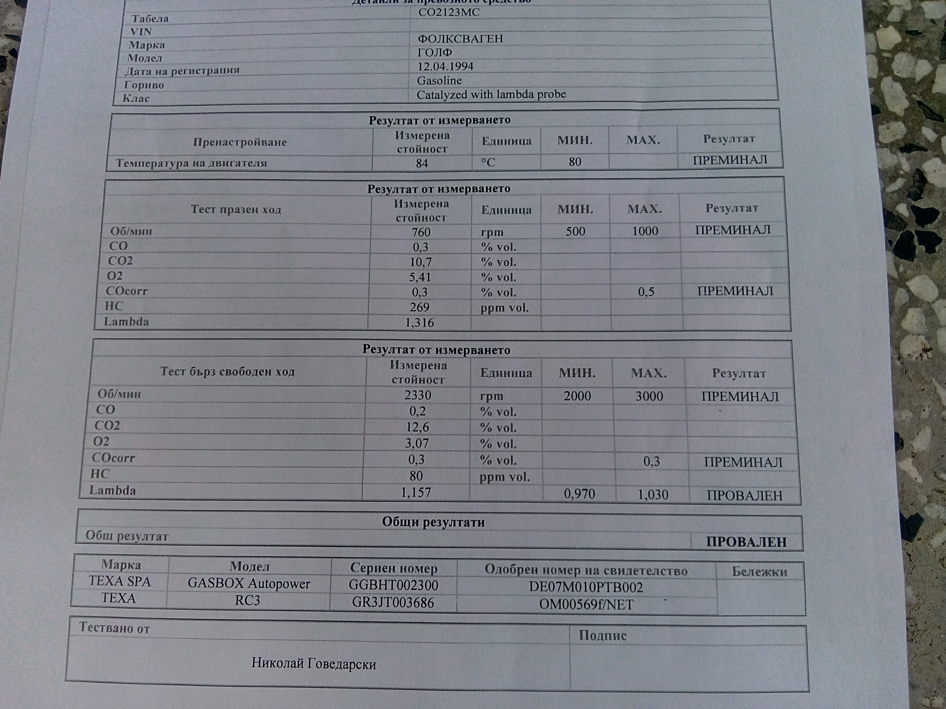

Ето разпечатка от газ анализатора. Моля за мнение.

Според последната проверка колата "беднее":
Не докосвай никакви винтове по механичната инжекция, ще страдаш после.

Само на ламбдата не влиза в норма иначе на другите параметри си е в нормите. От 0.970 до 1.030 е оптимално а при мен е 1.157 :rolleyes

Колата ти работи с БЕДНА смес, според показанието на сондата. 300ppm неизгоряло гориво за кола БЕЗ катализатор на празен ход е в допустимите норми. Вижда се, че при повишаване на обороти спадат драстично на 87, което говори добре за автомобила.

Ясно. Ще прегледам темата. Ще си продължа да си я карам при тези параметри и това е. Странно защо от техническия преглед ми казват че сместа е богата. Явно не ги разбират и те. Ама колкото да има да кажат нещо... :c010

Аз не зная техният газ-анализатор, какво е показал. Но ламбда индикация над единица си клони вече към бедна смес. На твое място - само каране, без да пипам.

Догодина ще мина преглед на друго място и ще видя там газ анализатора какво ще покаже. Не е никак капризна колата. Върви си екстра като за ретро автомобил на 35 години. Аз съм много доволен.

За возене бива за рацерство -не.При тази смес буталата стават течни.
