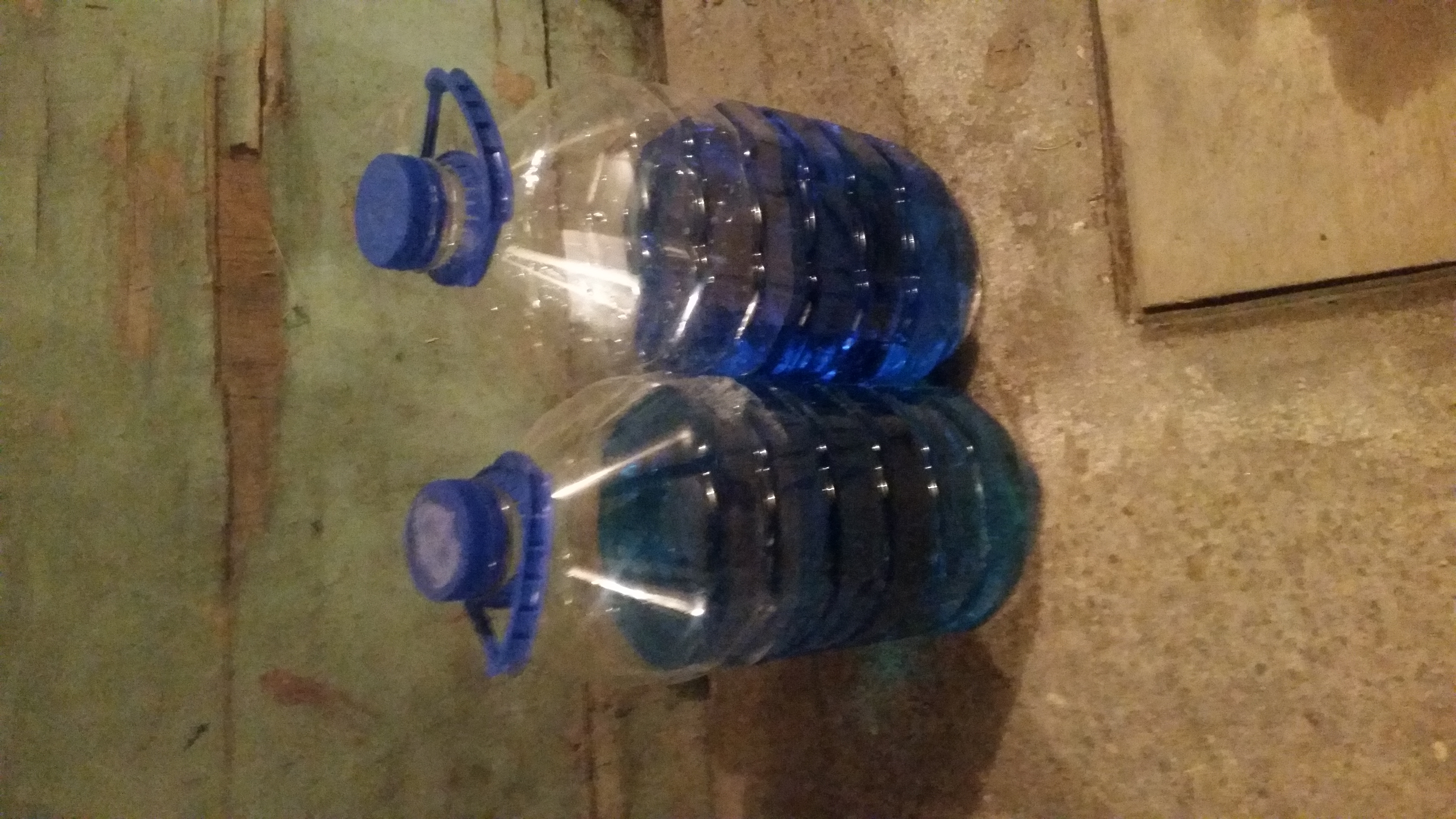

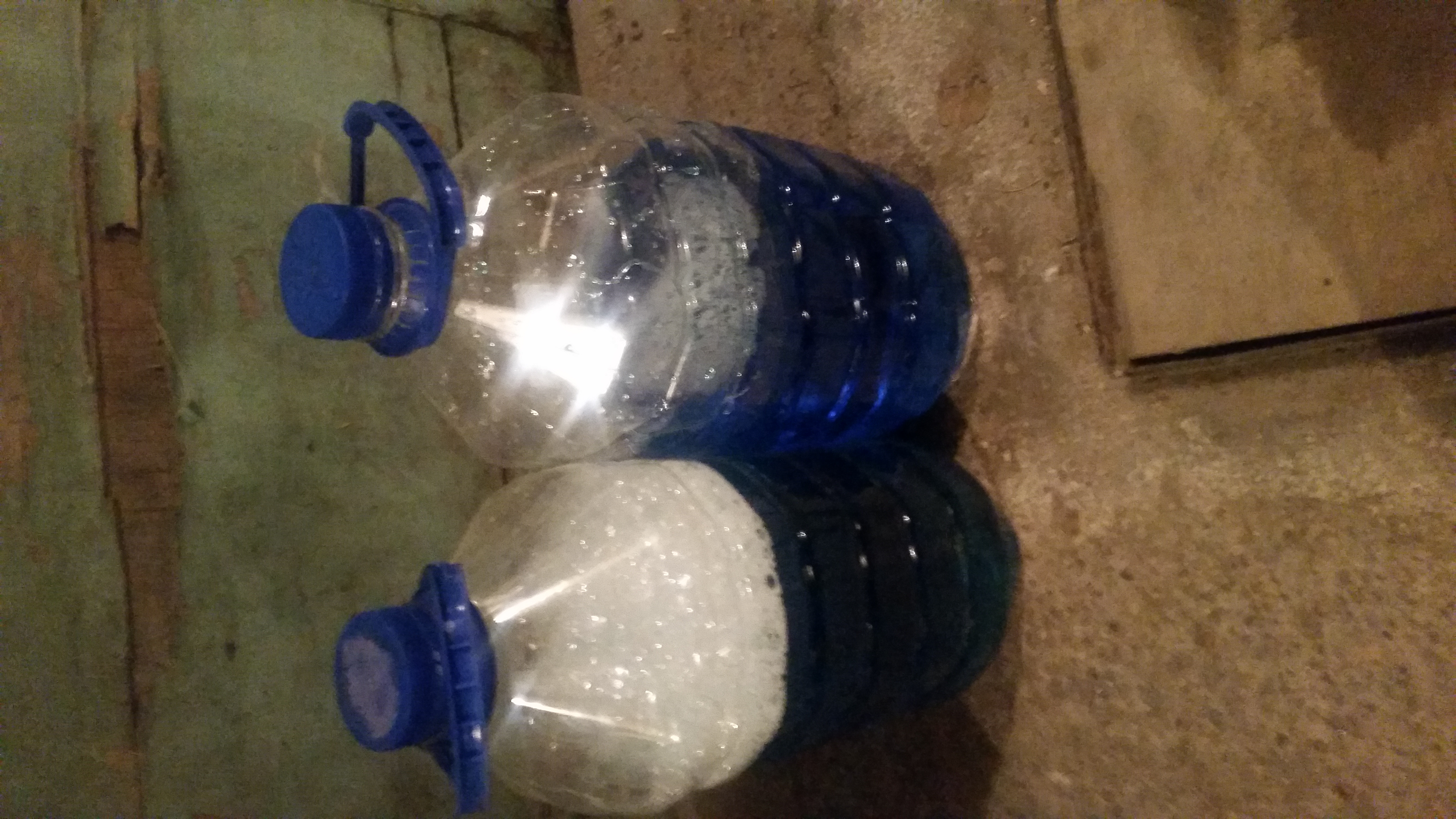

Колега, имаш ли антифриз от тоя дето си наливал в системата??? Ако не източи малко антифриз , сложи го в едно пластмасово шише от безалкохолно и го разтръскай. Ако прави мехурчета все едно е веро, и ти си взел като мен някакво подобие на антифриз!!! Ще ти снимам какъв боклук бях взел аз , да се ориентираш.

Антифризите саобсолютно еднакви , на една и съща фирма. Едната снимка е без да ги клатя, другата е след като съм ги разклатил.
Единия го бях купил от магазин , другия ми го изпратиха от фирмата след като им звъннах и им обясних какво съм купил.

Добрият антифриз трябва да се сипва от 7 см. разтояние, да направи 7 см. пяна която да се задържи 7 минути. Сичко друго е менте.

lubo_Y10 написа:Добрият антифриз трябва да се сипва от 7 см. разтояние, да направи 7 см. пяна която да се задържи 7 минути. Сичко друго е менте.
Един въпрос - трябва ли в системата за охлаждане на колата да има пяна и ако да , как тази пяна охлажда?? За помпата как я движи в системата няма да питам.
