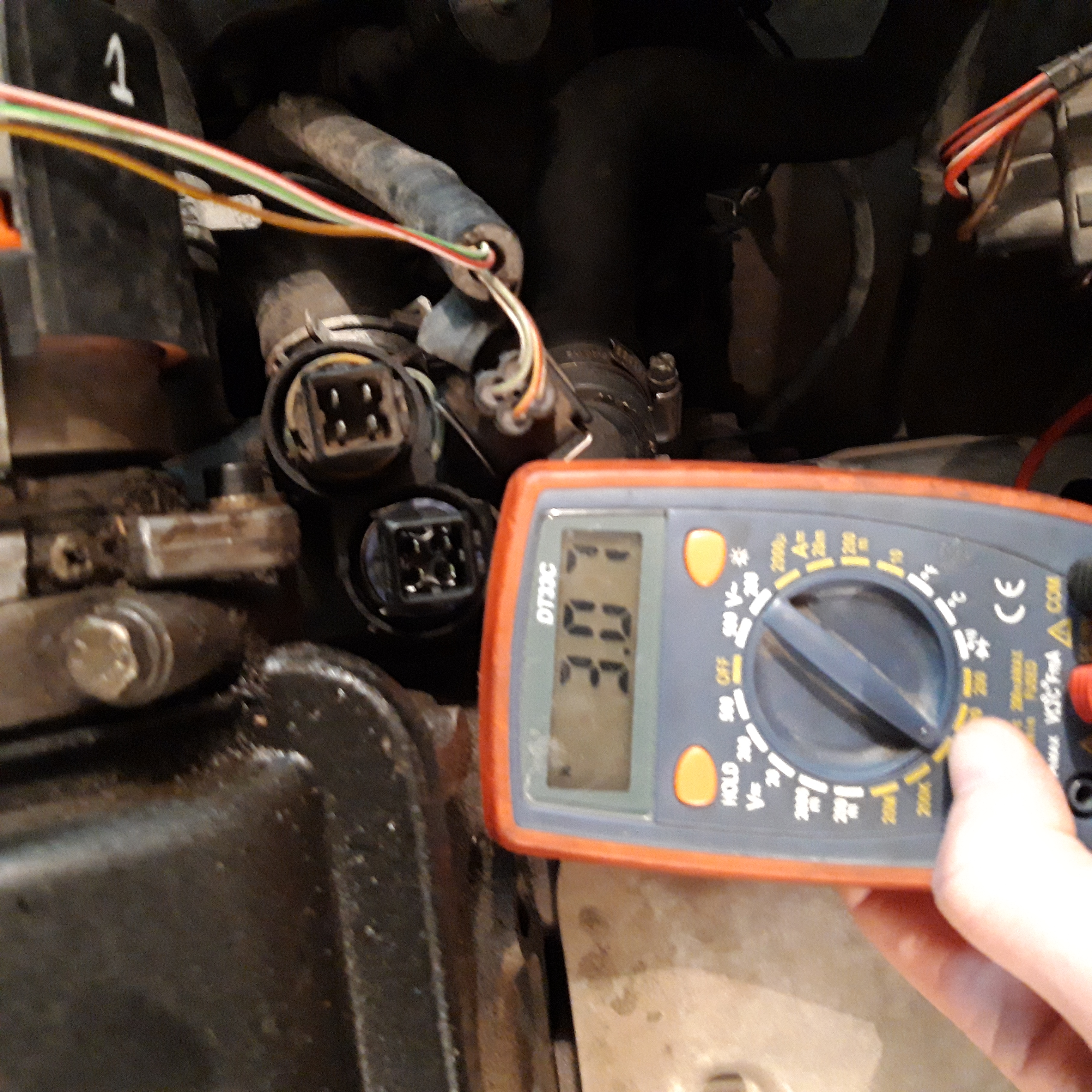

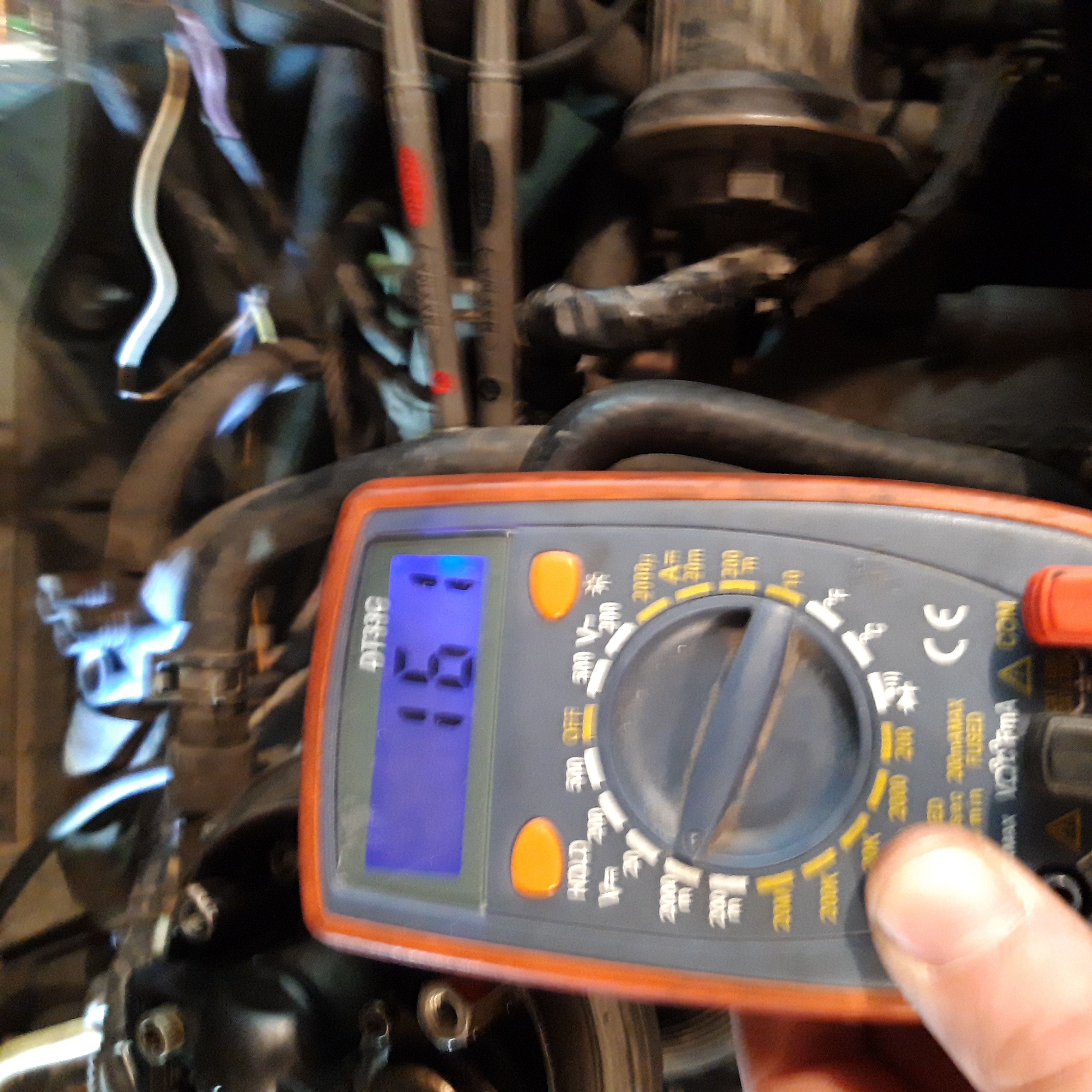

Набързо да кажа какво направих след като се прибрах от работа.

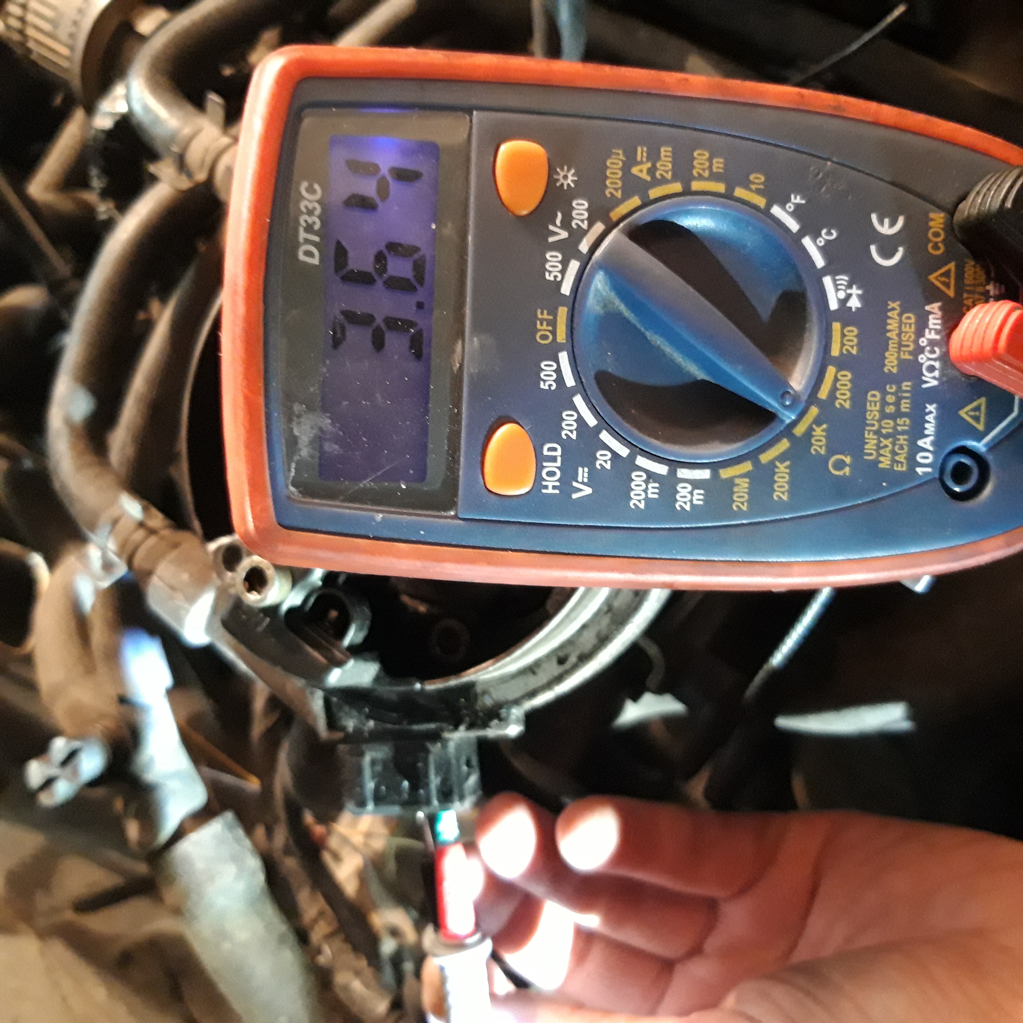

Премерих темп.датчик за мотора, тук бях натиснал HOLD и тогава направих снимката.Даже и другият датчик показва с 0.1ом-0.3ом разлика и той си е здрав ...
Снимката е направена на студен мотор 3.00Ком са 20гр, а моят показва 3.07Ком дефактно 19.5-20 гр.....
След това премерих темп.датчик за входящият въздух който е на моното.
И той си е в норма защото 3.64Ком са малко под 20гр, а в гаража си беше хладно.
След това си премерих и дюзата, и тя е в норма.

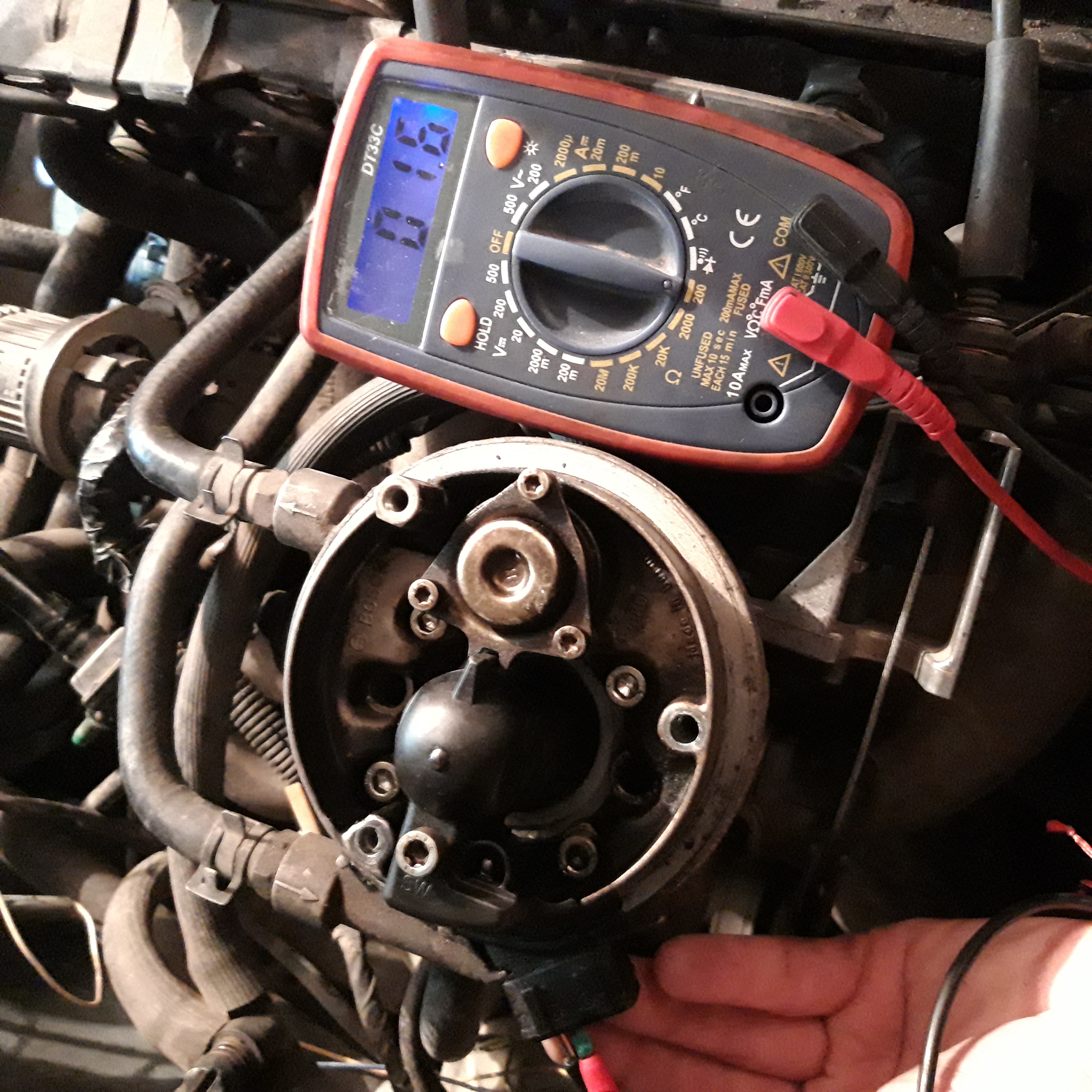

И като накрая всичко е ок минах към регулиране на стъпковото и ТПС сензора.
Дадох на контакт, драпнах на ръка дросела и натиснах бутончето на стъпковият мотор за да се прибере и му дръпнах буксата и чак тогава пуснах дросела за да отиде на 0%.
Стъпковото беше олеле... слагам луфтомер 0.50мм;0.60мм стигнах до 1мм и не дава верига .....
навърят винта за регулиране и си го настройх на 0.45мм не дава верига, а на 0.50мм да дава верига.
След това минах на ТПС сензора, на първи и втори контакт на буксата и при сложена букса и подаден контакт имах 161мВ, което е малко.
Русняците казват че при идеал петров трябва да е 180мВ.
Така и го настройх, 179мВ-180мВ.
Но има едно което ме дразни, пали от раз, върви доста по прилично от преди.
но на тихи обороти и на студен и на топъл мотор как държи примерно 900 хил.об и мръдне съвсем леко надоло и пак 900.... все едно има като детонаций или как да го опиша.
Все едно пропусне искра ... имам и клип, кажете къде мога да го кача за да го видите и вие ...

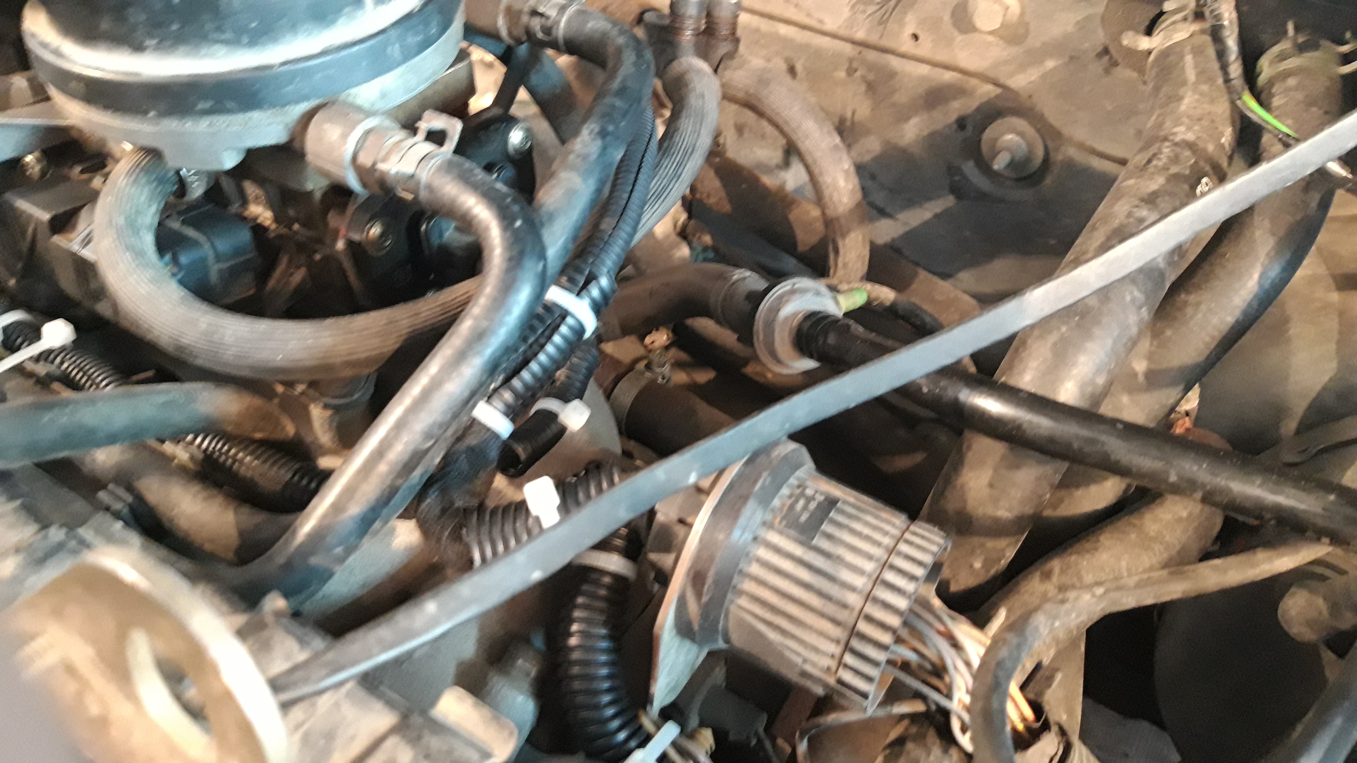

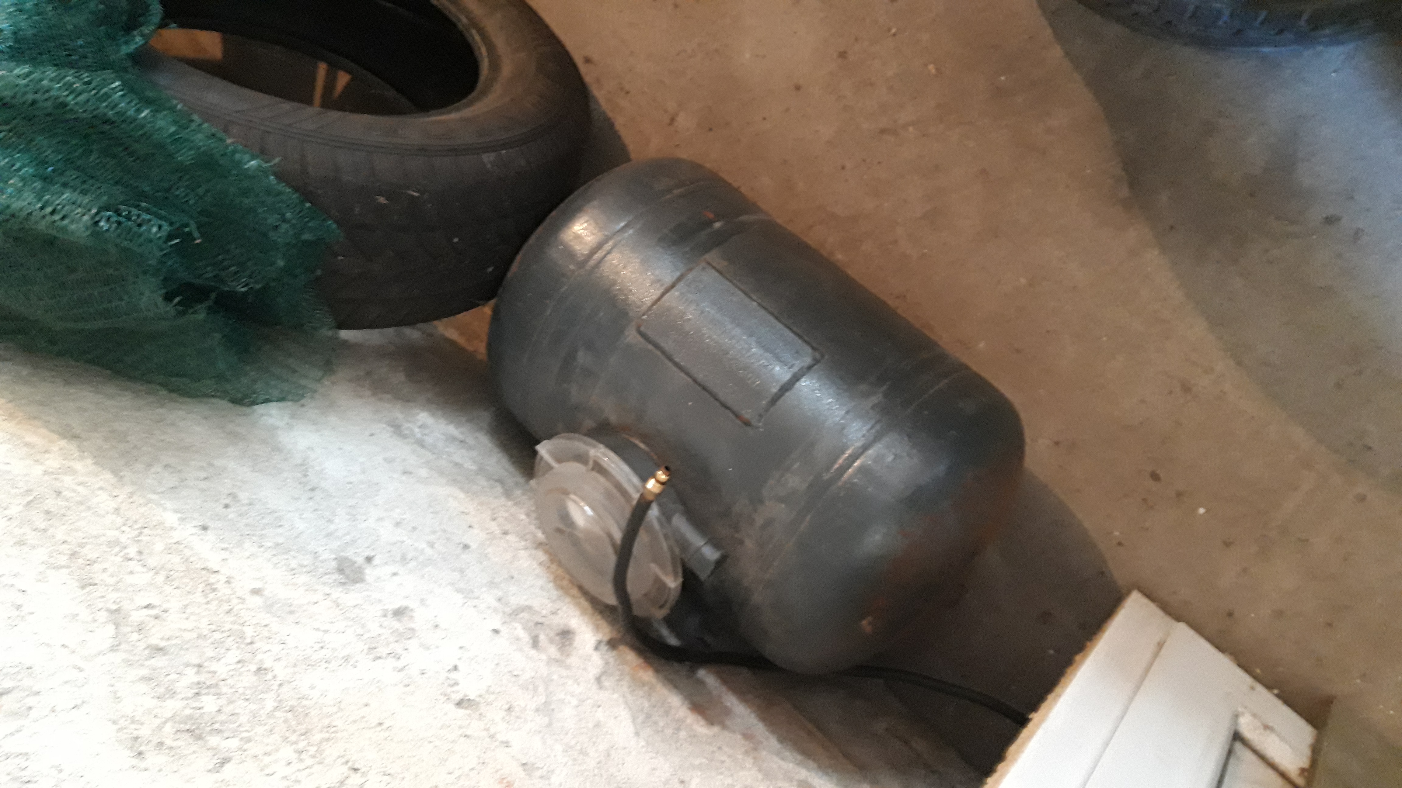

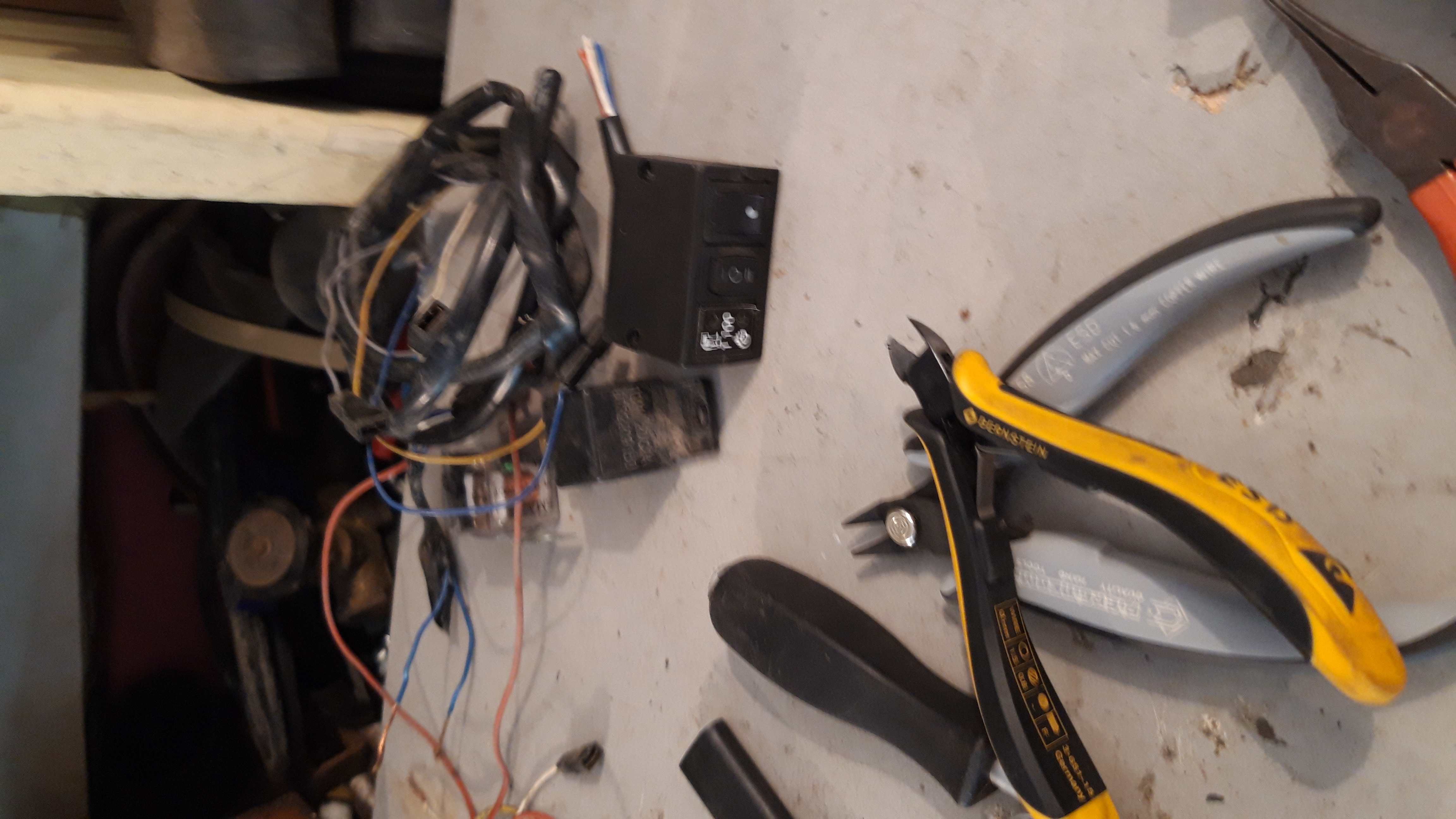

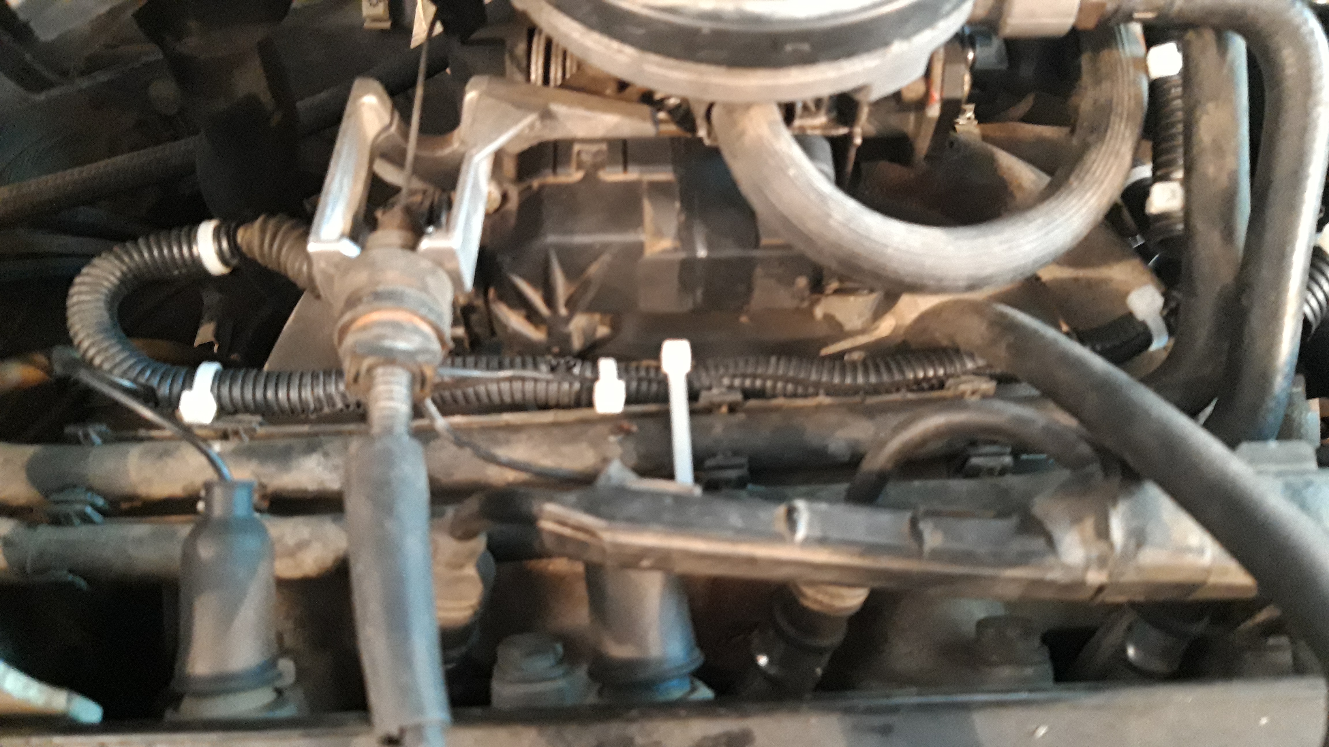

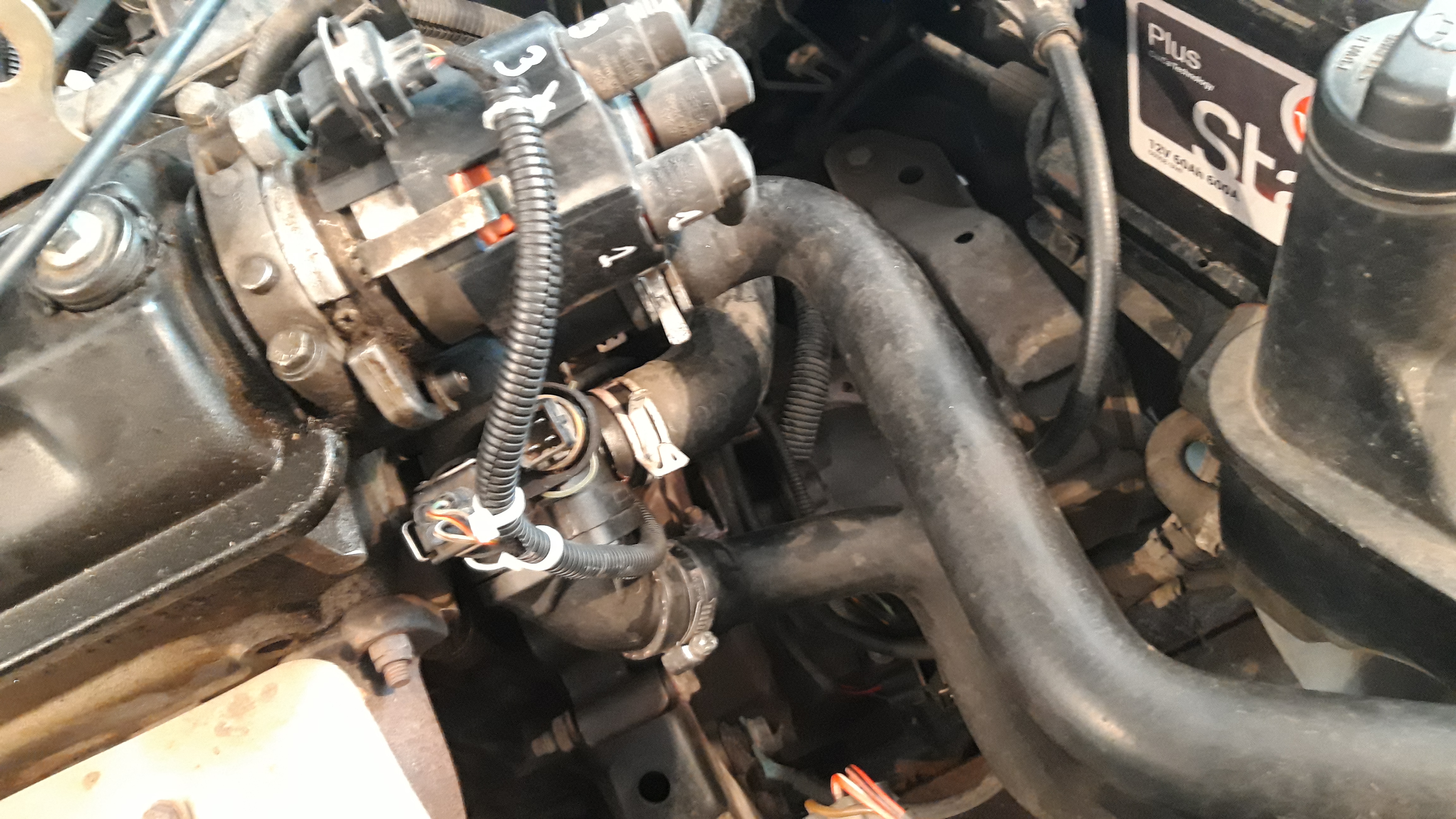

Колеги вчера свалих газовата бутилка, изпарителя и цялата ел.инсталация на газовата уредба. После свалих моното и смених тампона, от горната страна беше малко изгорен ама от доло...
След като сложих новият тампон, дросела и неговите уплътнения "Нямаше ремонтен комплект и сложих малко червен силикон :D Трябваше да чакам 10 дни да ми го доставят от германия, тия са луди...". Минах към вакумните маркучи от клапана които мисля че беше
за бензиновите пари от резервоара към дросела и от дросела към пластмасова капачка над моното и от пластмасова капачка над моното към
кутията на въздушният вилтър кадето е клапата за студен или топъл въздух. Оправих и така захабеният гофриран маркуч от металната пластина на изходящият колектор към кутията на въздушният филтър.
След това минах на ел.инсталацията оправих всички кабели към стъпковото моторче,ТПС сензора, тем.датчик антифриз, темп.датчик моно + бензиновата дюза, датчик за скорост, датчик за задна скорост, силов кабел за винтелатора и назад към акамулатора. Имаше на много места гофрето направо го нямаше, на места нямаше и изолирбанд направо се виждаха кабелите или ако го има като го пипнеш направо пада, кабелите колкото можах ги огледах да няма скъсани или претрити изолизах ги с изолирбанд тип мъхест за висока темп и над него гофре което издържа на 145гр по целзий и кадето си имаше крепежни елементи ги използвах кадето нямаше със свински опашни.
Благодаря на всички които помагате, дано да имам повече време да я оправя, ще пробвам да направя видео за графиките.
Но ще трябва да поръчам мембраната на регулатора на горивото и ще трябва да свалям корпуса на термостата които е към блока че сълзи антифриз. :(
