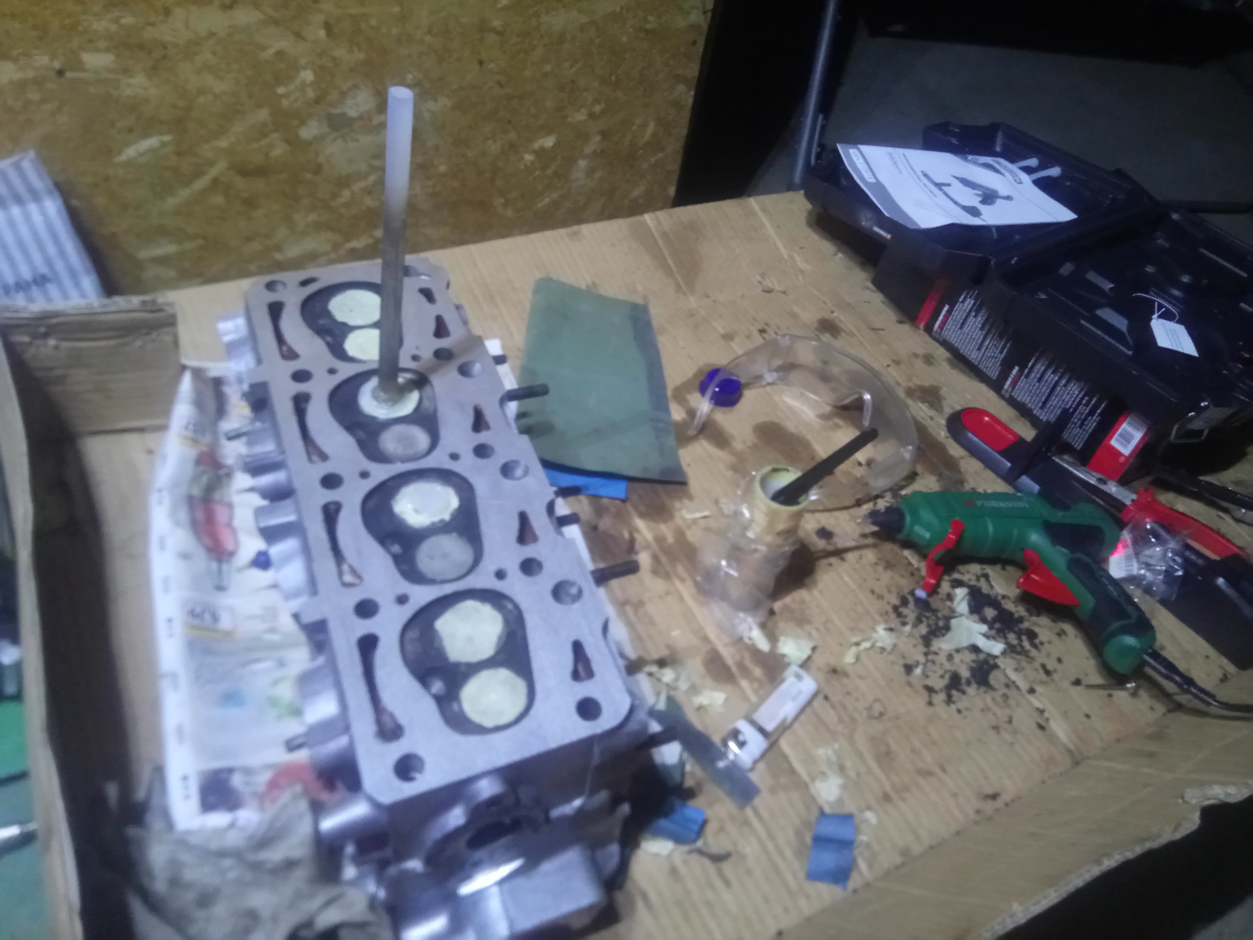

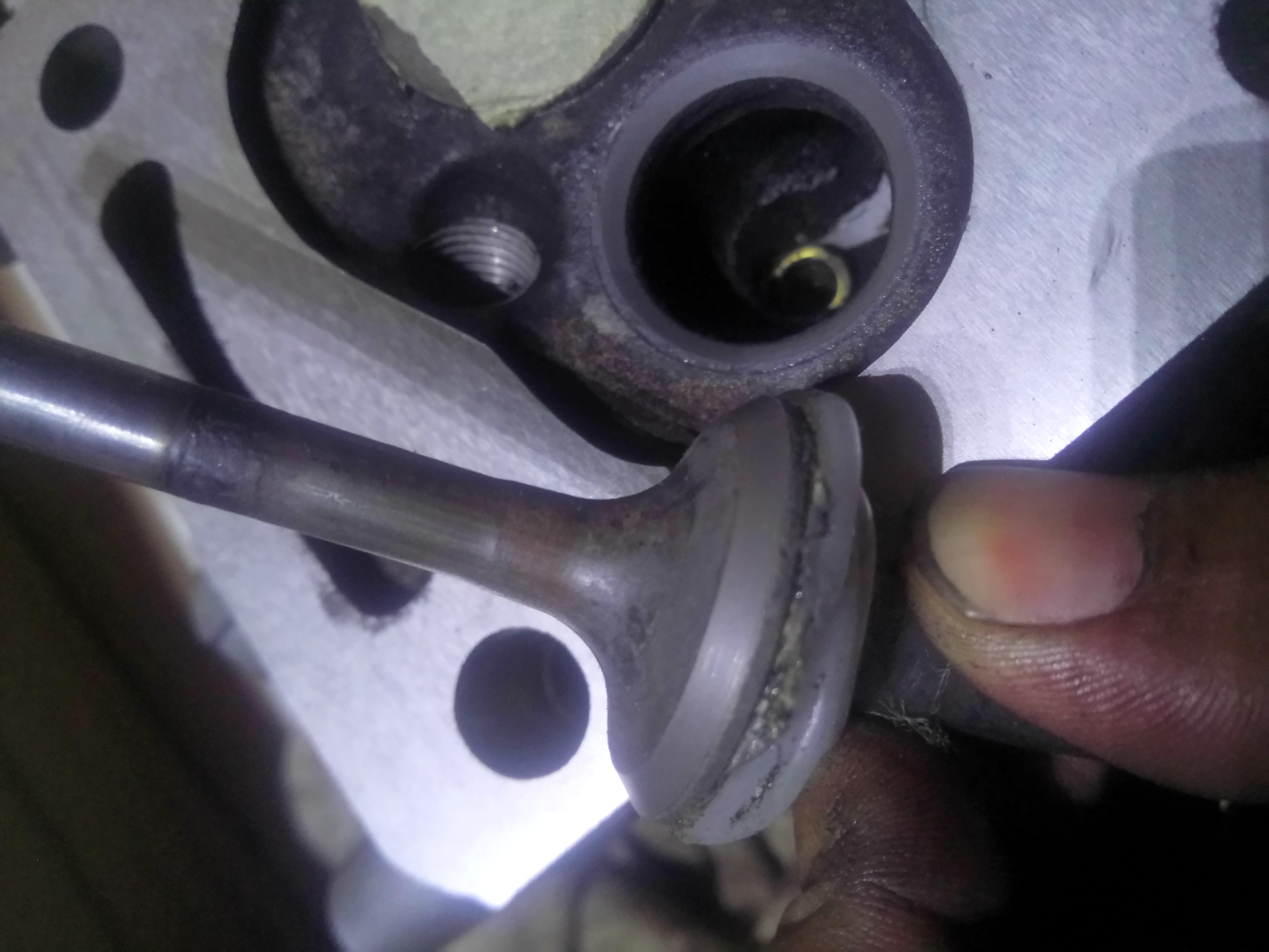

Тъкмо приключвам с напасването на клапаните и с последни сили, взимам един душ и лягам.

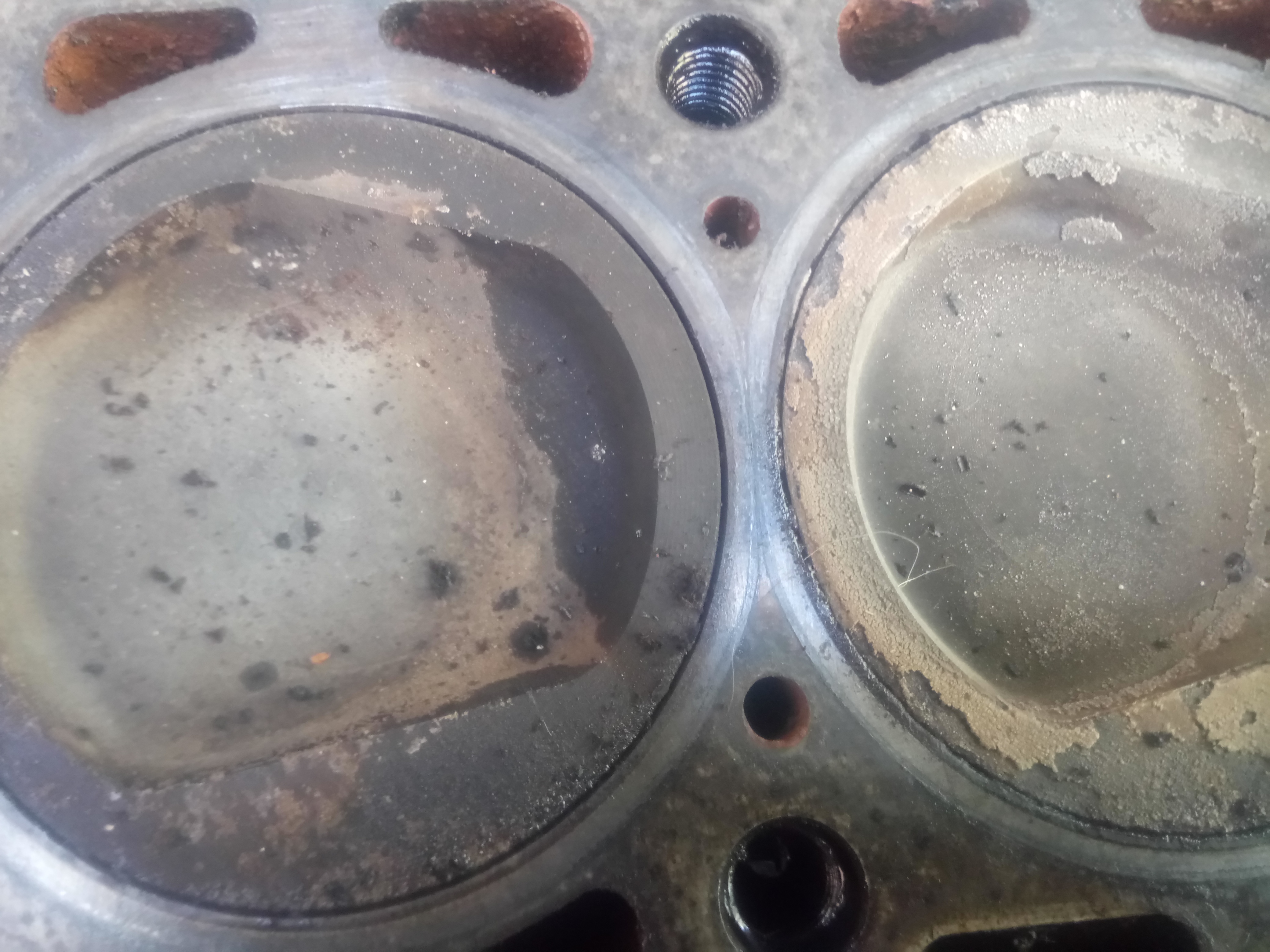

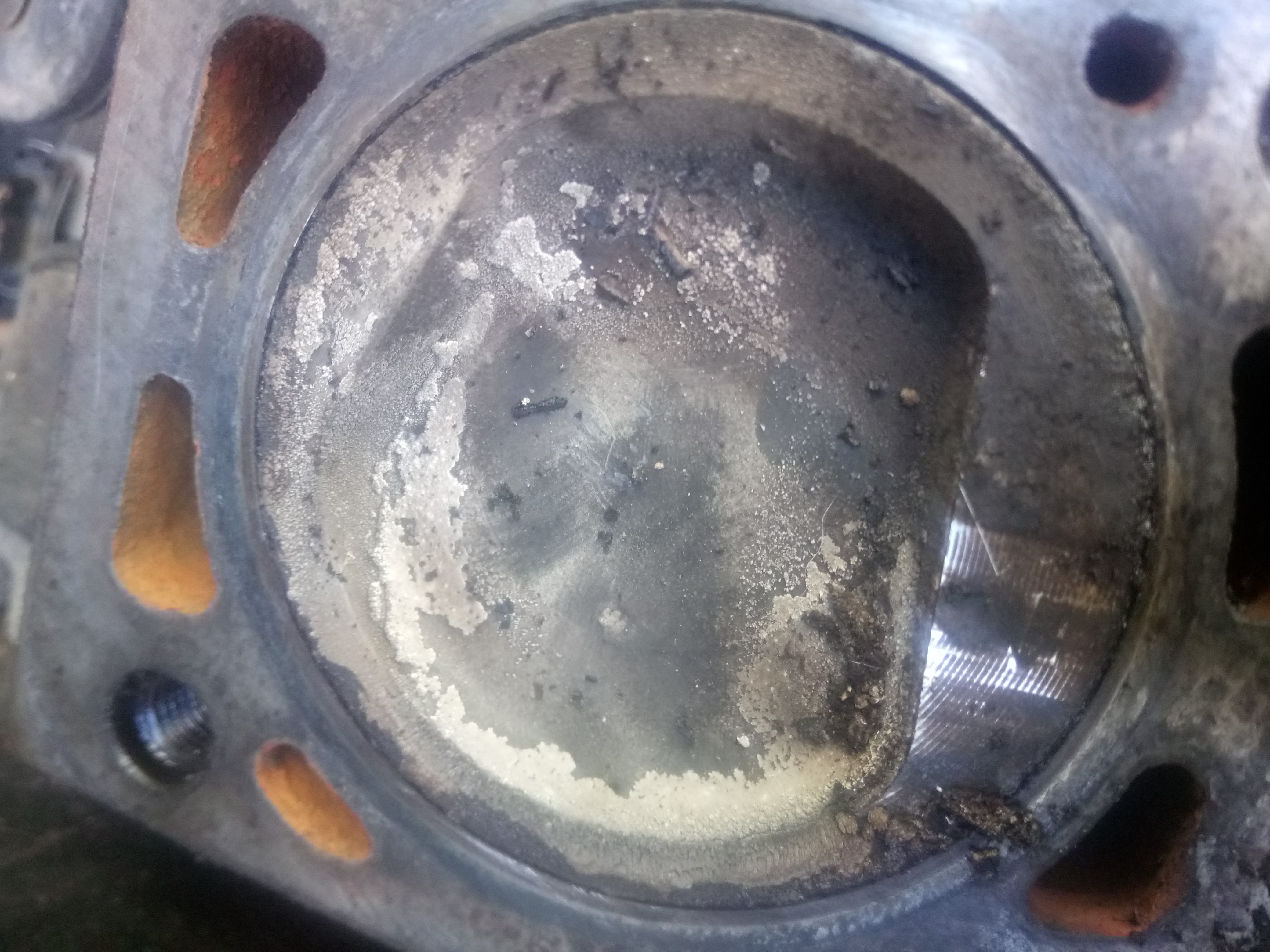

Имам едно питане относно един нагар като котелен камък по буталата и изпускателните клапани. Това дали е от газта или от водата ?
А пък всмукателните клапани колко нагар имаха просто не е истина
поне 5мм а на някой места и повече. Беше се наслоило доста дебело като сажди. Това предполагам е от картерните изпарения на маслото + разлагащите се тампони на моното.
