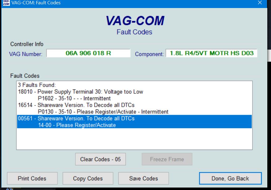

Re: Голф 4 1.8T 150к.с AGU - проблем при палене
Здравейте!
Положението с колата до вчера беше:
- повишен разход на гориво (по борд на газ и на бензин)
- нормализира паленето (без да пипам адаптациите)
- придърпване при пълна газ на 3-та (на газ)
Тъй като нямах време тези дни да пробвам изтриването на адаптациите на бензиновия компютър с VAGcom, снощи просто махнах + клема на акумулатора, въпреки че паленето се нормализира, но колата не работеше добре на газ.
Тази сутрин пътувах извън града и се получи следното:
- запали нормално, но на място в ниските се претриса и не държи стабилни обороти (особено като докато беше студена). Най-добре се забелязва на ауспуха - газовете излизат неравномерно, в движение не се забелязва.
- на газ се трсе доста повече, сякаш не може да вземе решение и оборотите играят доста повече (не съм опитвал да я карам)
- при пътуването в едната посока ми показа среден разход 10-11л/100км - бензин, което е с 3-4л повече от нормалното по този маршрут (на газ)
- на връщане проблемите с оборотите си бяха същити, но средния разход го показа в приемливи граници
Като се прибрах взех компа, за да видя какво става, въпреки, че в About ми казва, че програмата е активирана, не успях да сетна адаптациите на 00. А в лога за грешките вижте какво си намерих:
Преди време имаше подобно поведение, но много по-грубо и се оказа, че ми е скъсана меката връзка и от таб Ламбда-та правеше мизерията, това по въпроса за "16514/P0130/000304" http://wiki.ross-tech.com/wiki/index.php/16514/P0130/000304.
00561 - Mixture Adaptation: Adaptation Limit (Add) Exceeded - това обаче, дали е възможно да е резултат от манипулациите по системата за маслените изпарения? http://wiki.ross-tech.com/wiki/index.php/00561

Грешките сами говорят достатъчно за себе си:
18010 - Проблем с постоянното захранване на клема 30, окъсяващ акумулатор, хлабави или окислени клеми, проблем с алтернатора или неговите връзки.
16514 - Проблем с ламбда сонда или нейното окабеляване
00561 - Ниско налягане на горивото, засмукване на допълнителен въздух, заминали инжектори, проблем в разходомер
Всичко това, може да ти се е явило, заради неправилна центровка на газ. След разкачване на клемата, колата се оставя, да работи на празен ход, докато загрее без да се натиска педала. Може да направиш няколко теста за 10-15 минути на бензин и да провериш отново за грешки. Тези грешки са се явили, като си минал на газ и центровката и е неправилна, което кара бензиновия компютър да ти набива веднага грешките по-горе. След , като си изтрил грешките и си разкачил акумулатора и колата е запалила е ясно, че проблема са грешните адаптации. Сега трябва да спреш да караш известно време на газ, а само на бензин, да кажем 200-300 км и повече. До тогава, бензиновия компютър ще се адаптира правилно и чак тогава, ще ходиш да центроват газовата уредба наново. Ако обаче след изтриване на грешките и каране, само на бензин се явят отново грешките, трябва да се намери проблема и да се отстрани и после да се прави, каквото и да е било друго.

Здравейте, за съжаления ще трябва да търся проблема на друго място - не е от адаптациите.
Закачих акумулатора и на VAGcom показа:
18010/P1602/005634 - Power Supply B+ Terminal 30: Voltage too Low - Което мисля, че е от разкачането на акумулатора.
01262 - Solenoid Valve for Boost Pressure Control (N75)
Запалих, изчистих грешките- което може би беше грешка, трябваше да изчистя и след това да запаля. Но колата си работеше неравномерно и преди и след чистенето на грешките. След 4-5 минути разтрисане на компа се появи отново:
16514/P0130/000304 - Oxygen (Lambda) Sensor B1 S1: Malfunction in Circuit
Някакви съвето, от къде да започна?
Грешката на сондата е заради неправилното изгаряне в системата, което я бърка. Вариантите са няколко, измерване на налягане на горивото (защото помпата може да не прави нужното налягане) Помпата, трябва да прави 3 бара налягане, а в рейката налягането се регулира с клапан на 2.5 бара. Второто нещо е задръстени бензинови дюзи, трябва да се погледнат и те. Третият вариант е да се върне стоковия софтуер на автомобила, за да се види как ще се държи колата с него и дали ще има подобен симптом. Забравих да спомена, сутрин когато пали, на живи данни да се види стойностите на датчика за температура.
