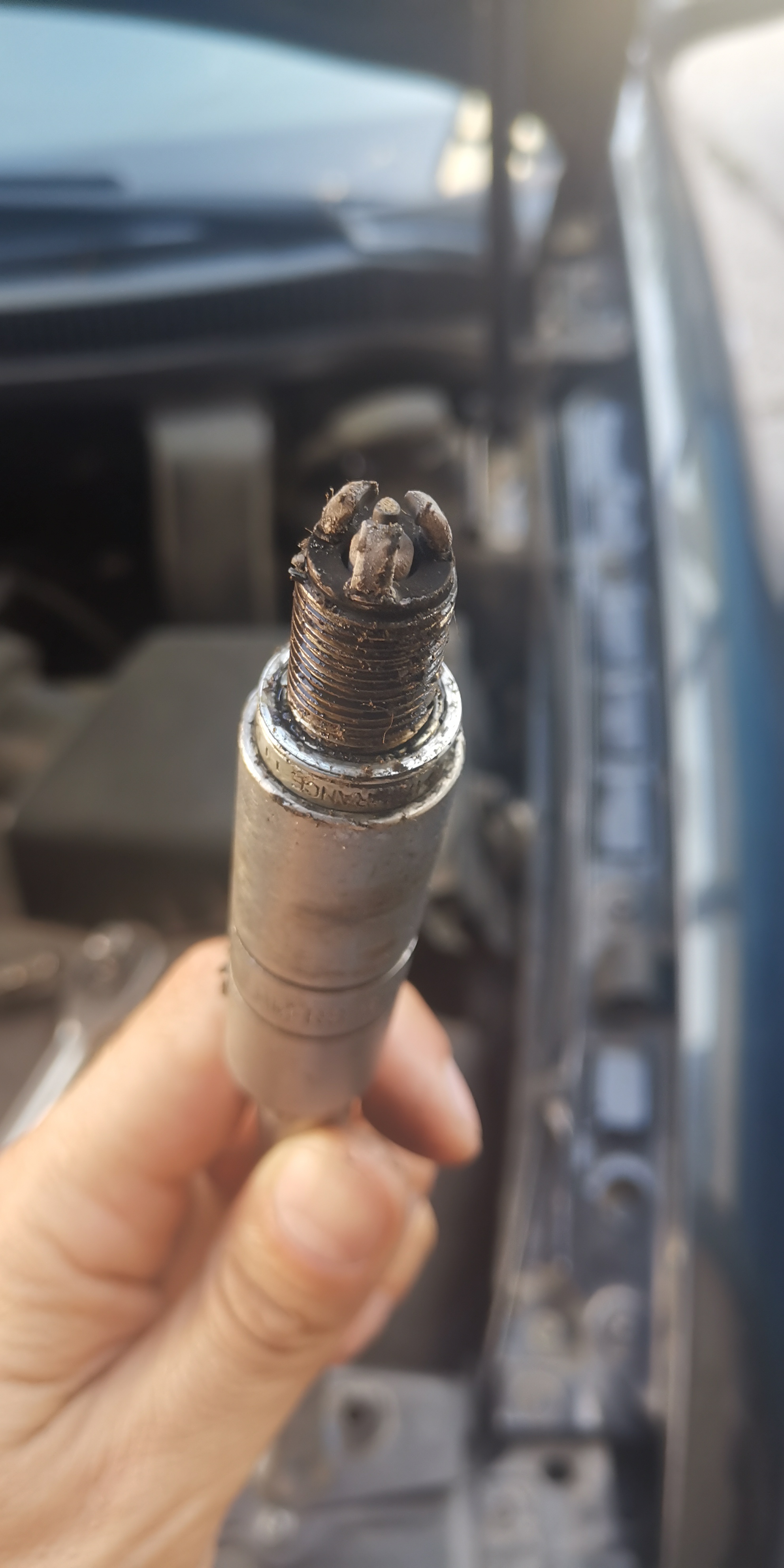

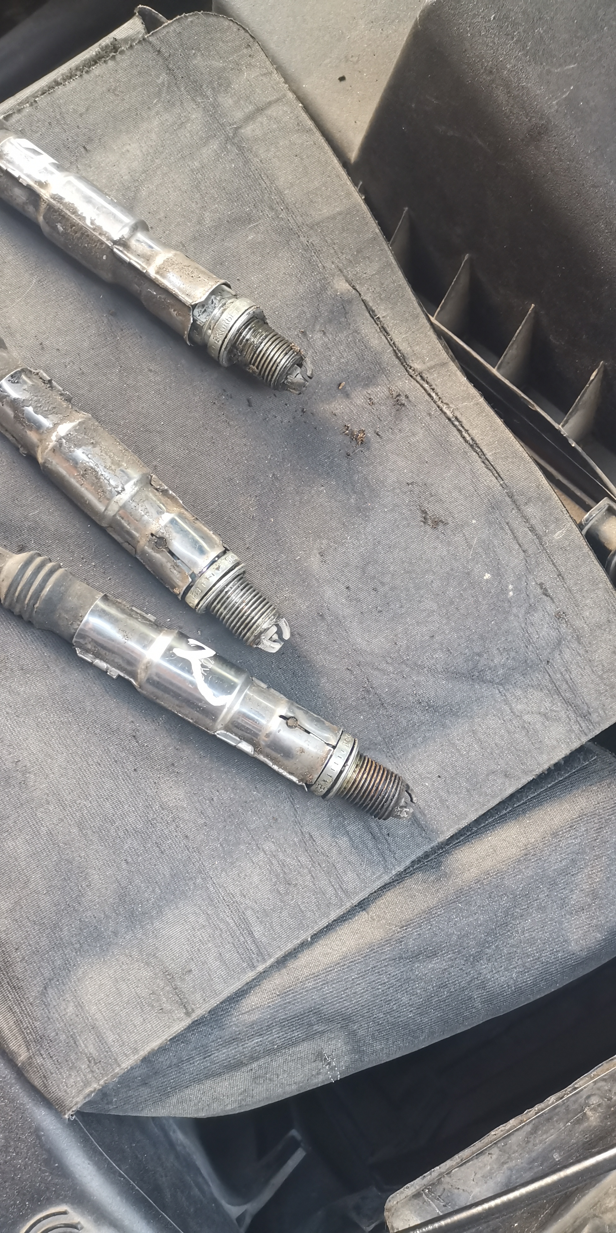

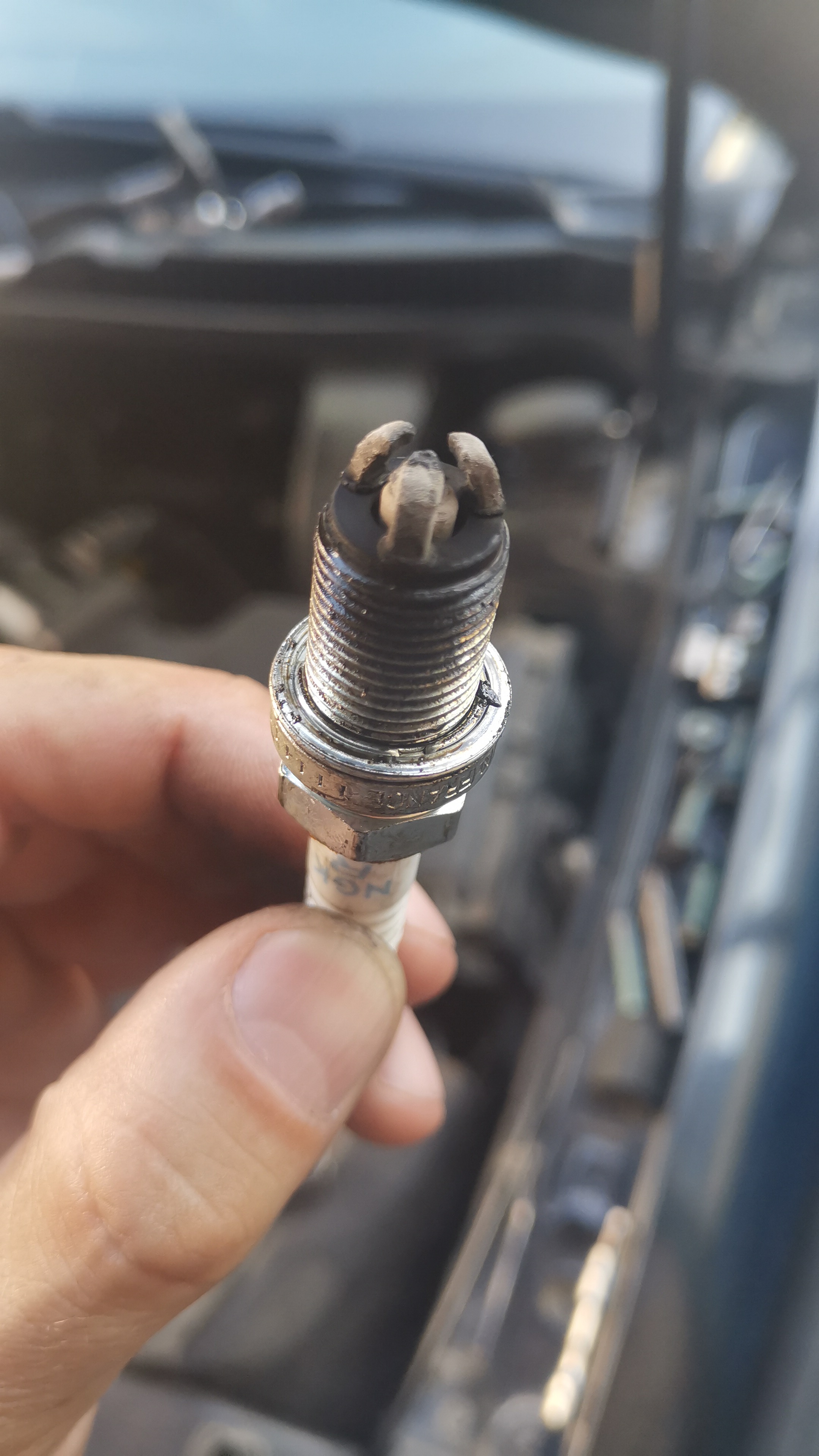

Очаквах снимки на четирите свещи заедно, няколко снимки на четирите свещи

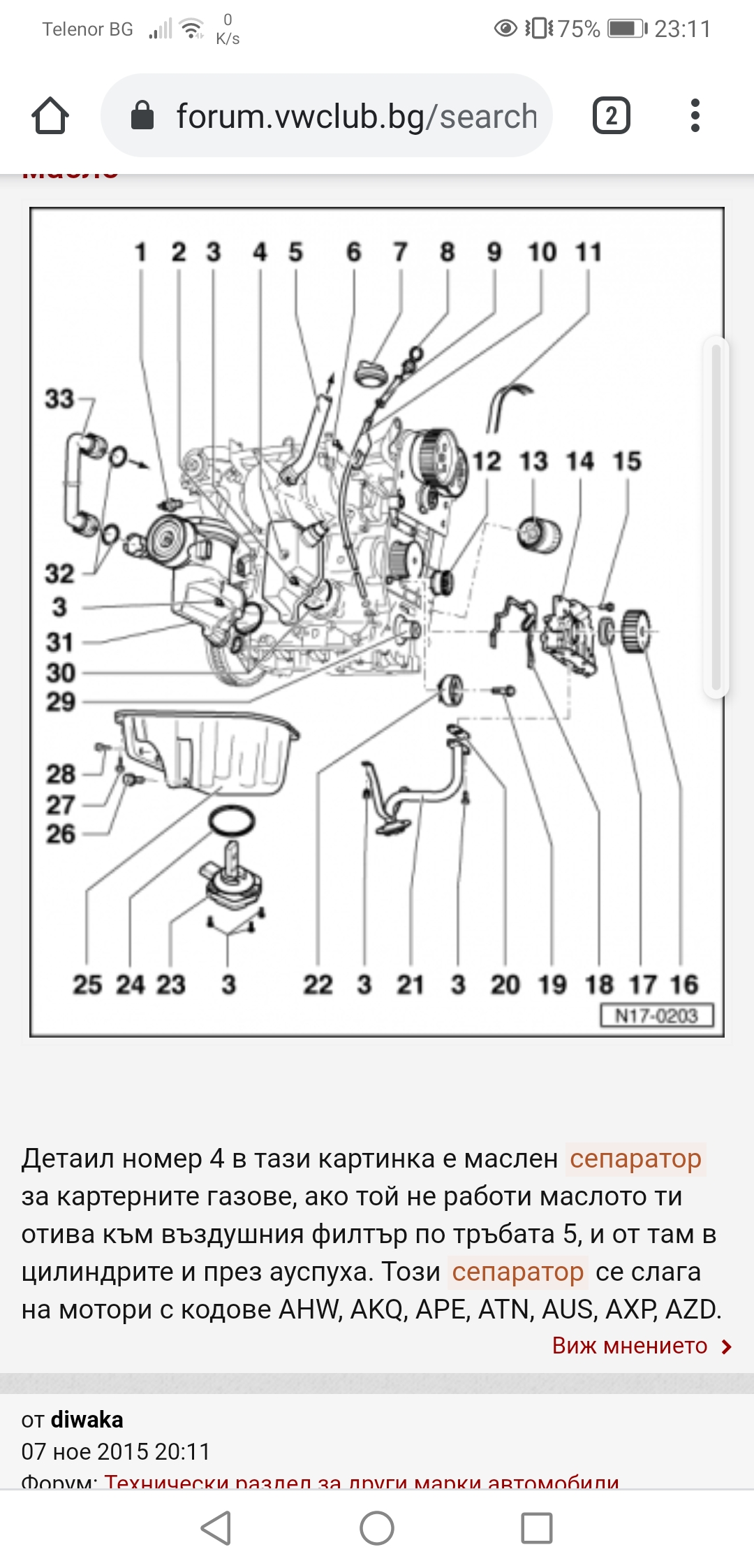

Чукането изчезна пще след смяната на биелните лагери. След изминатите 1000км и доналиването от моя страна на маслото започна да работи на тези три цилиндъра и да духа през щеката и капачката. На едната снимка със схемата се вижда маслен сепаратор, но за други мотори.. А при Akl къде може да е..

Тези свещи така или иначе са за кофата, ако виждам правилно. Помислих си, че при такъв разход може да са омаслени, но те реално не са.
