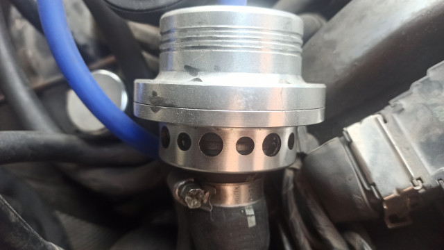

Направих клипче и снимки на блоу офа. Към края на клипа се чува по добре как преди да разтовари се чува да изпуска налягане и достига 0.2 бара. На Бууст метъра след нулата е написано 0.5, надявам се да успеете да видите до коя чертичка достига. Не съм я настъпвал да вдига високи обороти, защото няма смисъл достатъчно е да се чуе как изпуска.
А по снимката можете ли да кажете дали блоу офа е оригинален и дали е двубутален.

Здравейте колеги, малко обновление по темата. Смених майстора, защото ме баламосваше само. Отидох при познат майстор и му обясних за проблема, отворих му предния капак и за няма и 30 секудни видя изкаран маркуч от който е изтървала налягането. Оказа се, че и блоу офа ми изтървал също, докато стария майстор заради, който се наложи да търся вашата помощ каза че маркучите са наред и блоу офа е добре. Сменихме блоу офа и така карах един месец през който си държеше 0.5 бара и всичко беше наред, докато един ден не пренаду и вдигна 1.0 - 1.3 бара и почна да предърпва когато пренадуваше. Сменихме N75, но пренадуването си остана и за да може да се кара развихме малко гайката на актуатора, за да не пренадува. Сега е ясно, че трябва задължително да се свали турбото и да му се направи настройката, но от кое може да пренадува така. Пробвахме с компресор да надуем актуатора и си се движи, но не знам до колко добре се движи и дали реално си върши нормално работата. Въпроса ми е има ли нещо друго което може да се погледне. Включихме диагностика, но не VAGCOM и не показа нищо. Възможно ли е проблема с пренадуването да е от неработещ добре актуатор?
