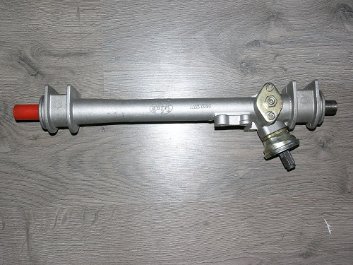

от задната страна има 3 болта.средния с 10 ключе е за регулиране на лувта.а втулката и малкият лагер някои знае ли за тех нещо?

Ето моят проблем и решението.
От 1 год. се появи луфт, вибрация и най-гадното остро метално "чукане"
при преминаване по павета и малки дупки.Диагноза от доста разбирачи-рейка.При натягане на болта нищо не се промени,освен ,че волана започна да се върти трудно.
Накрая се оказа разхлабен болт на карето,към оста на рейката.Там са шлици и луфта е бил вертикален по-малко от 1мм,но усещането беше ,че предницата се разпада.Вероято не се случва често щом никой майстор
не го предположи и почти невъзможно да се провери.
След донатягане на болта с ключе 13(четвърт оборот) изчезнаха всичките проблеми.

а схема на самата рейка?Вътре червяците,семерингите и останалите карантии?

i.e.i написа:Номер 25
номер 25 трябва да е най-обикновен болт който държи карето към рейката.
интересува ме кои са нещата които се сменят?
всеки казва различно...
поне 1 да се обади с изчерпателна информация и това да е....
