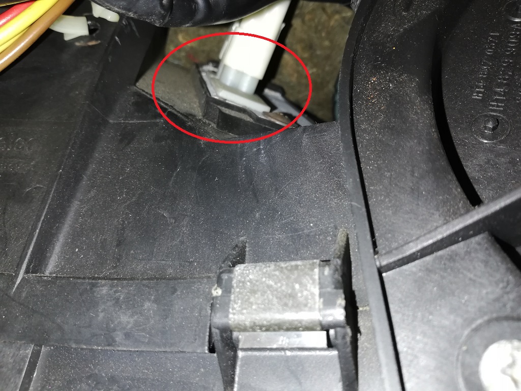

Тази букса ми изглежда не е вкарана както трябва. Според мен трябва да потъне още. И тогава ще ти тръгне вентилатора.

Проблемът се реши като взех нов вентилатор, защото стария беше износил планката която държи бобината и блокирал от луфта. Там се оказа проблема след малко повече разглобяване. След това смених и резисторите защото новия вентилатор тръгна само на последна скорост. Благодаря на всички за съветите.
