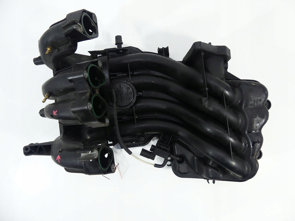

Здравейте! Не можах да кача снимки, ще опитам по-късно.Иначе има една шлаухка от ляво на входящия колектор и влиза ОТДОЛУ под самия колектор.Е там има мембрана.
Иначе колега това е друго, което си дал като ОЕМ #.
Re: Голф 5 1.6 102 к.с. 2008г. BSE
Колега Димов, мисля, че е #18 от схемата.На него ми прилича, но не съм сигурен.Като гледам , би трябвало да е там, отдолу.

Ето за това става дума но още не мога да му открия номера.
https://www.drive2.ru/l/572351328668352534/
Иначе я има в AliExpress i eBay: https://www.ebay.com/itm/114934021775
В eBay са изброени няколко номера но все си мисля че имаше друг номер с които я откривах и по нашите магазини.

Посочил съм и номера VAG 06A198205A
но колегата търси вакуумен регулатор ,стои от ляво и е вързан със соленоиден клапан .На моята кола е в дясно ....Даже не съм сигурен че неговата има .
Колегата Здравко ме поправи ,че е за Голф 4 101 к.с.....същата част я имам и аз със този номер но не е описан моя двигател в онлайн каталога за части .За тва много на тях не им вярвам.
Ето още един номер
VAG 1.6 06A133203EM Intake Manifold Repair Kit for BSE, BGU, BSF, CCSA, CMXA, CHGA, BFQ engines
Ето още един номер
Браво колега,dontaskdontsay!
За тази мембрана имах впредвид. В drive2.ru гледах как човека направи тест върху огледало.Спуканата имаше цепнатина и като я залепи за огледалото...и я дръпна, се отлепи лесно.А здравата я залепи и се вдигна огледалото с нея, т.е. държи/разделя пространствата.Мисля, че това влияе на клапите,а от там и на работата на двигателя.Като си сменя гарнитурата на капака на клапаните, смятам да я сменя!

Тая тъпня верно седи отдолу на колектора и е вързана към соленоиден клапан .Смяна само със сваляне на целия колектор .Само мембрана не видях да се продава ...целия комплект.

Намерих номера й Hermann HR06A133203EMA.
В руски сайтове я има, но в нашите не излиза.Ако някой я намери, моля, да пише.

Този "механизъм" в самия колектор ли е интегриран? Щото го търсих в ЕТКА ама не го видях...

Там е
набутали са го така ,че само със сваляне на колектора се подменя
