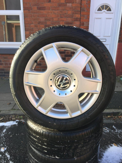

Да добавя още малко инфо към темата, ако разбира се е от полза. Амортисьорите и пружините ги видяхте какви са. Току що слязох да измеря разстоянието между най- високата точка на гумата и началото на калника отпред и отзад. Отзад разстоянието е 9 см, а отпред 8 см. Иначе гумите с които карам са 205/55/16, а джантите мисля, че се казват Le Castellet. Прилагам и снимка, понеже не съм сигурен за името.

Така е излязла от завода,с такива джанти и гуми .Но тая кола е вдигната по някакъ извратен начин,има 3 голф 4 пред блока и разстоянието между гума и калник е 2-3 пръста.
