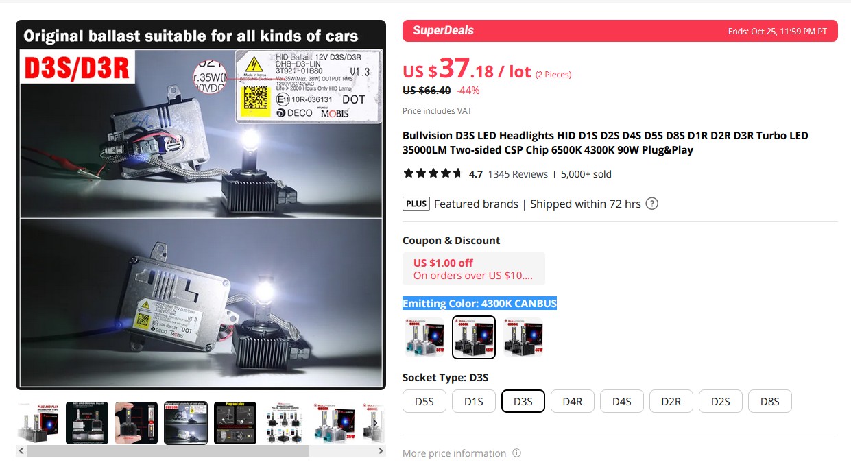

Ето тези са:
https://www.aliexpress.com/item/1005002 ... 1802jRje7Q
Emitting Color: 4300K CANBUS
Само лампите са. Слагаш и караш.
