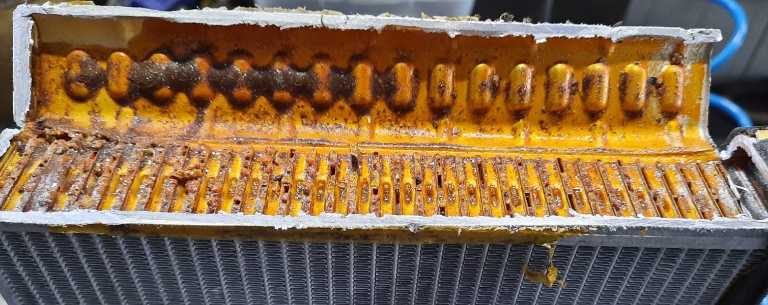

Иначе обещах снимка на радиатор, при който се вижда кашата от G13 Long Life (дрън дрън) :

Тези радиаторчета не са ли със запоени казанчета? Няма ли кой да се хване и да ги отваря и чисти? Толкова хладилни техници, все някой трябва да се е пробвал.

Нерентабилно е. Трудът по отваряне, чистене, затваряне и тестване ще е по-скъп от ново радиаторче. Като даже не говорим за монтаж-денонтаж на радиаторчето в колата

Действително е нерентабилно, да, иначе не е невъзможно, защото са изцяло алуминиеви и технологично не е проблем да се среже и после да се завари. Нов качествен радиатор (Denso или Valeo, каквито са и оригиналните при тези автомобили), са на цена между 130 и 210лв (според марката на радиатора и модела на колата), има и по-евтини по 60-100лв (само че не топлят много ефективно). При автомобили, за които няма нови качествени радиатори (за някои японски и корейски е много драматично), вероятно е приложимо, но надали някой би се съгласил, защото няма да може да даде гаранция нито дали ще се почисти добре, нито колко време ще издържи след заваряването.

За почистването не е проблем. За тръбичките се използва шомпол направен от пружина на фуражка. Единствения проблем е запояването. Трябва си оксижен. Иначе има припой и флюс за алуминий.

По-евтино е от аргоновото заваряване, но не знам колко ще струва. Трябва някой който се занимава с такова запояване да каже. Аз имам оригинално медно радиаторче от опел за запояване. Иначе си работеше до последно, но едното казанче е изтървало по ръба. Пробвах се да го запоя, но нямам оксижен. Иска си здраво нагряване. Не става нищо със 100 вата поялник. Иска горелка да се нагрее цялото казанче. За експеримента мога да се пробвам да го нагрея на газовия котлон и да го отворя.

радиаторчето на парното е чисто ново смених го но проблема си остана такаzfa159 написа:Диагностиката може да покаже само проблем с моторчето за клапата (в случая от дясно), както елетрически, така и механичен (счупване на редуктора в самото моторче). Реално дали зъбната предавка на клапата, както и оста на клапата са здрави, диагностиката няма как да каже, защото стоперите за двете крайни положения, са на самото моторче и ако то си се върти от край до край и няма ел. прекъсване, за контролера всичко е точно - иска да се върти - върти се. Това да се счупи редуктора или да се счупи оста на клапата, е проблем 1 на 1000 при тези коли, буквално, така че е много малко вероятно.
Аз залагам на радиаторче за парното, защото горещият антифриз при този модел влиза от ляво и когато радиатора е частично задръстен с боклуци (от не редовна смяна на охл. течност с промивка на охл. с-ма), ги бута в дясната част на питата и постепенно губи циркулация на течността в дясната половина. Радиаторът е най-тясната точка на системата и се получава ефекта на цедка и утайник. Тогава колата от ляво духа 40-50 градуса, а от дясно си е направо студено. Следва промивка на охл. с-ма, смяна на охл. течност, смяна на радиатора (ама с хубав), смяна на уплътненията между тръбите и радиатора (има ги като рем. к-т със скобите) и започва да духа около 70 градуса от ляво и 2-3 по-малко от дясно :) . Промивка на радиатора почти никога не помага, независимо ръчна, машинна, киснене с това и онова и т.н. - или има слаб ефект, или е за 2-3 дни или е никакъв.
Aко ви е интересно, ще срежа един такъв радиатор, да видите какво става вътре от дясно и защо се случва така на практика. Проблемът е един и същ на Голф 5, 6 и 7, Пасат Б6, Б7 и Б8, Тоуран, Тигуан, Шаран (2-ра генерация 7N), както и другите производни и винаги е причинен от не сменяне на охл. течност и отлагания в радиатора. Колкото по-нов е автомобилът, толкова по-бързо се случва (има случаи вече и на коли на 3-4 години да ги сменяме), защото радиаторите се правят с все по-тънки тръбички за по-добро топлоотдаване и по-малки размери и съответно се задръстват по-лесно ...
