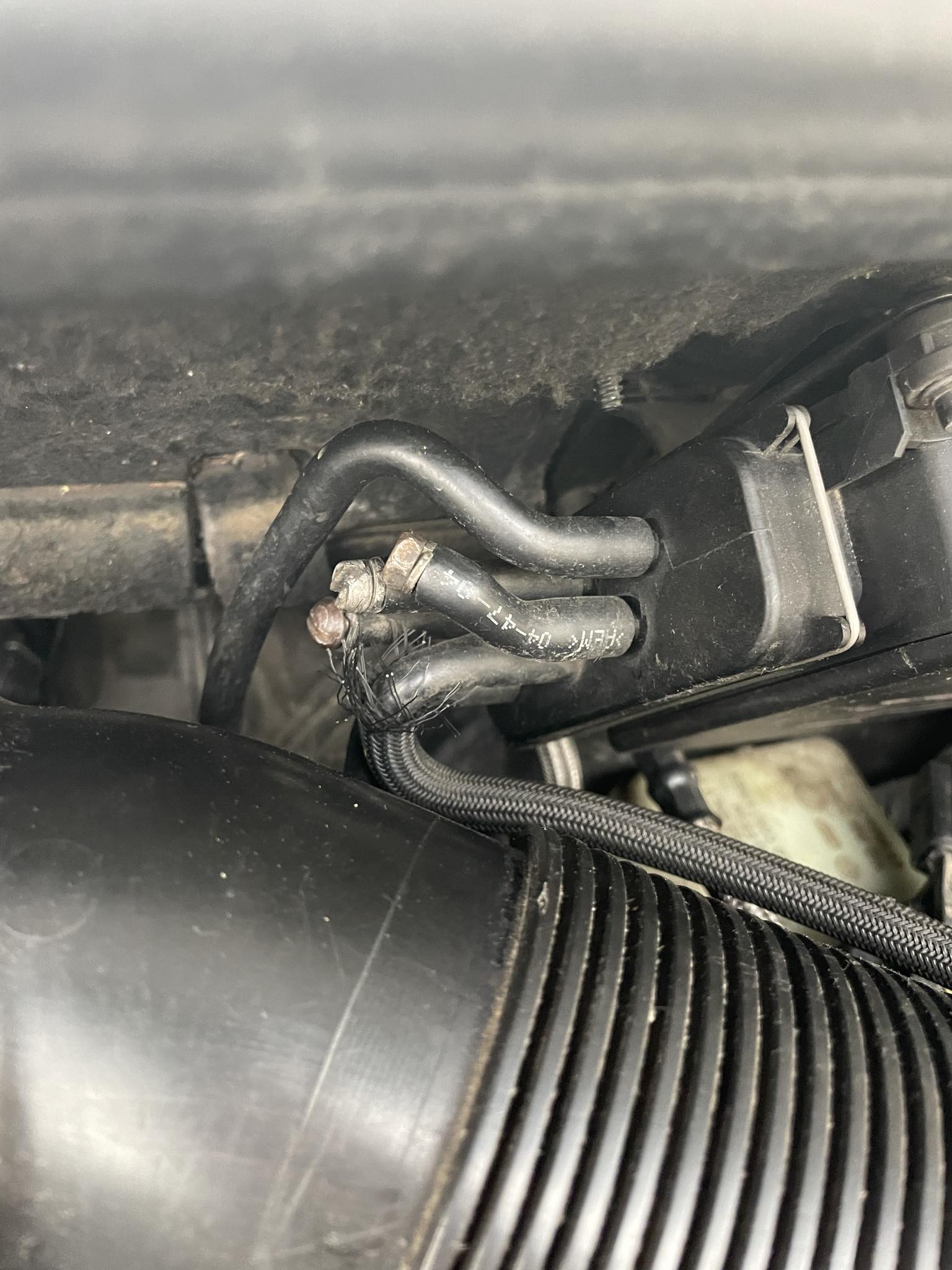

В тая кутия трябва да влизат вакуум от вакуум помпата, управляващите маркучлета към разните актуатори (турбо, егр и т.н.) и атмосферно налягане ( което е нужна за когато трябва да се върнат актуаторите) това последното ако е затапено няма как да се разтовари турбото, или да се затвори егр-а, например.

Ами не разбирам мъча сам да се оправя защото ми писна от майстори проклети и алчни. Всеки режи маха..Приятел гледам кутията има 7 входа при мен 3 са затапени. Егр и Егр охладител добре ама не мога да разбера кое е другото 1 което може би трябва да се възстанови.

Каква е колата? Голф5 140коня, какво? Бензин? Дизел? Код на мотора?
Такава кутийка сменях на тъста преди няколко години. Колата беше туран 1.9 TDI 105коня.. Оказа се , че неговата си е здрава Аварийният режим беше заради залепнала геометрия. А геометрията залепнала заради теч от егр охладителя, който пък е монтиран баш над турбото. Та антифриз и жега и това нещо беше като заварено. Въобще не помръдваше

https://www.catcar.info/audivw/?lang=en ... Q3NA%3D%3D
Явно са 7 бр.
1. Маркуча към сервото (вакуум)
2. Въздушният филтър (атмосферно налягане)
3. Търбо
4, ЕГР
5. ЕГР в охладителя
6. Клапата за меко гасене
7. Вакуумен резервоар
При теб кои са затапени?

Мнениеот Zdravkov94 » Вто 01 окт 2024 19:43
2,3 и 7 мисля. Реално са 7 , но се използват 6 ( сега го видях)

Мнениеот goppa » Вто 01 окт 2024 19:51
Значи е само един ЕГР

Мнениеот Zdravkov94 » Вто 01 окт 2024 19:55
goppa написа:Значи е само един ЕГР
Тоест? Иначе има снимка нагоре във темата кои са. Утре ще ги видя знам,че 2 и 3 са затапените и трябва да са защото са за егр. Аз се омотах яко. :11

Мнениеот goppa » Вто 01 окт 2024 20:09

Мнениеот Zdravkov94 » Вто 01 окт 2024 20:15
Мерси много и аз го намерих това ами мисля, че правилно са и при мен 2,3 и това със стрелката да го наречем 7. :)))

Мнениеот goppa » Вто 01 окт 2024 20:48
На твоята снимка виждам зарапени Р2, Р4 и Р5
Р2 е към ЕГР клапана
Р4 обаче е към въздушният филтър -това е проблем ако е запушено. Задължително ше пренадува и ще влиза в авариен режим.
Р5 е към вакуумният резервоар може и без него., просто след употреба на спирачки ще закъснява с надуването докато вдигне вакуум.

Мнениеот Zdravkov94 » Вто 01 окт 2024 20:55
goppa написа:
Имаш право Снимката е по- стара стара бяха ми премахнали Вакумния резервоар не знам защо. Аз реших да си я възстановя и сега във 5 влиза тя. Утре ще ги огледам хубаво и ще пробвам със друг Вакумен блок. :beer 4- си е там и отива във въздушния филтър

Мнениеот railfan » Сря 02 окт 2024 7:35
По принцип към N75 върви и един маркуч от въздушния филтър, вероятно това е третия затапен вакуум, предвид, че дебитомера също ти е изолиран. Значи си за кутия.

Мнениеот Zdravkov94 » Сря 02 окт 2024 11:13
railfan написа:По принцип към N75 върви и един маркуч от въздушния филтър, вероятно това е третия затапен вакуум, предвид, че дебитомера също ти е изолиран. Значи си за кутия.
@goppa - благодаря за обяснението, човек винаги може да научи нещо ново тук.
Чакам кутия и ще пиша за резултата. Иначе от въздушният филтър си отива във кутията не е затапен номер 4 е. :beer

Мнениеот Zdravkov94 » Чет 10 окт 2024 18:21
Здравейте,
Смених вакумния блок и нищо колата си е както беше без мощност върви супер до 100км след това умира. Човека ме увери ,че блока е свален от работеща кола и му вярвам. Нямам чек лапма ако не работеше управлението би трябвало да имам чек и грешка за Соленойд?Иначе колата също има намалена спирачна сила. Предните дискови са на година със накладките и се вижда,че има накладки наскоро съм сменял и задни накладки 4-те спирачни маркуча и спирачна течност.Забелязах, че от Тандем помпата има следи от теч. Въпроса ми е дали на диагностика ще излезе ако имам проблем със Тандем помпата? Също се чудя дали проблема не идва и изобщо от тази Тандем помпа..
