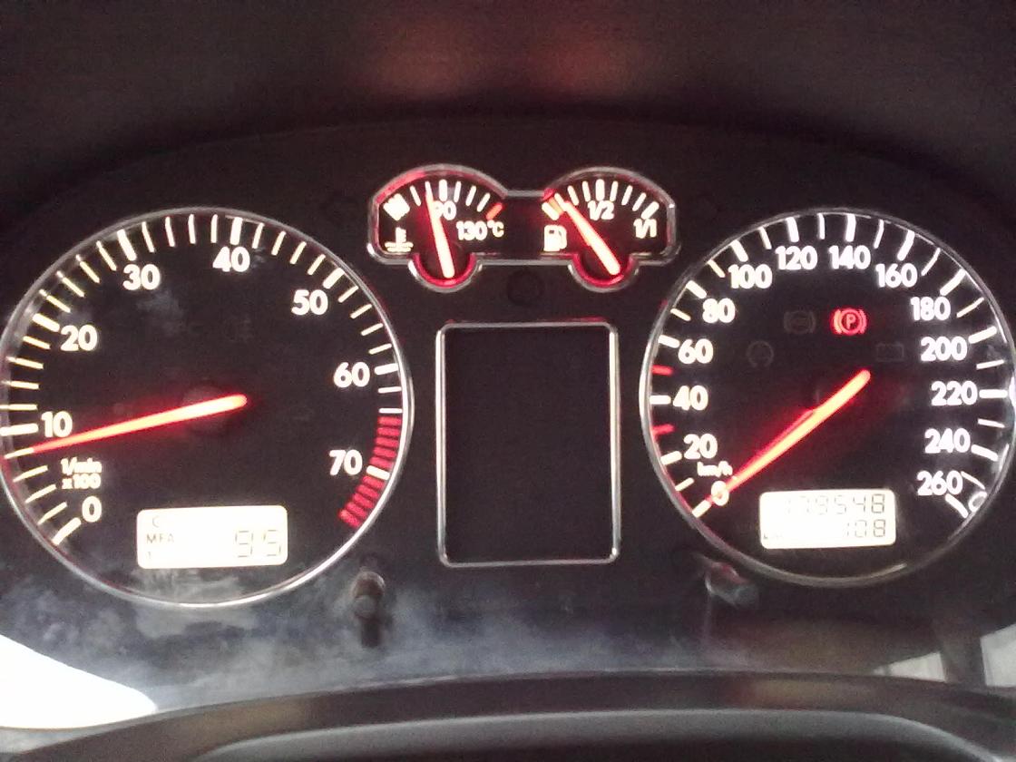

И на мен ми беше изгорял диод и ето какво направих аз http://www.vbox7.com/play:9f8a60cb на клипчето не са аложени диоди на борд компа и на километража за пробег

http://www.vbox7.com/play:bb9aae6c тук вече е в завършен вид heavy metal zork малко е лошо качеството защото е снимано със стар телефон :да:

И аз си смених отдавна диодите с бели. Купих ги от магазинчето на Техническия Университет за 35 стотинки - сега май са 25.Не знам дали има сини. Поят се с фина човка и за предпочитане с регулирана температура на около 200 градуса. Размера е 3,5 x 2,8.
