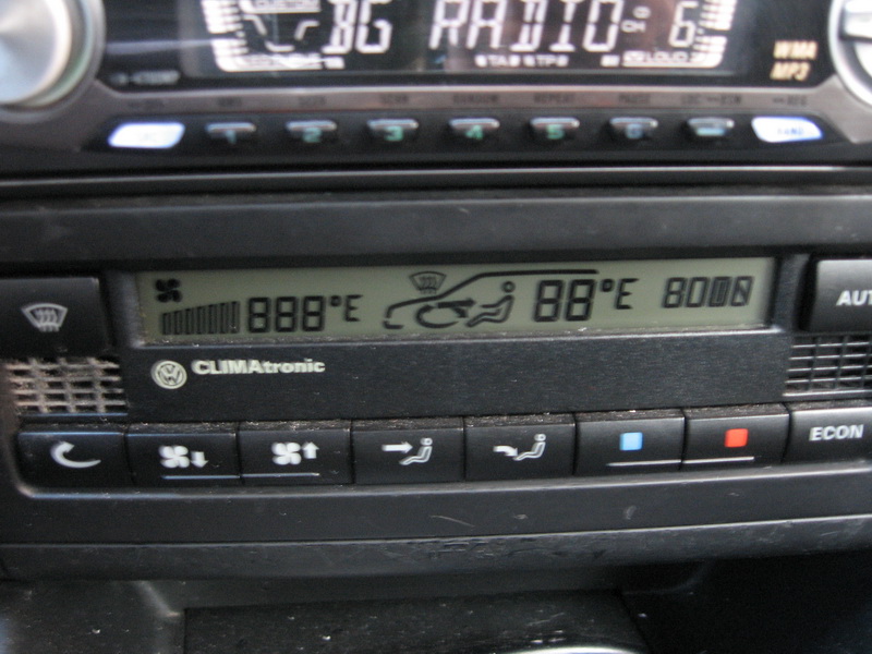

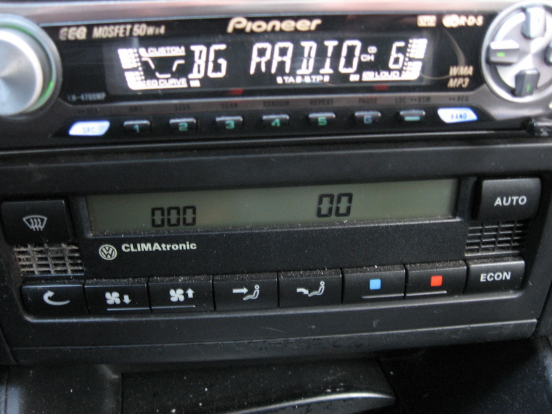

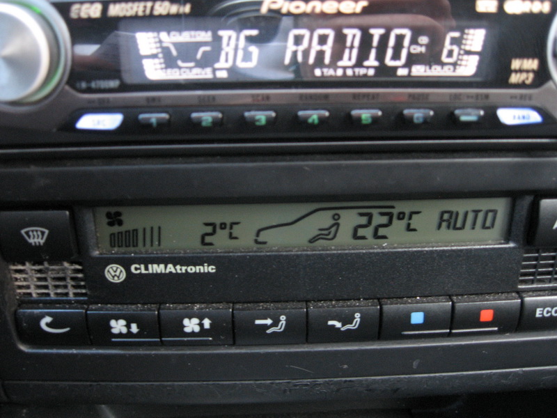

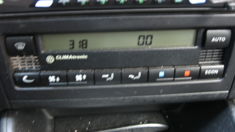

Ето какво направих аз и всичко се получи !
Хронологията на снимките е от долу на горе =)
Проблема !
С натискане на бут. (Рецирк.)и (ЕСОN)за 3 сек. се вика памет на грешките.Вляво на дисплея-тризначен код на грешката,а вдясно число "00"
След натискане(ТЕМР+)се появява следващия код на грешка.Ако вляво се появи CODE "000" ,то няма повече грешки
Натиска се (ECON) за 3сек. за изтрив. на грешките и още веднъж ( ECON)за норм. режим на индикация.
