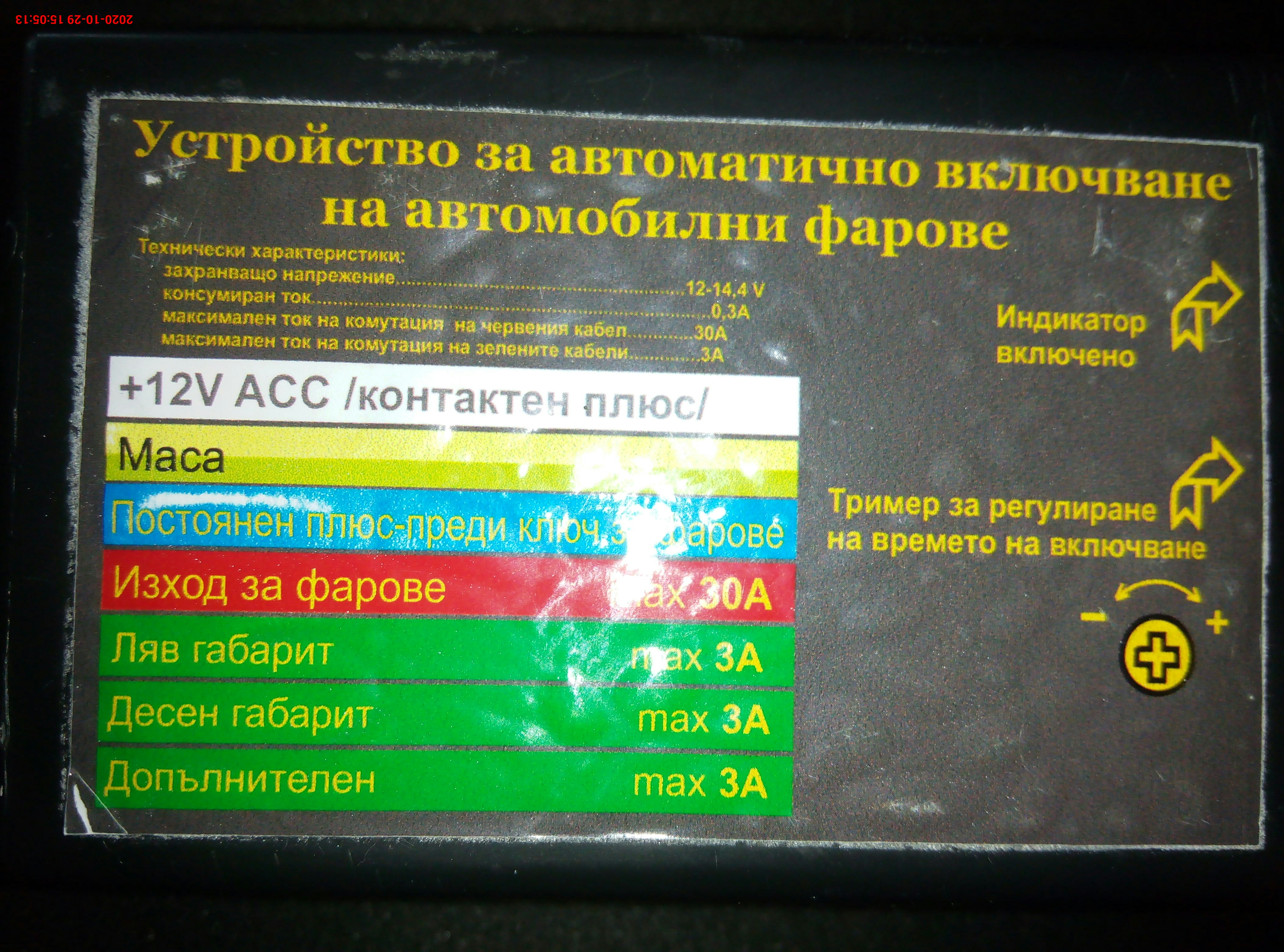

Мнениеот apolon » Чет 29 окт 2020 15:18
Устройство+монтаж=50лв. и забравяте за всякакви проблеми с фаровете. :beer

Мнениеот Executor » Чет 29 окт 2020 15:45
Не е само за фаровете. Просто искам да ми работи зумера.
