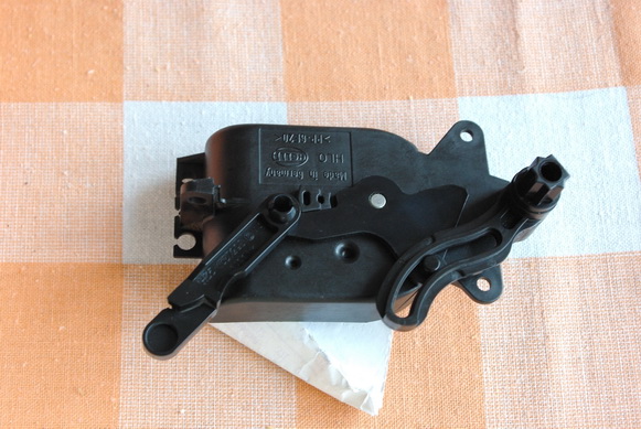

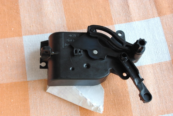

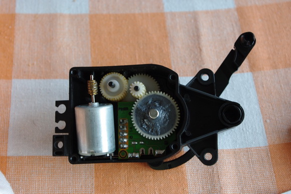

Моторче на клапата за входящ въздух:
Това на снимките представлява самото моторче. На най-долната снимка се вижда механизма и колелото което се поврежда. Залепил съм го директно за оста и съм го подсилил доста, за да не прави промлеми в бъдеще.
На първите две снимки се виждат двете крайни положения на механизма. Чрез лоста се премества клапата която е точно под поленовия филтър, чрез която се променя посоката на въздушната струя. Клапата която уплътнява и спира притока на въздух извън купето се движи чрез зъбното колело в дясно (на 1-а и 2-а снимка).
Демонтаж на моторчето: С дългоустни клещи стискате щипките намиращи се на върха на лоста и го откачвате. Развивате едно болтче от долната страна на кутията, издърпвате цялото нещо на дясно и готово.
Монтаж: горе долу по обратния път, но трябва да имате нерви, че да зацепите черните зъби от снимка 1 и 2. Проблема идва от това, че от едната страна колелото е плоско и може да влезе при точно определено положение и от това, че всичко е на много кофти място.
Забравих да снимам ремонтираното колело от долната страна преди да го залепя... :beat_butt2 :D
