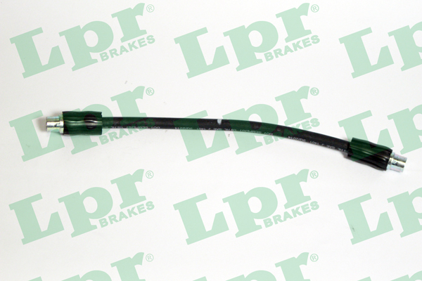

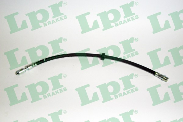

Не знам какво точно ме провокира пак да пиша в този форум след толкова дълги години. Гледам има някви чуденки защо мъркучите трябва да са от Ланча Либра
ATE54 на Golf 4 - Ясно се вижда, че мъркуча от единия край е женски, а о от към апарата е с ухо около 455мм дължина. Самият апарат има специално изрязано легло на което ляга въпросната страна на мъркуча, нещо което липсва при апарата ATE57!
ATE57 от Audi A4 / Passat B5/B5.5 и т.н.т. Мъркуча от двато края е женски, дължина 320мм. На самият апарат ATE57 има извита метална тръбичка със стойка, която е от двато края мъжка. При монтаж на Golf 4, въпросната метална тръбичка със стойката се премахва, защото общата дължина е по къса от 450мм. Ако ви кефи толкова много металната тръбичка, може да си търсите по-дълаг мъркуч, който и от двато края е женски. Ако успеете да намерите, ще бъдете уникални и неповторими, защото ще сте единствените.
Lancha Libra - Мъркуча е женски, а от към апарата мъжки с дължина 435мм. , тоест почти колкото оригиналният на VW Golf 4. Вземйки апарат ATE57, премахвате металната тръбичка за която ви казах по-рано и навивате мъркуча от Lanca Libra. Карате си колата спокойно, това е един изпитан вариант, който работи безпроблемно на много коли, вече дълги години.
Няма нужда да мислите топлата вода, вече е измислена :)
Не ми пишете на лични за въпроси свързани със спирачките, не посещавам форума, съответно и не отговарям. Всичко е написано в темата, четете и преди всичко мислете :)
