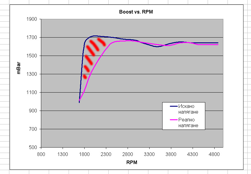

R32Dream написа:Единственото нещо което в крайна сметка не ми стана ясно е защо при положение че исканото е пак 0.6бара набива грешка 17705 в компа :?:
Предполагам (няма как да съм 100% сигурен) грешката я набива заради изоставането което съм ти маркирал в червено:

Wladimir написа:A грешката за слабото налягане между дросела и турбото стои ли???
Както и забавянето в лог-а?То това се очаква да оправи тоя мъркуч - налягането няма как.
